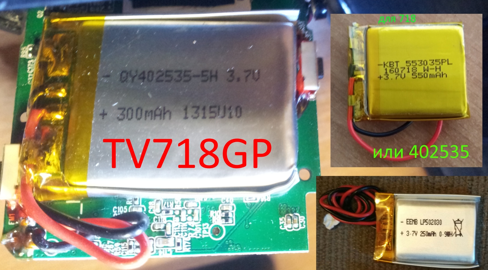

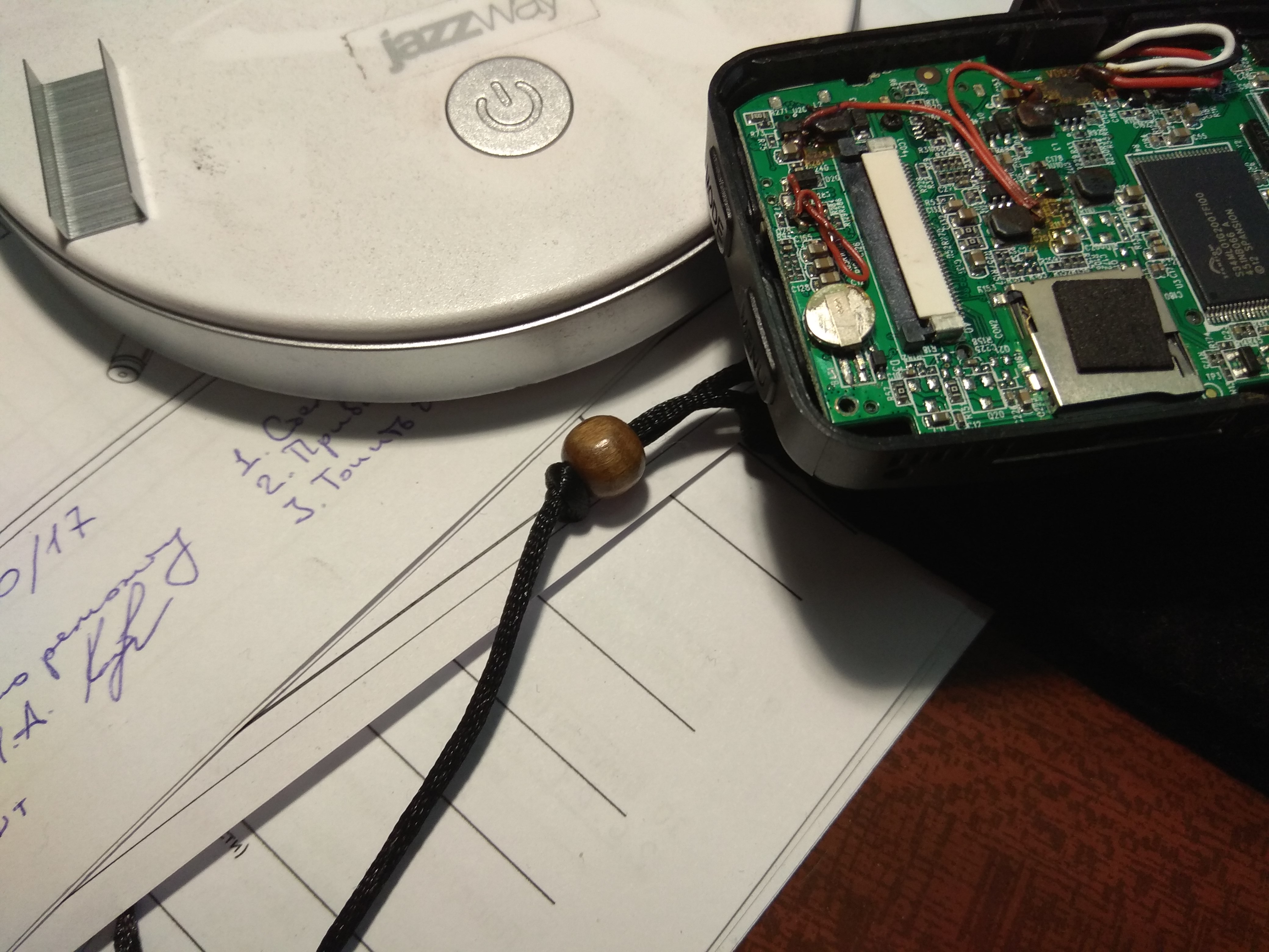

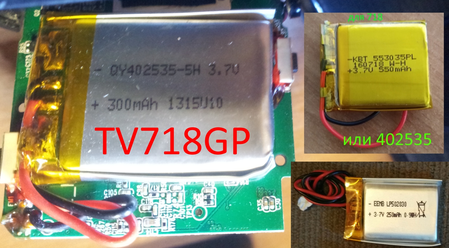

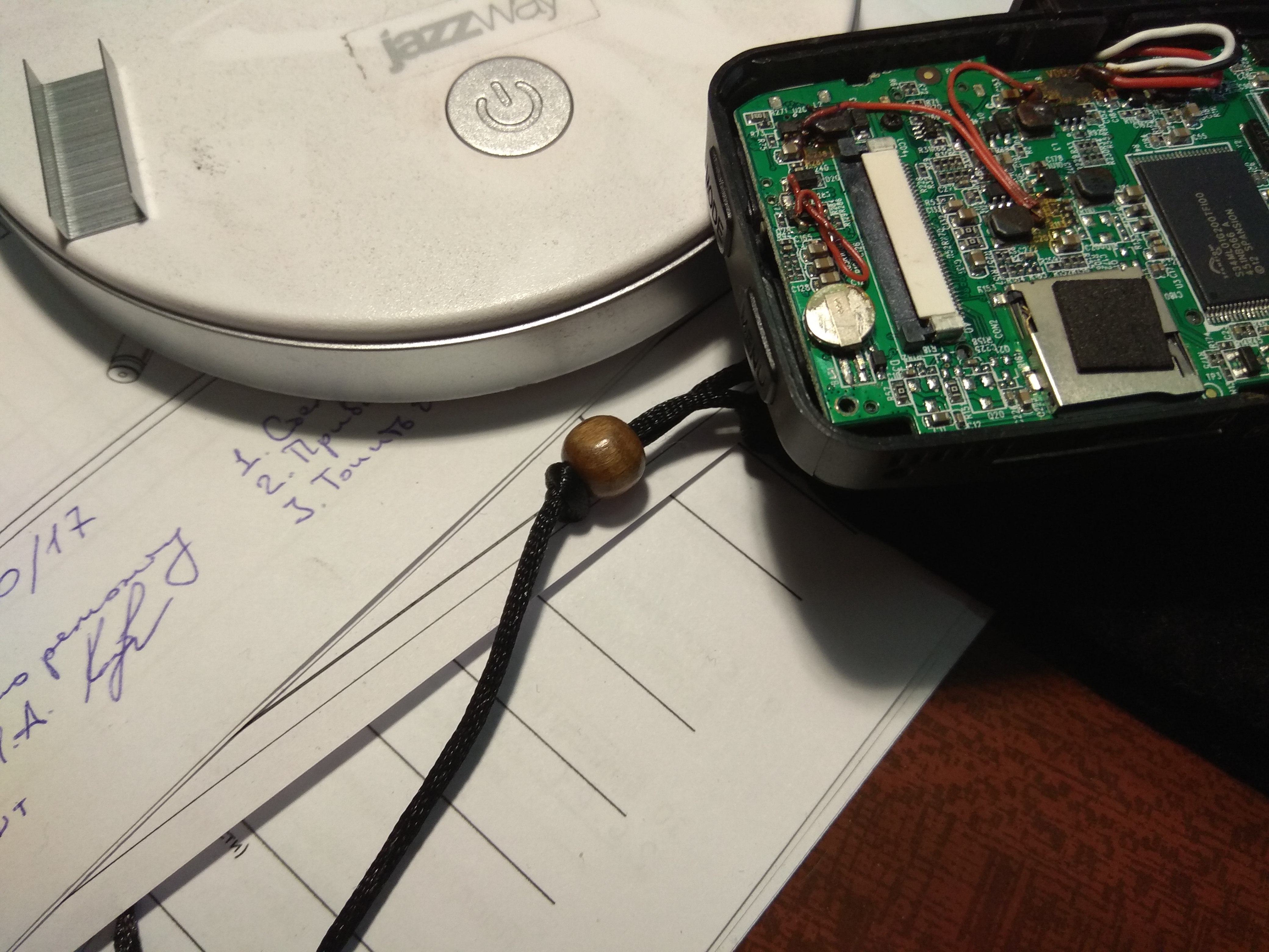

  18. Здравствуйте ВР TDR-718GP, вздулся аккумуляторосновной и весь окислившийся аккумулятор памяти, номер ак.памяти подскажите и может есть аналог основного ак.Подойдут такие ак-р Орбита 30-30-40 3,7в, 50-30-40 3,7в
    Polymer battery 500 mah 3.7 V 503035
    Первые две толщина, вторая и третья пара длинна и ширина.
    Вольтаж одинаковый, емкость по желанию(если автономность не важна)любая.
    55 впихивается (кто-то смог), но раздуваться уже некуда.
  20. Спасибо, у себя в городе нашел только Орбита 30-30-40 и
    Спасиб, у себя в городе нашел только Орбита 30-30-40 и 50-30-40, значит с Али буду заказывать, а про маленькую батарейку слева на фото вам не известен номер или аналог её т.к. она окислилась у меня, спасибо.
