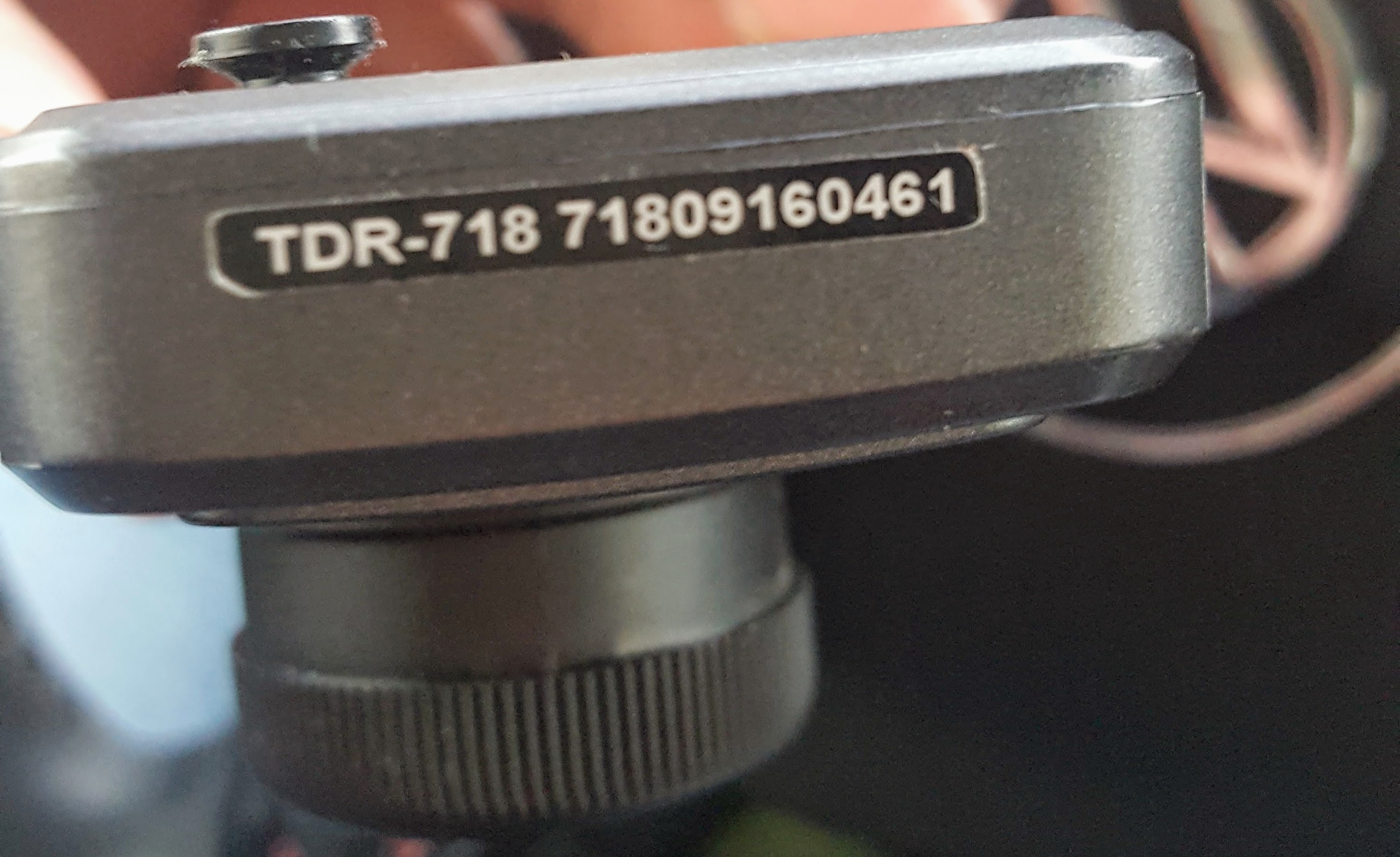

  18. Здравствуйте. TDR718GP.
    Постоянно, когда долго работает - более 12 часов подряд слетает прошивка. Карта памяти рекомендованный вами Samsung EVO. Так началось с момента покупки. Обращался в серв.центр в Москве, посоветовали сменить карту (до Samsunga была другая). Сменил на Samsung - не помогло. После перепрошивки (прошивка очередной раз слетела) не обновить базы камер. Пишет "базы не обновленны!!!5".
    И, последнее время стал сильно греться. Так, что аж снег на лобовом в месте крепления тает.
  19. Ради интереса пощупал свой.
    После полутра часов работы еле-еле тёплый.
  20. Уважаемый coomba, для начала было бы неплохо полностью заполнить свой профиль, да бы было понятно что у вас там греется!!!??? Тк и хочется сказать поставьте сначала регистратор, а потом будем его обсуждать. Если вы имели ввиду ВР 718 то это не про него разговор. Без обид.
    Я часто с юга мотался к детям в Питер, в прошлом году совершил круиз на 6.5т. км., летом ничего не грелось и по сей день ничего не слетало......:);)
    А уж за зиму...:cool::eek::eek:
