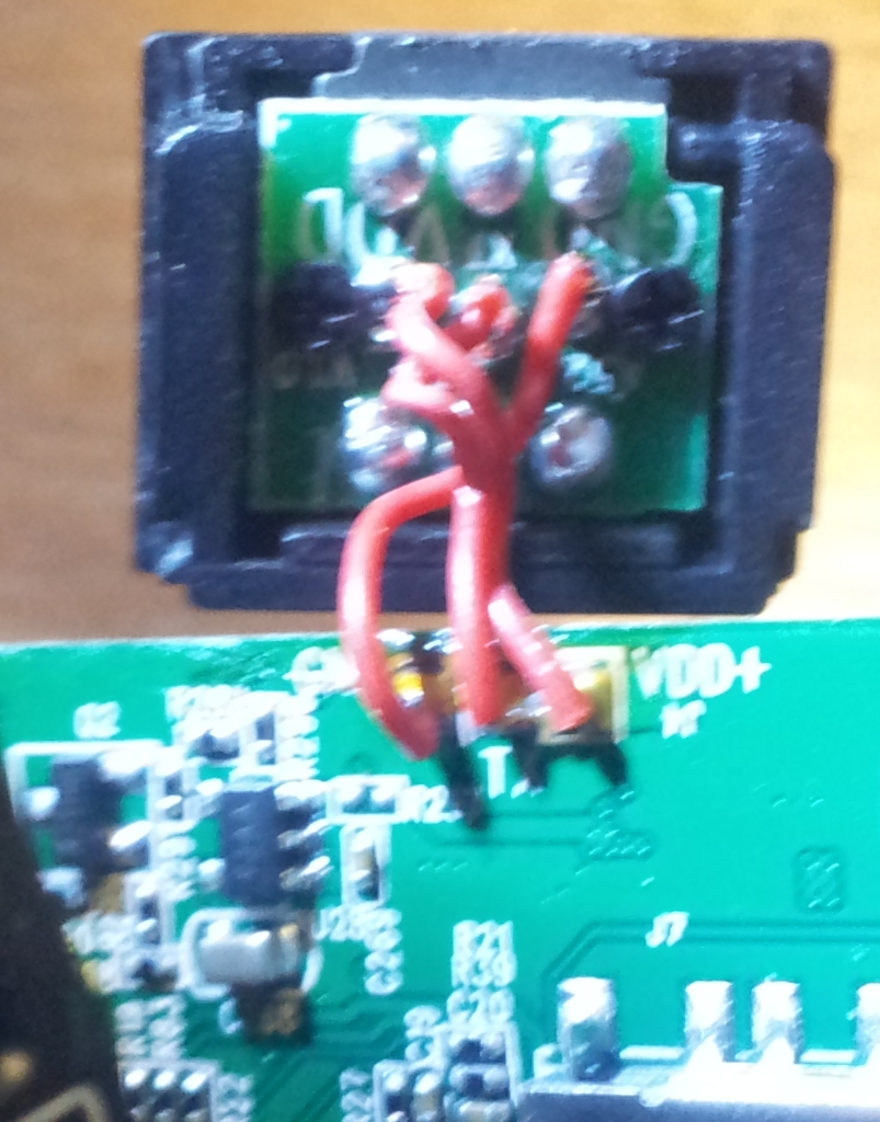

  14. Добрый вечер, у кого есть фото площадки и плато, оторвал от плато провода причем все три, где то уже поднималась тема но поиском не нашел за ранее спасибо.
