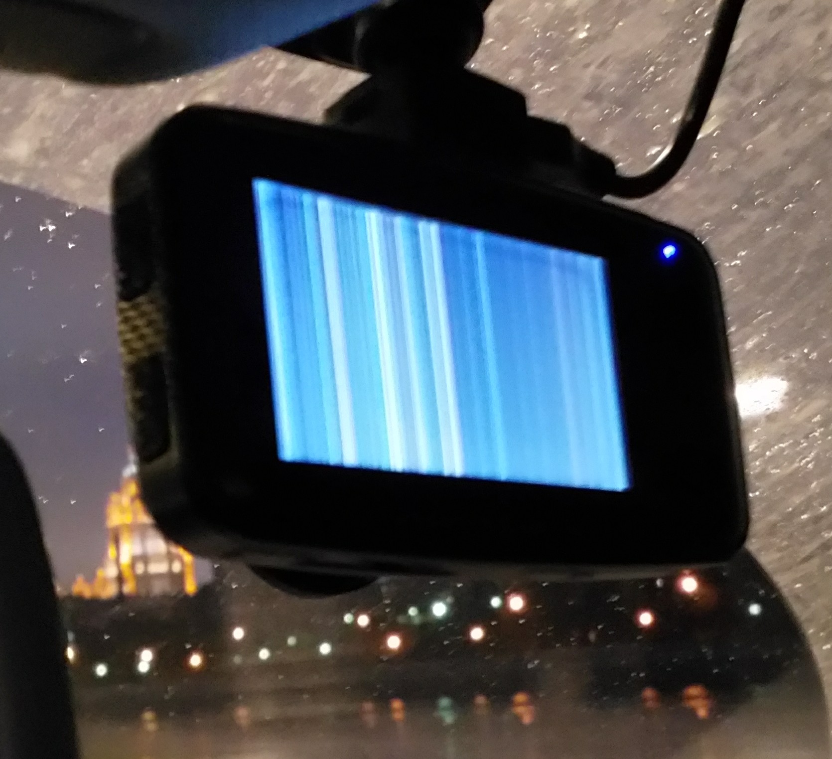

  5. Здравствуйте. С недавнего времени стал замечать странности в работе регистратора 718GP.
    1)C наступлением холодного времени года, на дисплее регистратора при включении в течении первых пару минут происходит мерцание экрана, экран "полосит". Как только прогреется - все хорошо, картинка без каких либо артефактов на экране. На самой записи этих артефактов нет, то есть причина либо в самом экране, либо материнка... Сейчас регистратор лежит дома, и включается без каких либо замечаний по экрану.
    2)Иногда при длительной поездке, часа 2-3, регистратор останавливает запись, горит экран, иконка записи не мигает, регистратор просто находится в ждущем режиме. Стоит перезапустить - работает как положено. Что это?

    Сегодня появилась рябь на экране 718gp, операция выкл-вкл помогла, к чему готовиться? :) Подключен регистратор через TV Power Control

    Если рег "живёт" в машине - принесите его домой. Пусть просохнет. Возможно, это из-за конденсата.
    Очень может быть, что это плохой контакт в шлейфе дисплея. Постучите по регистратору, но без фанатизма.
  9. @fbear
    Ещё лучше проверить разъём дисплея!
    А то когда подсохнет - контакт опять появится!
  10. Спасибо, понаблюдать. Регистратор давно висит, один из первых после выпуска
  11. А как себя аккумулятор чувствует с таким сроком эксплуатации?
    Сколько рег может записывать от аккумулятора?
    Может, пора новый ставить?
  12. А где он там и как его проверить?
    --- Сообщения Объединены, 12 ноя 2017 ---
    Регистратор был уже несколько раз в ремонте, и насколько я помню там был или уже есть супер конденсатор, от аккумулятора ни разу не проверял, но завершает работу обычно корректно.
    Короче глюки бывают иногда, но после последней ревизии он стал работать очень хорошо, а то были периоды регулярных перезагрузок, остановок и т.д. как раз сразу после включения спидкамов. Есть рядом ещё один такой же (сестре дарил) его давно не обновляли, спидкамов на нем ещё нет, стабильно проработал пару лет, сейчас начались сложности. Попробуем обновить, как до меня доберется, но думаю то же поедет в ремонт, не выдерживает современная техника постоянной эксплуатации, может переход на раздельный вариант как-то спасет ситуацию?

  13. Откручиваете четыре самореза из корпуса (их видно)! Раскрываете корпус - отклеиваете динамик (он на двух стороннем скотче)! Откидываете крышку с дисплеем и смотрите на разъём (может он - не до конца закрыт)!
    Сегодня выходной - по этому фото сделать не смогу! В интернете есть ролики по разборке этой модели!
    А так всё для кучи к нам - сделаем! ))
