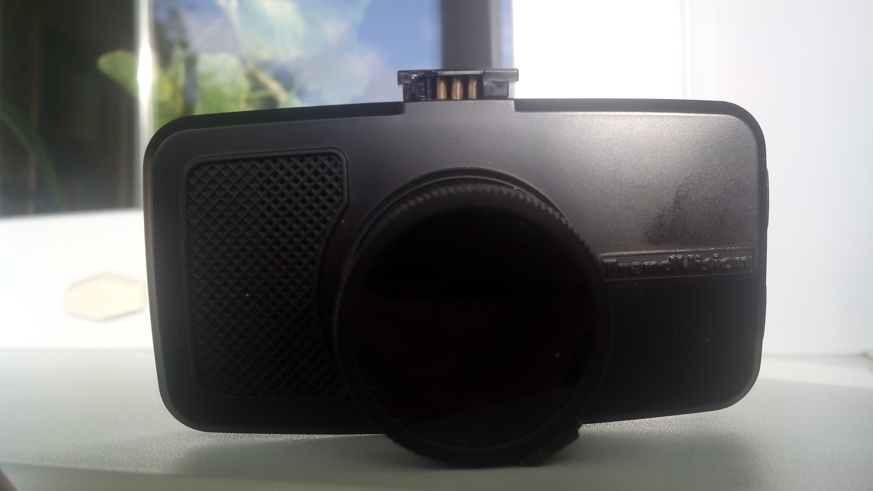

  15. Не успел избавится от одной проблеммы с регистратором TDR-719 как нарисовалась новая.Вылетел магнит с контактной площадки,площадка в трещинах IMG_20170924_155016[1].jpg

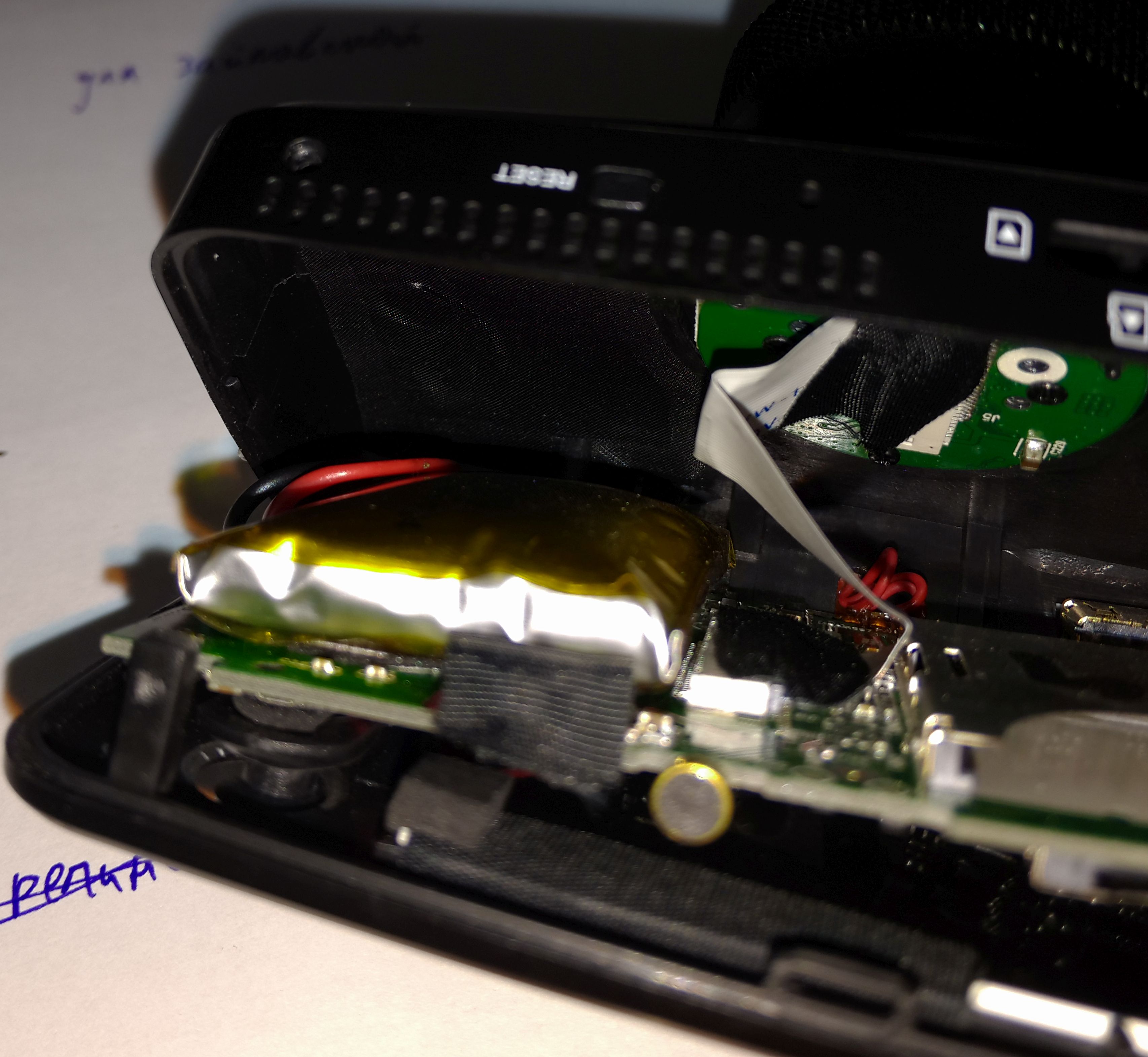

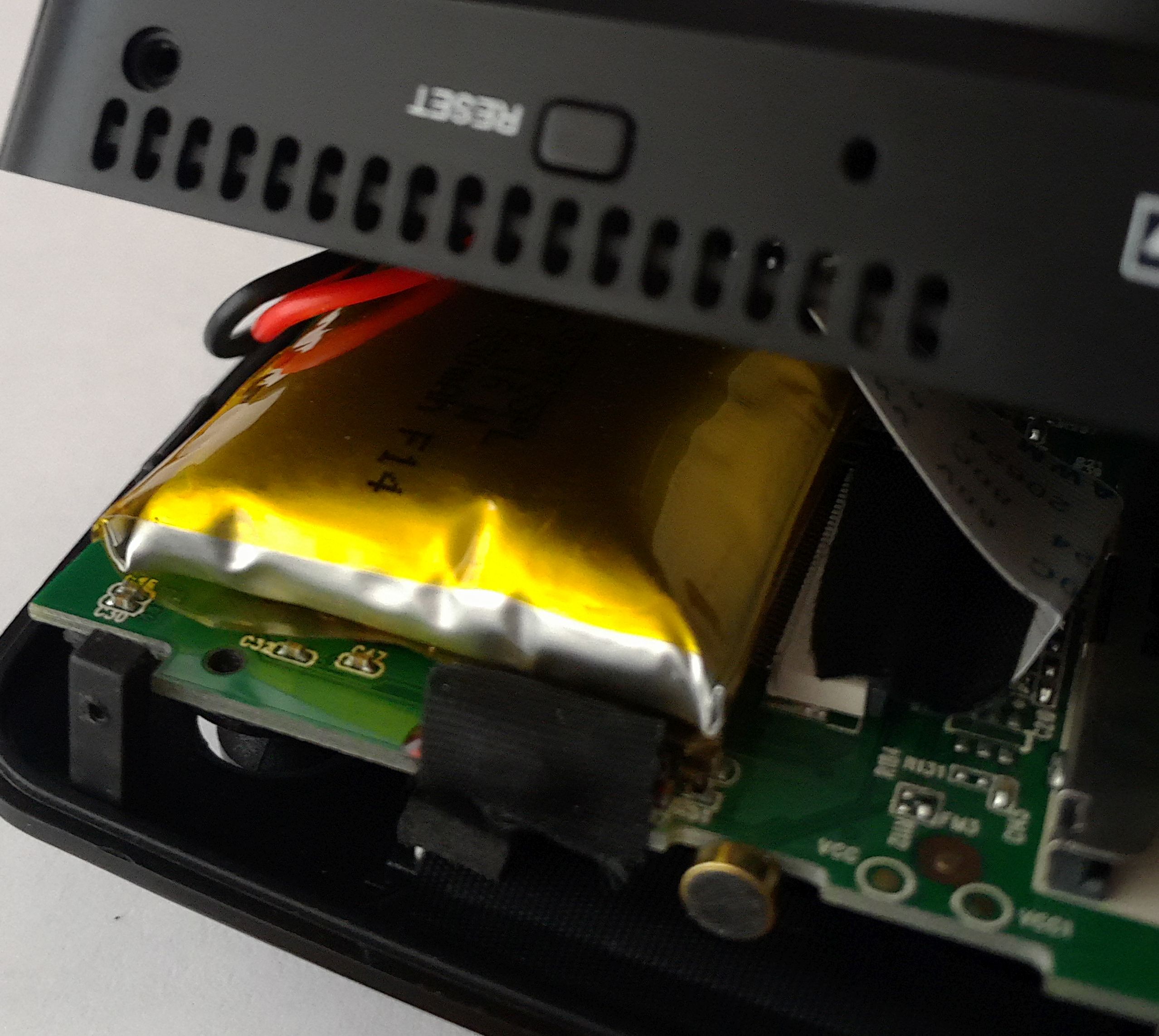

  16. Приветствую! В ответ на свой пост #1246, я не принял во внимание совет по смене батареи. Но аппарат снова выключился и больше не включился, хотя синий диод светится.
    Внутри оказалось P70925-113449.jpg P70925-113500.jpg .
    Я так понимаю, что она "вздулась" :)
    Поиском поискал тему о замене не нашел.
  17. Для начала закажите на Али батарею. Рекомендую такую:
    3.7 В литий-полимерная батарея 052535 502535
    http://s.aliexpress.com/QbyEZreI
    (from AliExpress Android)
    Конечно, можно найти и дешевле, но эта мне понравилась больше всего.
    Ну а когда придёт - паяльник в руки и 10 минут работы.
    Так же можно обратиться в Сервисный центр. С ними проблем не будет точно.

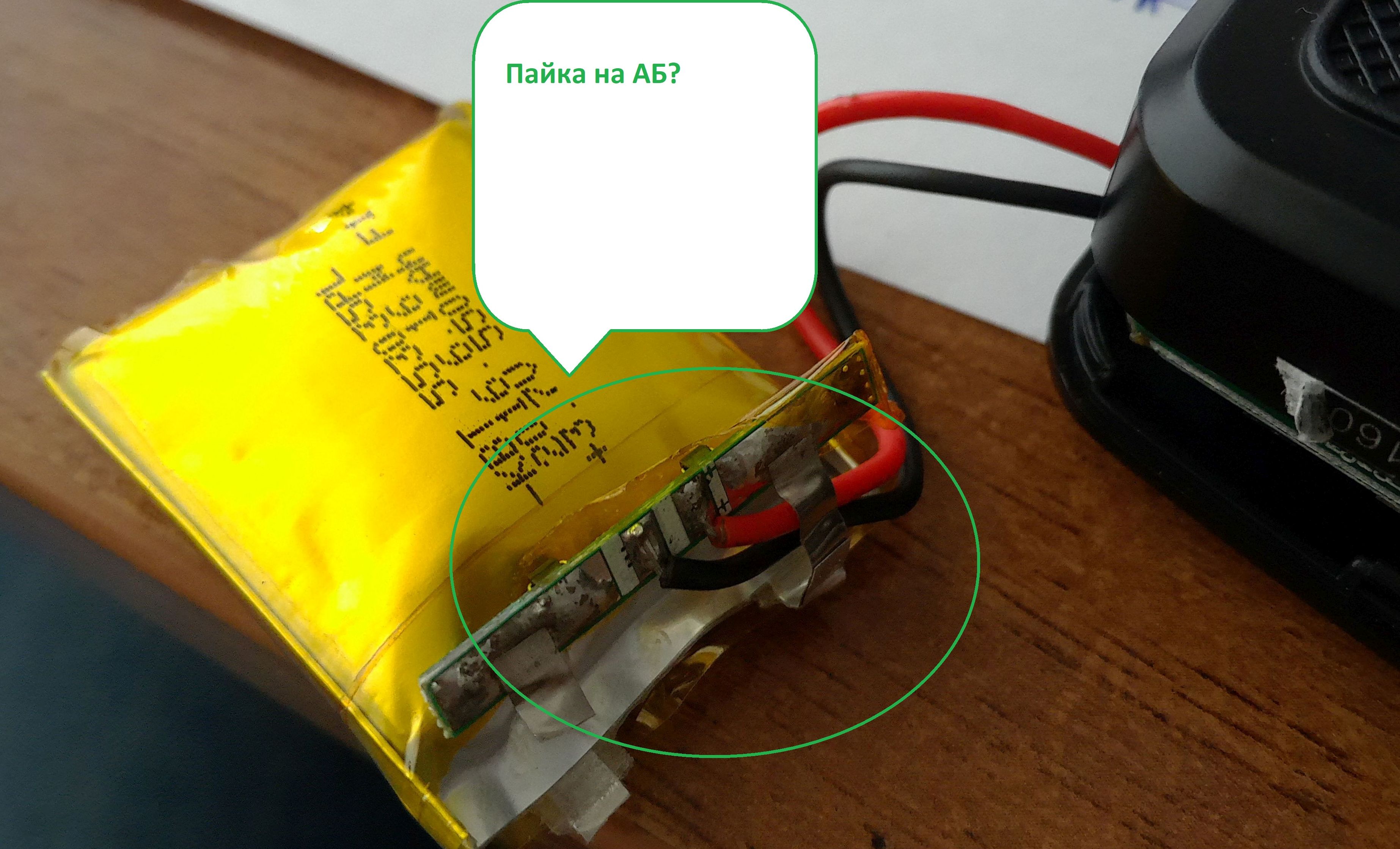

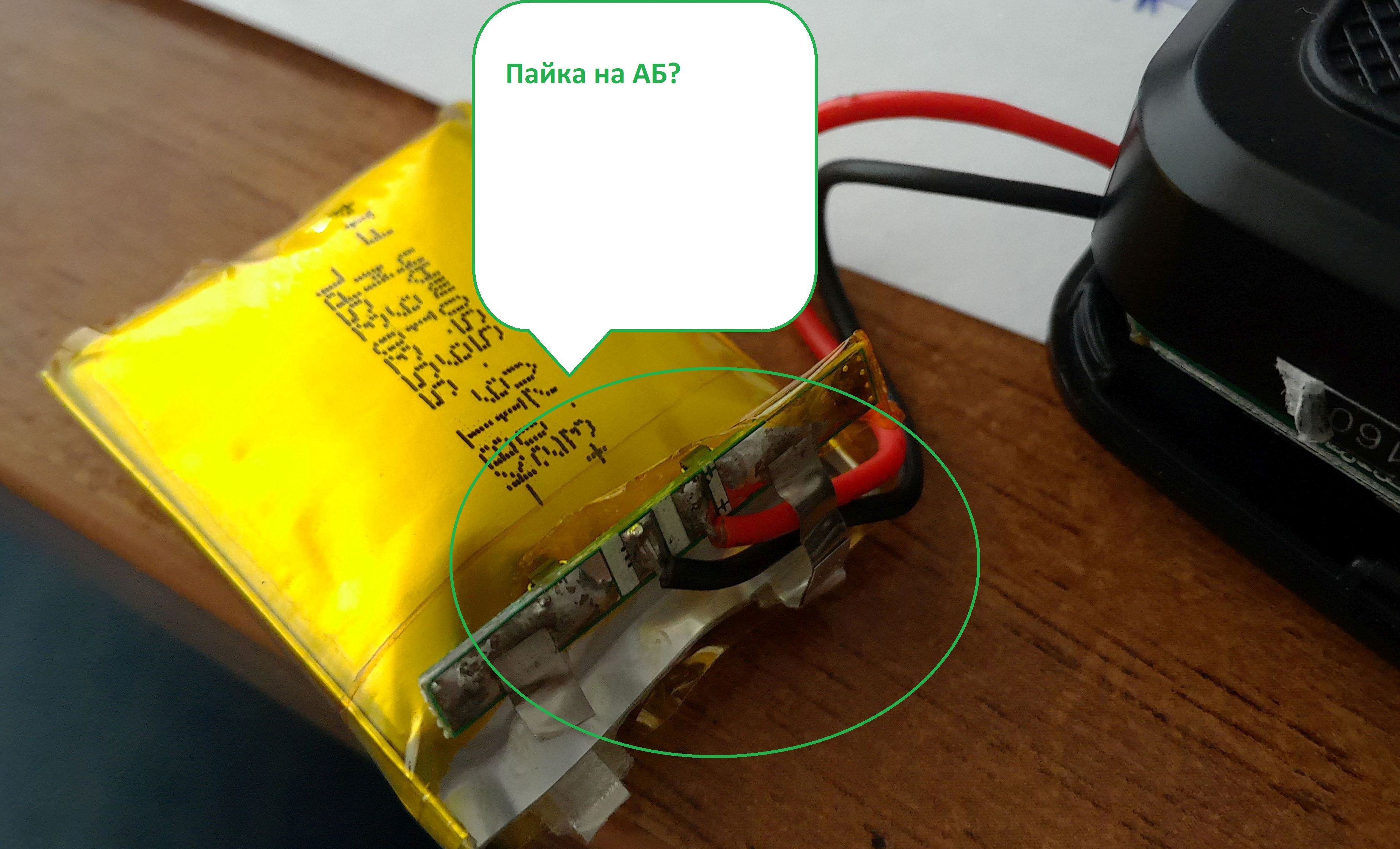

  18. Проблема с СЦ только одна - они в Мск, а я нет)
    Батарею заказал по вашей ссылке.
    А так, практический вопрос - что лучше паять проводки от АБ к плате или припаять проводки от платы к АБ?
    #1297 Макисм, 25 сен 2017
  19. От платы ВР конечно.
    Отправлено с моего KIW-L21 через Tapatalk

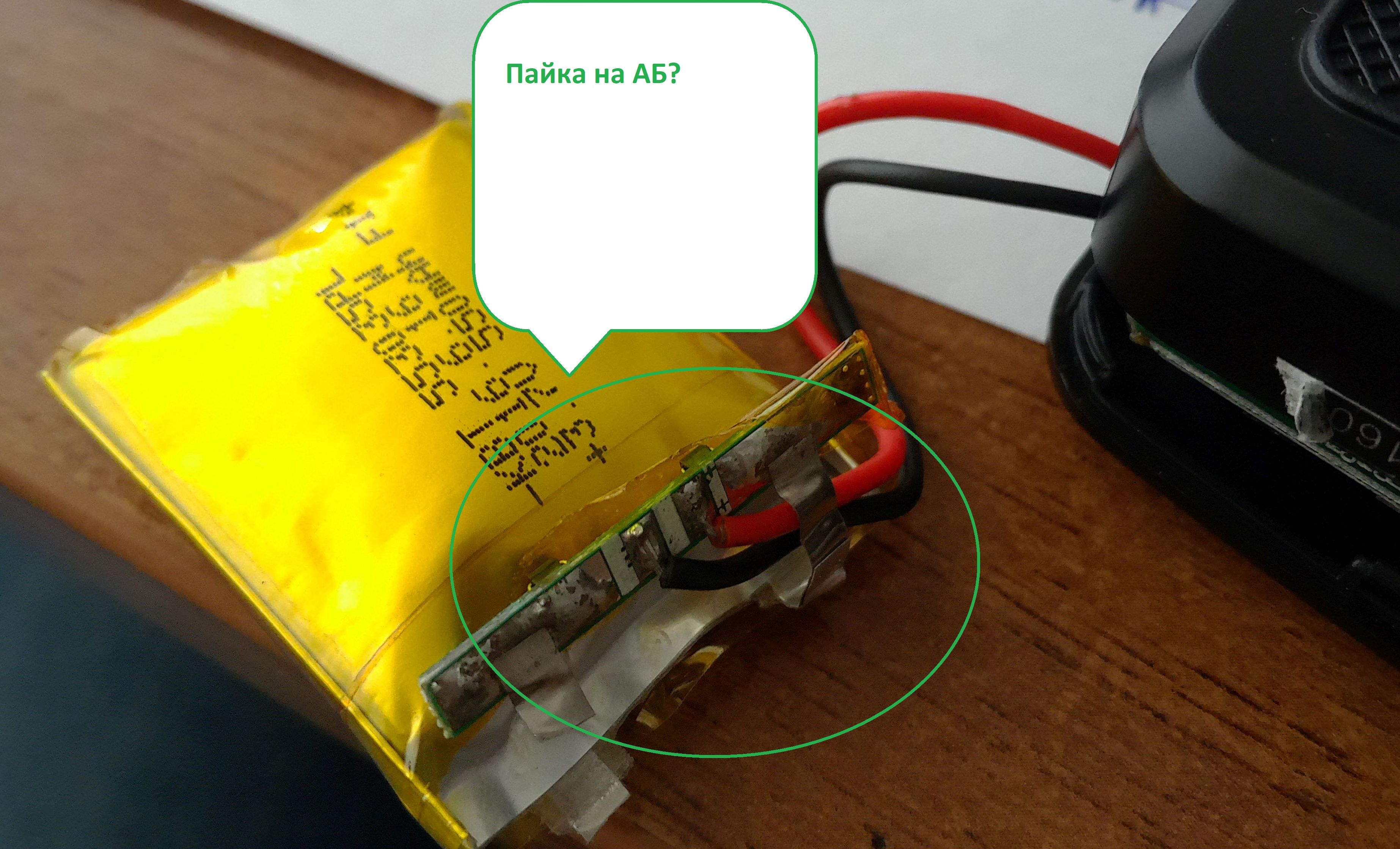

  21. @Макисм
    Я паял прямо к плате, ибо опыт монтажа большой и "руки помнят". Проще - отрезать старую батарею от проводов и к ним припаять провода от новой. И не забыть на место новой пайки установить термоусадку.
    --- Сообщения Объединены, 25 сен 2017 ---
    Нет. Паять "провод к проводу".
    Новый акк будет с проводами.
