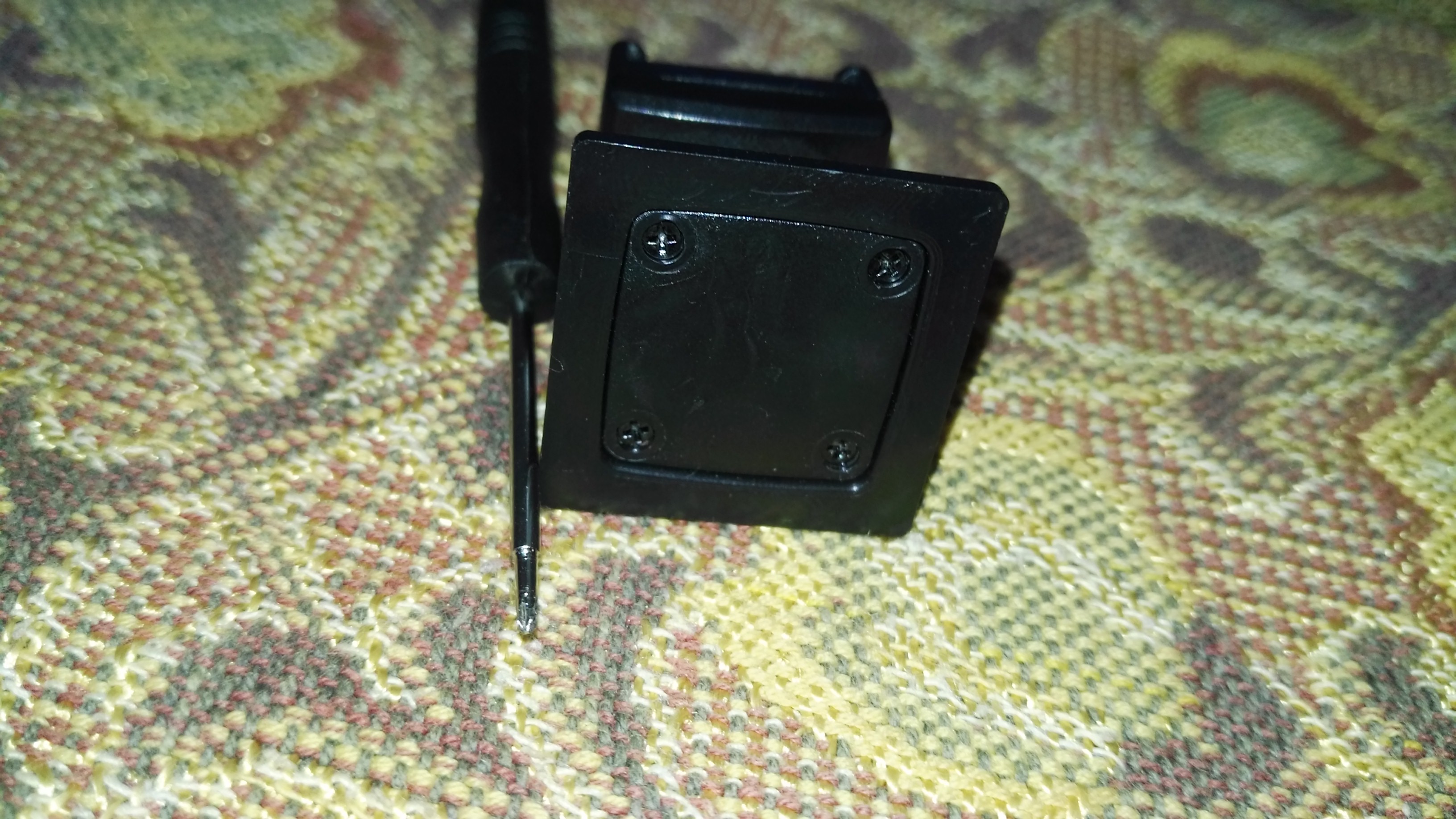

  17. Кстати по поводу кронштейна. У меня шарик тоже рпзболтался. Раньше сидел как влитой не шевелился. Теперь от малейшего прикосновения двигается. Это я так пониманию болезнь? Как нибудь лечится?
  18. @Likeivan спроси у @SHimoza он что-то с канифоли мудрил, ещё кто то с нитками, в теме 718 есть об этом.
  19. У крепления есть четыре самореза - подтяните их! Если не поможет в подписи есть телефон СЦ - позвоните в рабочий день и решим проблему (заменой крепления)!
  20. Можно открутить эти 4 винтика, снять крышку и обсыпать шарик канифолевой пудрой. Отлично держиться очень давно. При надобности - регулируется.
