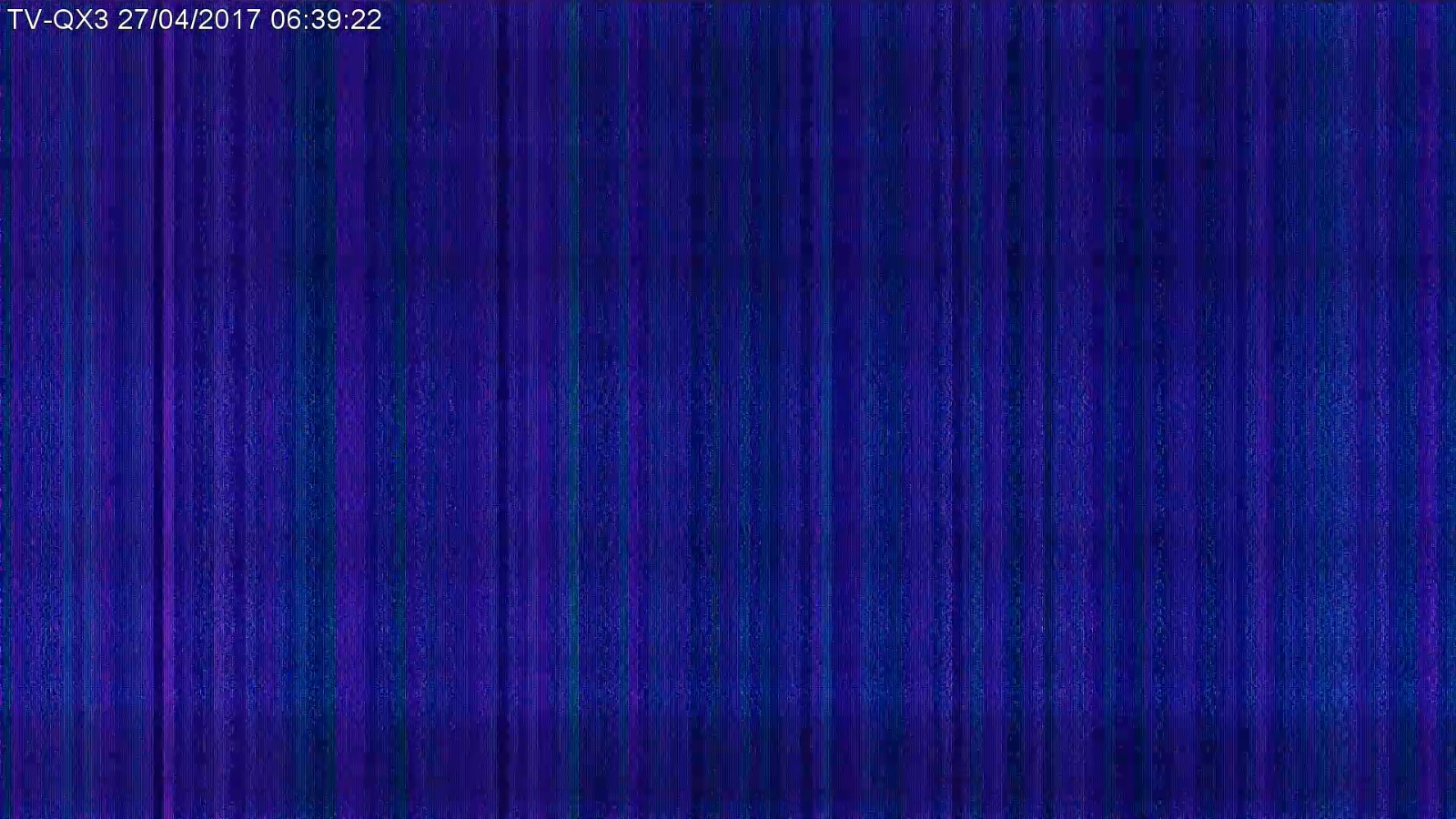

  7. TrendVision TV-QX3 в последние дни через какое то время перестает снимать. После включения, на экране появляется логотип модели, потом, если повезет начинается съемка, обрывающаяся в синеватое марево (картинку приложил). По началу предположил перегрев, но теперь и на холодный старт утром такое же может показывать, звук и GPS накладываются, но тоже не всегда корректно, RegistratorViewer может проиграть весь маршрут за несколько секунд. Ну и регистратор не выключается в этом состоянии, только через ресет.
    Прошивка последняя 1.0.27. Пациент скорее жив или мертв?

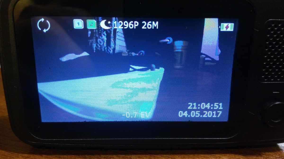

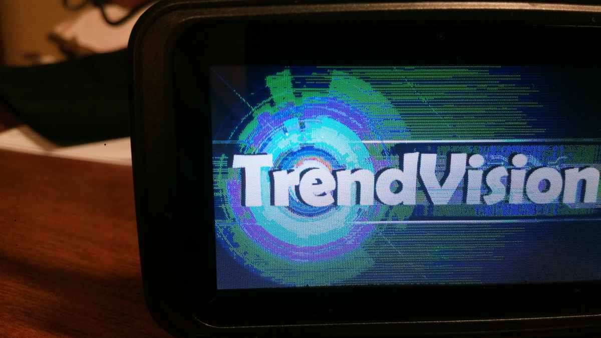

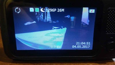

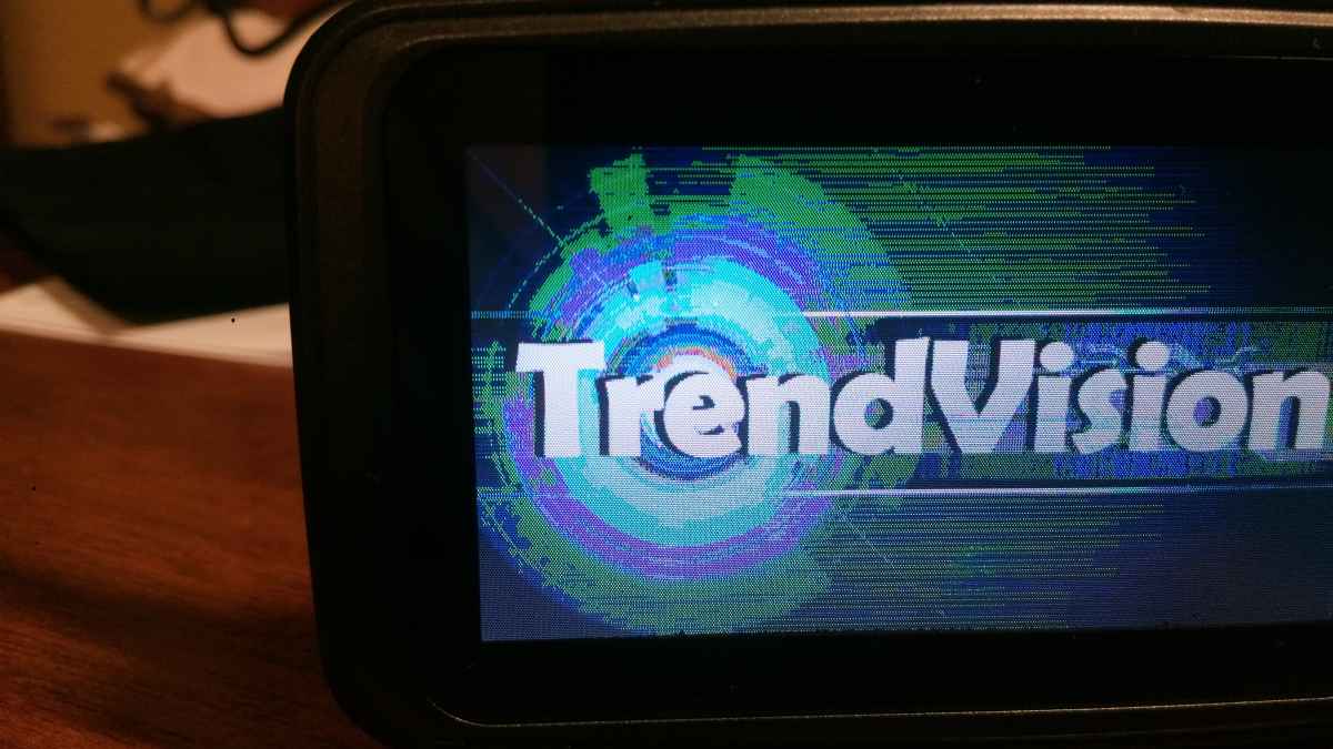

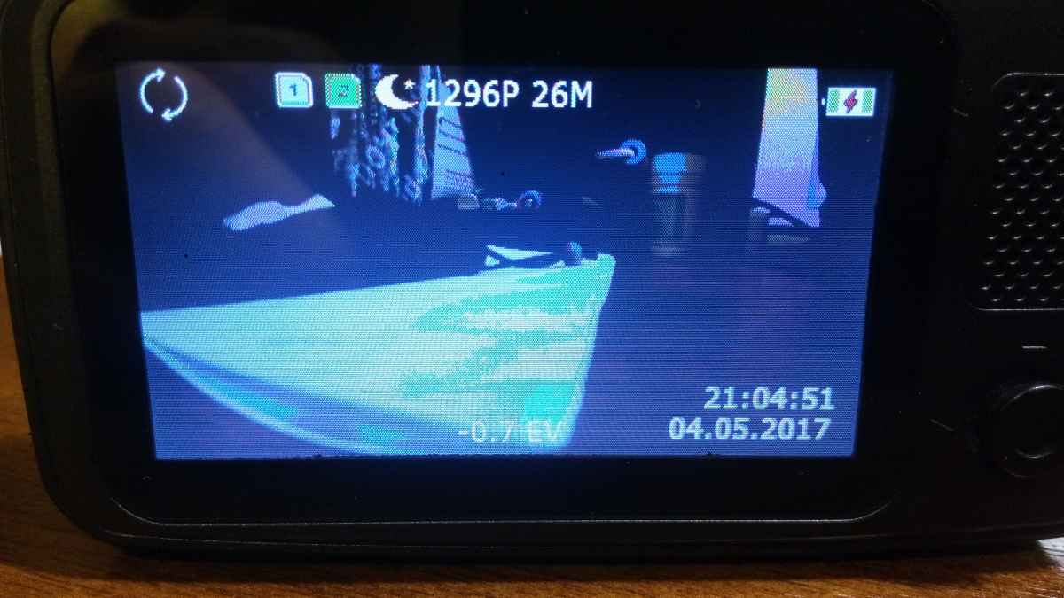

  8. Здравствуйте, регистратор приобретён в августе 2015 г. В настоящее время дисплей неверно отображает цвета, как будто в режиме "256 цветов" на древних видеокартах. Прошивка не помогает, что-то с железом. На качество видеозаписи такое отображение не сказывается, пишет нормально.
    Лечится ли эта проблема с дисплеем и как?

  10. Можно вскрыть и попробовать поправить шлейф дисплея в защелках.
  11. Разобрал сегодня регистратор. Спасибо тому умному человеку, что догадался удалить весь старый форум TrendVision, даже не перенеся его на новый сайт, там раньше была информация и фото, как разбирать. Заодно поменял микрофон, который уже заждался своего часа. Была мысль, что старый аккумулятор разбух и давит на электронику, но нет, он находиться в лапке крепления. Со злости надавил на объектив, прижимая его к плате и вместо синего квадрата пошло видео. Видимо все же убогая конструкция и горячий нрав регистратора дают знать, расширяя и нарушая контакты. Понимаю, что придется так делать постоянно, но хоть так, чем вообще без регистратора, благо недостаток видно сразу на экране. Какое то время он еще послужит. Может кому и пригодится эта информация.
