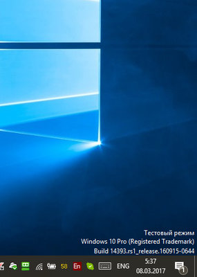

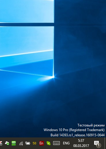

  8. У мну на вин 10 про. так и не получилась отключить.
  9. У меня все получилось без проблем. Вогнал Win10 в тестовый режим. Поставил дрова. Назад вытаскивать из тестового лениво. Так и оставил.
  10. На другом ноутбуке вин 10 Home, без проблем встали.
  11. В машине все работает норм, все настроил все ок.
    При подключении к компу(что в обычном режиме, что в тестовом) регистратор включается и начинает запись. Никакого "Подключения к ПК" не высвечивается. Драйвера не устанавливаются.
