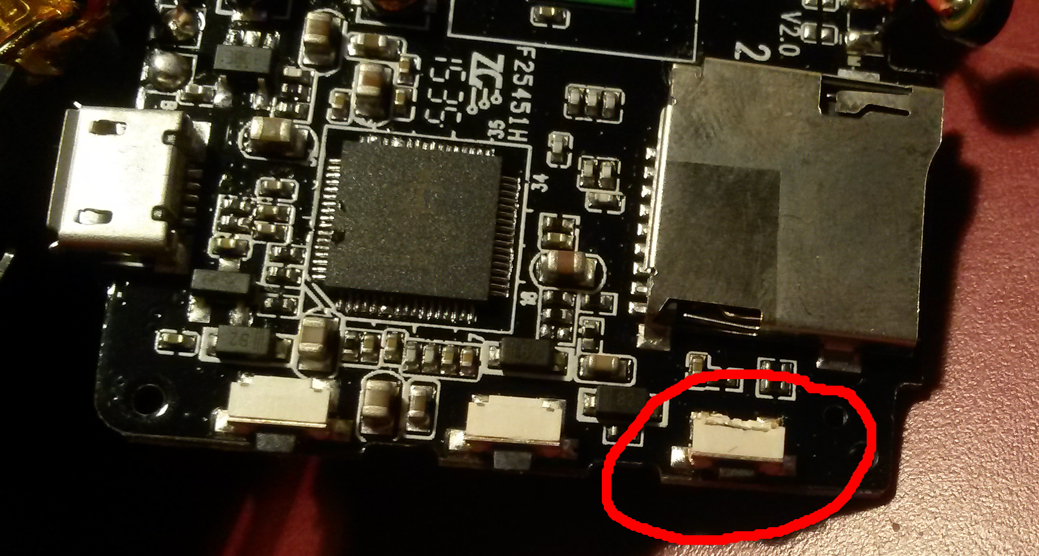

  4. Добрый день!
    Уронил регистратор TRD-200 на ручку КПП - впала внутрь кнопка Вкл/Выкл.
    Разобрал - похоже поломался сам микропереключатель (см. рисунок) серая пимпа уже не подпружинена, как на остальных кнопках. Соответственно не работает.
    Как это починить?
      964,5 КБ
      585
  5. самое простое - замкнуть цепь включения без выключателя капелькой припоя, и продолжать пользоваться, но уже без кнопки. Или просто купить и заменить кнопку.

  6. @BlackWheel
    В любом радиомагазе купить микруху и любой сервис починки телефонов или ПК , или самому подружиться с паяльником.
  7. Без кнопки он работает на автомате - автовкл при включении питании, запись. Автовыкл при выключении питания. Так что замыкать вроде как не надо.
    А вот насчёт "в любом", я пока нашёл похожую на алиэкспрессе. А вот в чипдипе почему-то не нашёл. Где ещё в Москве такое найти можно?
  8. Ну так то я х/з, регион в подписи, Митинский радиорынок рулит.
    В свое время лентяйку от авто ремонтировал, микрухи всякие были в радиомагазине, а уж в МСК и подавно все есть.
  9. За чем заморачиваться поиском, в Москве. Не проще в оф сервис отвести и при Вас все перепаяют.

  10. От части и в этом вопрос - занимается ли таким ремонтом сервис и сколько это займёт по времени и по деньгам?
  11. А где кайф будет от того, что сам все сделал.;):D
    С другой стороны все правильно , в СЦ TV спецы.

  12. В теории - точно так. А на практике не всё же сделанное на конвейере чинится потом руками. Тут smd монтаж, не все так вот просто за это берутся. Это же не просто рисет нажать и прошивку обновить :) Поэтому и хотел уточнить.

  14. Не знаю как там делают. Это и интересно.
    Менять плату из-за кнопки - крутовато. Раз это не гарантийный ремонт - будет стоить как пол регистратора, если не больше...

  20. Починили быстро, качественно, недорого :)
    Отличный сервис-центр!
