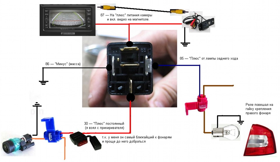

  10. Почти такая же проблема, только на заведенной машине,появляются помехи от задней камеры(полосы по экрану или картинка скачет), камера была подключена от фонаря заднего хода(+ к +, - к -),начитавшись в интернете про наводку от камеры,было поставлено реле и протянут постоянный + от прикуривателя, к сожалению ничего не поменялось))Помехи пропадают с экрана только,когда регистратор и камера подключены напрямую к аакумулятору,но тогда нет автовключения и выключения ! Есть ли смысл ставить стабилизатор напряжения перед + на ВР и камеру?? Может быть у кого-нибудь была такая же проблема??
  11. Решил проблему с рябью и помехами при заведенном двигателе-подключил регистратор и парковочную камеру от прикуривателя (парковочная камера подключена через 4-хконтактное реле).
    До этого варианта подключение регистратора было не от прикуриавателя, а от + из проводки от блока предохранителей, было подключено дополнительное гнездо прикуривателя, для скрытия проводов под торпедой.
    схема подключения вот: схема подключения камеры заднего вида.jpg
  12. Что за реле?
  13. Обычное 4-х контактное реле от ВАЗ, можно 5-ти контактное(но центральный контакт не использовать)

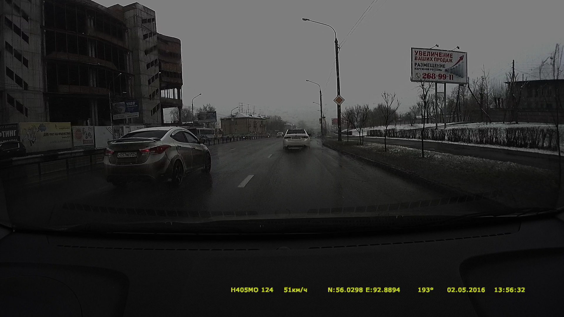

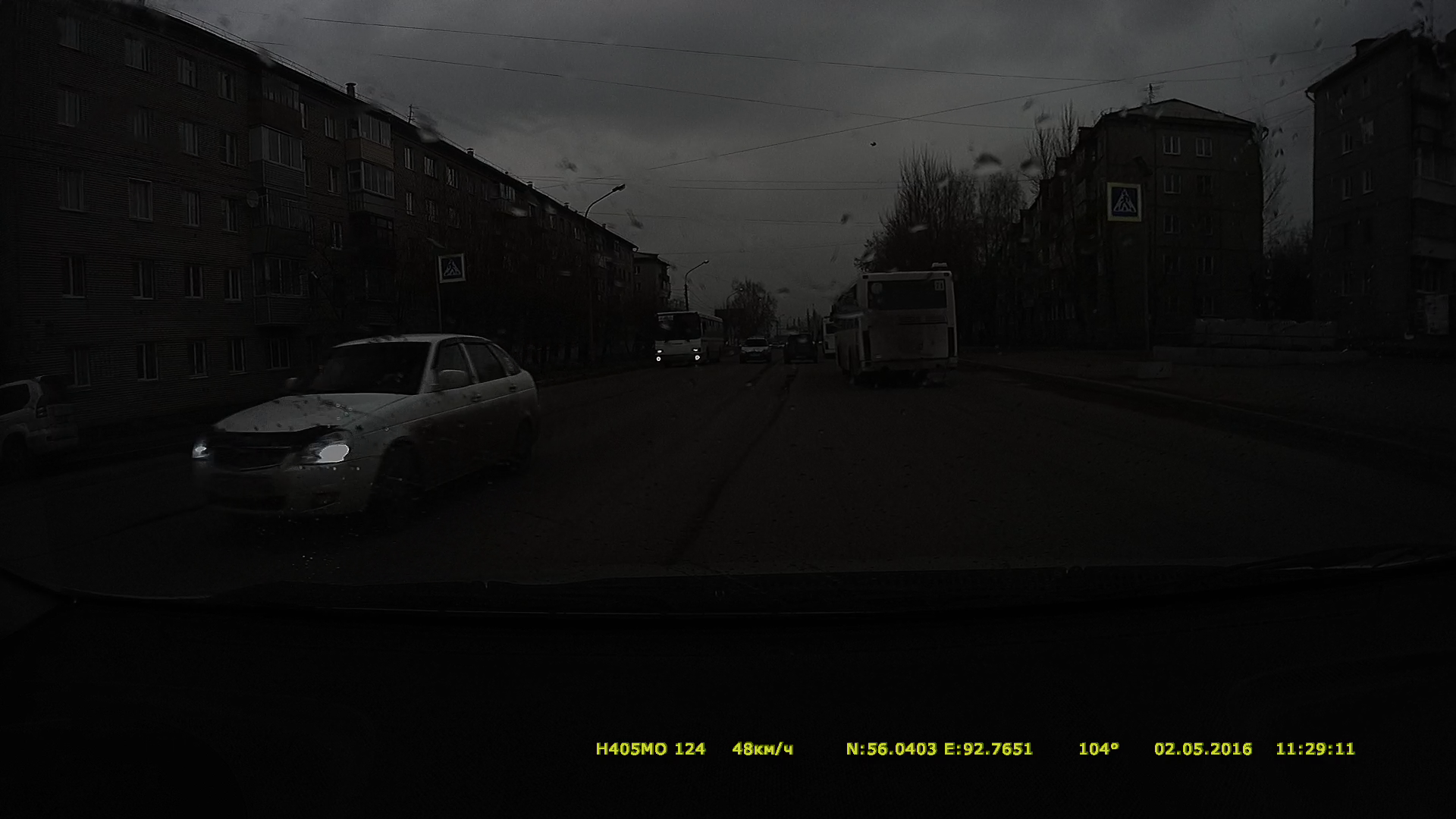

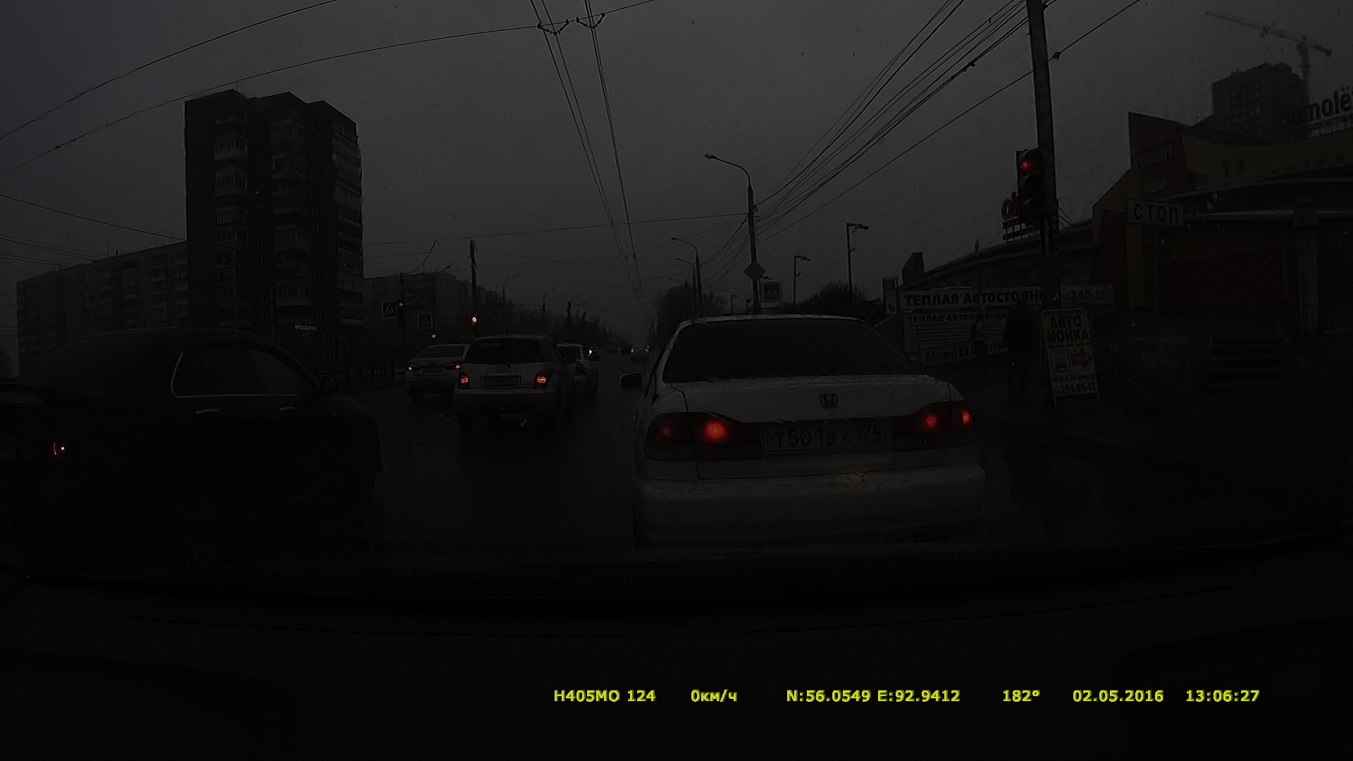

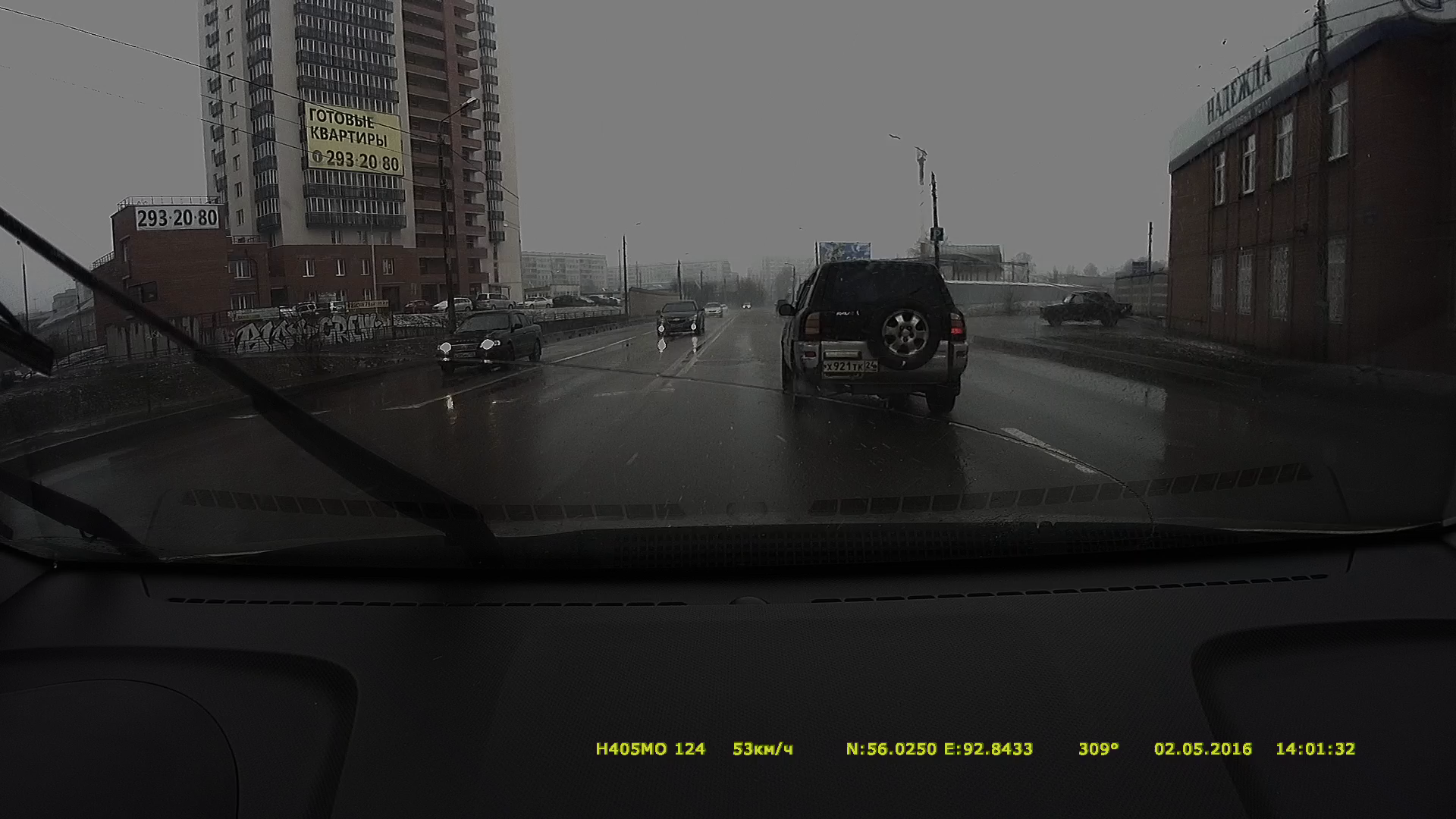

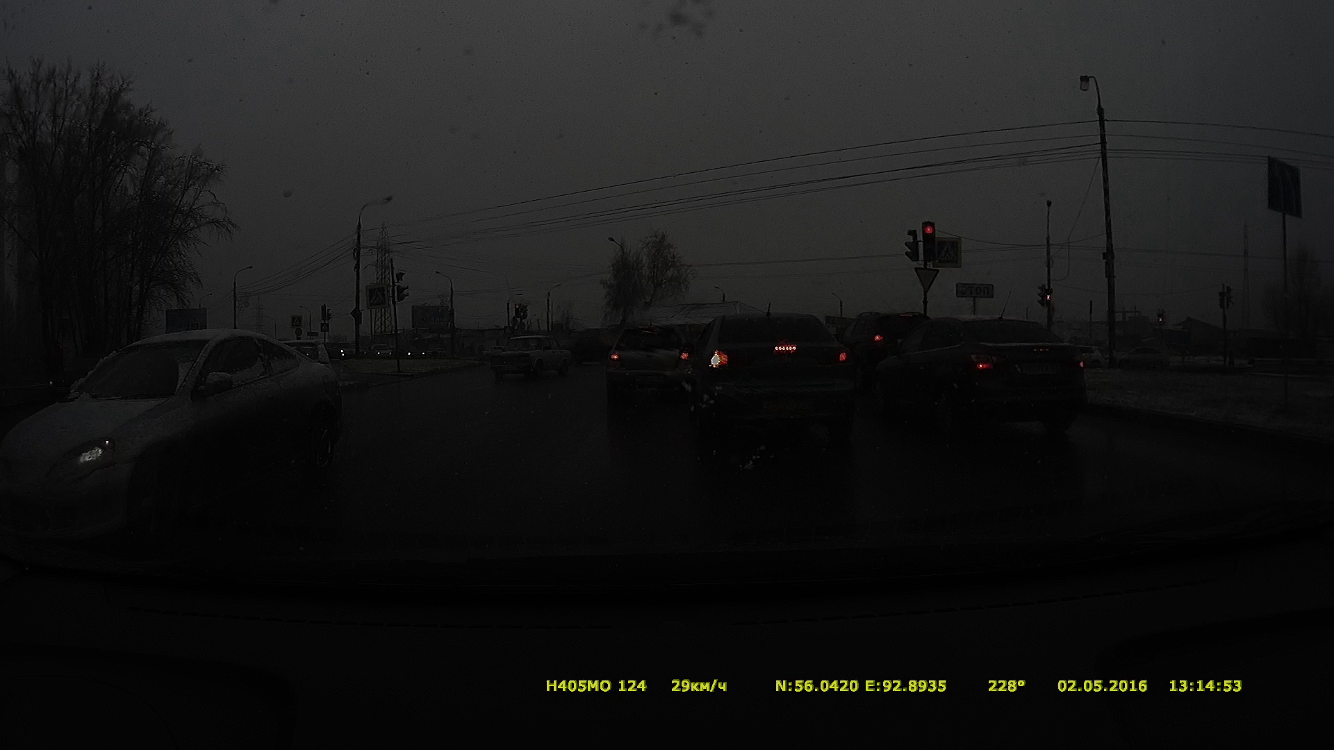

    Циклически перезагружается. Подключаю питание или нажимаю кнопку включения - загорается светодиод, через 10 секунд появляется заставка и одновременно воспроизводится звук включения, на экране показывается изображение с камеры (только кадр, никакой буквенно-цифровой информации нет; голосового уведомления "режим записи" тоже нет). На воспроизведении звука (в конце мелодии) регистратор зависает, в динамике остаётся дребезжание от звука, которое длится секунд 8. Далее одновременно пропадает звук в динамике, экран тухнет и мигает светодиод (на мгновение тухнет и опять загорается). Через 10 секунд регистратор опять включается и всё повторяется, пока не отключишь питание и не кончится заряд батареи. Кнопка Reset просто выключает регистратор. Пробовал вытаскивать карту памяти - это ничего не меняет.
    Купил его меньше недели назад. Попользоваться успел дня 4 - всё работало хорошо.
    Сегодня утром подключил - картинка тёмная (режим FullHD 60p, качество SF, экспозиция +0.3). День пасмурный, поэтому я посчитал, что это может быть нормально. Через какое-то время изменил режим на FullHD 45p - не особо это помогло. Ещё через какое-то время выставил экспозицию на +2.0 (максимум) - стало лучше. Потом опять менял экспозицию (убавлял, прибавлял) - хотел посмотреть, как будет меняться картинка. Сделал снимок тут же, сразу за этим решил поменять режим на FullHD HDR - на изменении режима в меню регистратор завис, сам попытался перезагрузиться, но ему это не удалось. Не знаю, какое из этих действий так подействовало на регистратор... Сейчас циклически перезагружается, пока не сядет батарея.
    Регистратор не падал, об углы его не били. Отношусь к технике бережно.
    Имеет ли смысл пробовать перепрошивать или ещё как-то пытаться реанимировать самому или лучше сразу нести в магазин и просить обмен?
