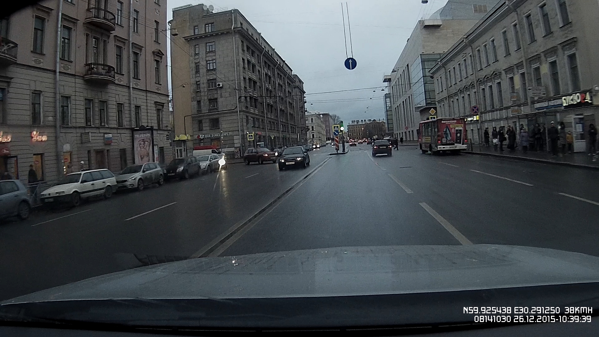

  14. @fumch
    Выложите пожалуйста ролик - снятый после последней настройки объектива!

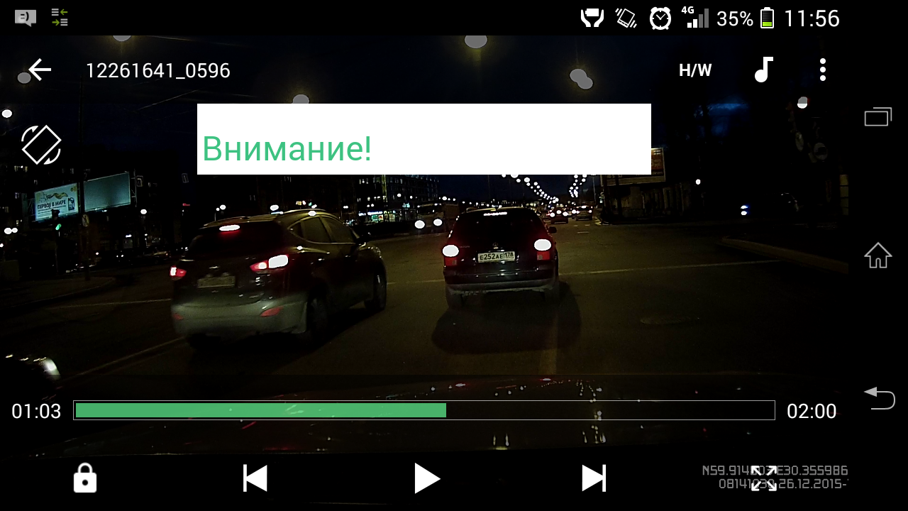

  15. Сейчас с комуникатора пока нашёл раннее для меня идеальное видео
    --- Сообщения Объединены, 26 янв 2016 ---

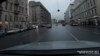

    А этот скриншот с записи после последнего возвращения...

  16. @fumch Оригиналы залейте.
  17. Сегодня вечером, дома.
  18. Судя по мелкому шрифту на билборде слева, всё в полном порядке.
    Оригиналы не помешают для полноты картины...

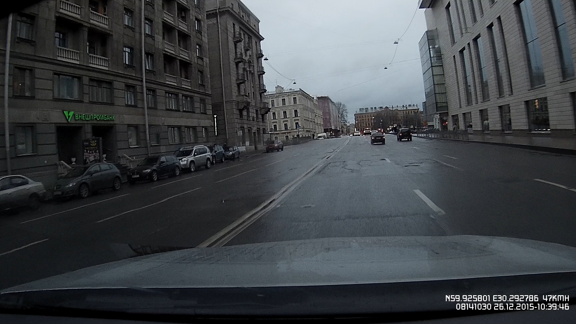

  19. Дневное видео.
    https://yadi.sk/i/M4e6BjyBmanwv
    Раньше по-краям - было видео более чётким..
  20. Криминала нет...)
    Раннее видео тоже выкладывайте, сравним...

    А я бы покрутил мне края не нравятся,
    центр в фокусе согласен,эта оптика сам знаешь "капризуля".
    Не знаю,кто,что писал,но оптику если она не разбита смысла менять нет.
    Другое дело ее меняют вместе с холдером для быстроты процесса т.к. на старом придется снимать фиксирующий клей.
