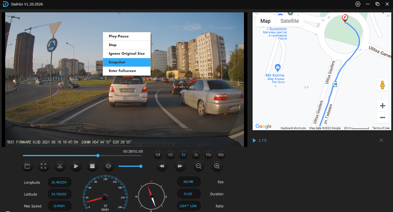

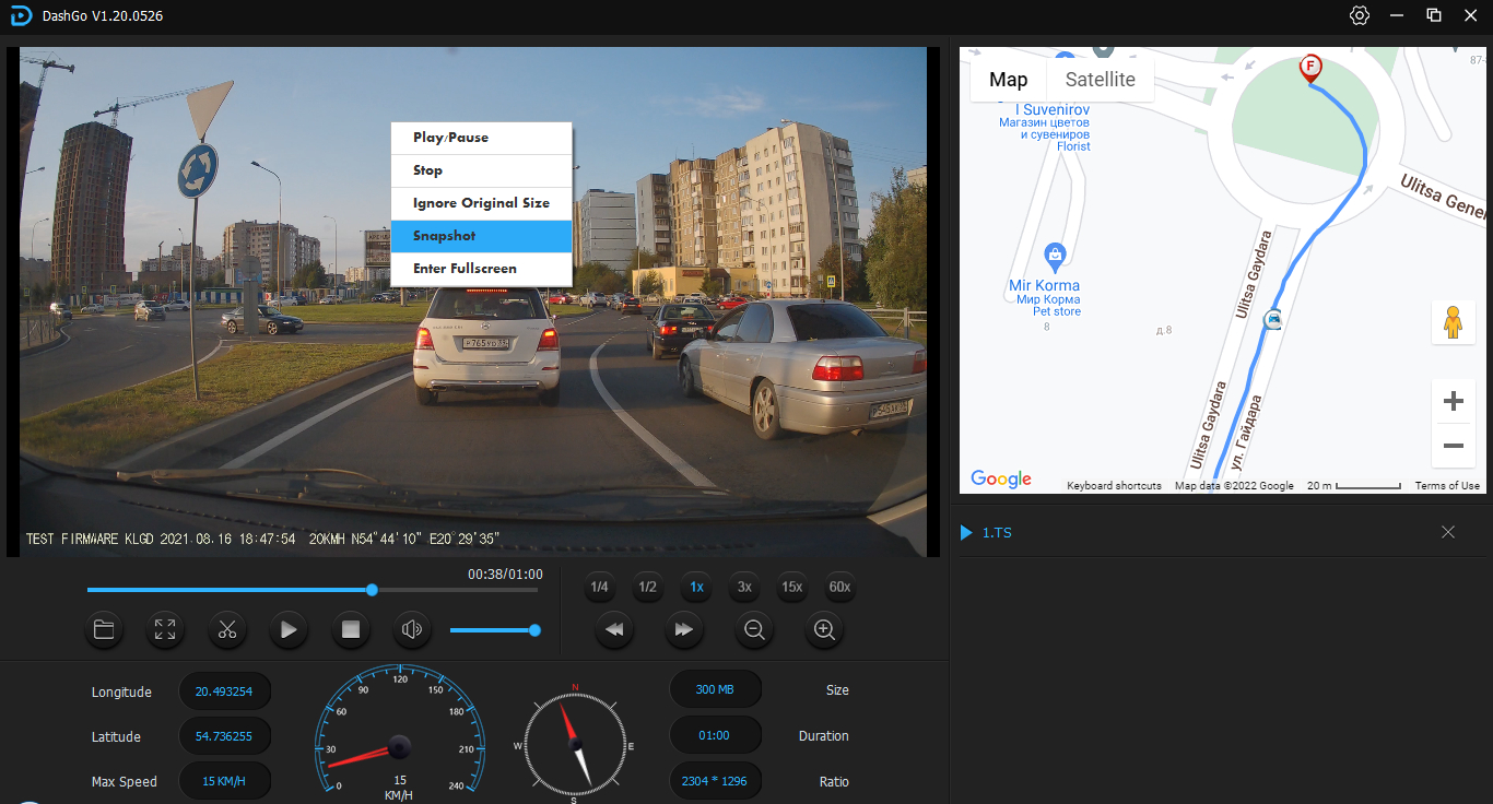

  4. А что вы в итоге хотите получить? Координаты и так присутствуют на видео...
  5. мне необходима функция как RV Alt+S чтобы скриншонт кадра был с gps приявязкой, и его можно было бы открыть в sas planet|google earth
  6. Ну, тогда только с извлечением трека. Иначе никак...
    Дело нескольких секунд:
    Ежели раскидать на кадры, то FFMPEG в помощь:
    Код:
    Так будет извлекать по одному кадру в секунду:
    Код:
