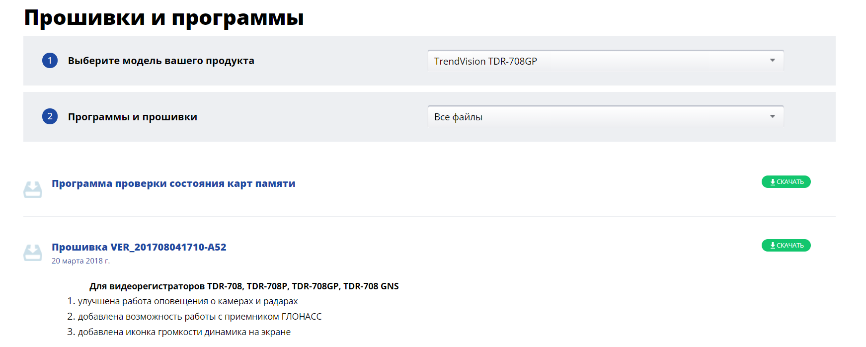

    https://trend-vision.ru/service/firmware/trendvision-tdr-708gp/
    Врут, видимо...
    --- Сообщения Объединены, 25 ноя 2021 ---
    .elf какого года? Думаю, с момента выпуска данного ВР.
  11. По поводу чего именно врут?
    Человек написал, что недавно купил 708 GNS
    С официального сайта скачивается последняя из существовавших в природе прошивок - август 2017
    Они по серии 7хх больше, чем по телефону, помочь не смогут.
  12. Не ту, как выясняется, на оф. сайте дату прописывают. Вводят народ в заблуждение.
  13. Ну так у них вроде были какие-то изменения на сайте. И в данном случае дата стоит, возможно, когда они её туда выложили.
    Отдельная беда, которая осталась при новом руководстве - такой же бардак в меню выбора устройства - логичная сортировка отсутствует.
  14. Да, видимо, так оно и есть. Бардак.

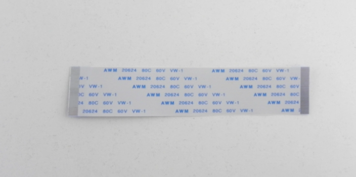

  15. Видеорегистратор TrendVision MR-700. Требуется замена камеры. Как отсоединить шлейф камеры от платы? Тянуть куда, вверх или в сторону аккумулятора? Какая модель камеры и можно ли ее найти на Алиэкспрессе?
  16. С боков разъёма есть защёлки.
  17. Чёт не видел. От камеры отстегнул, там большая защелка, а от платы не могу. Со стороны платы он с колодкой или как со стороны камеры? Сколько пинов?
