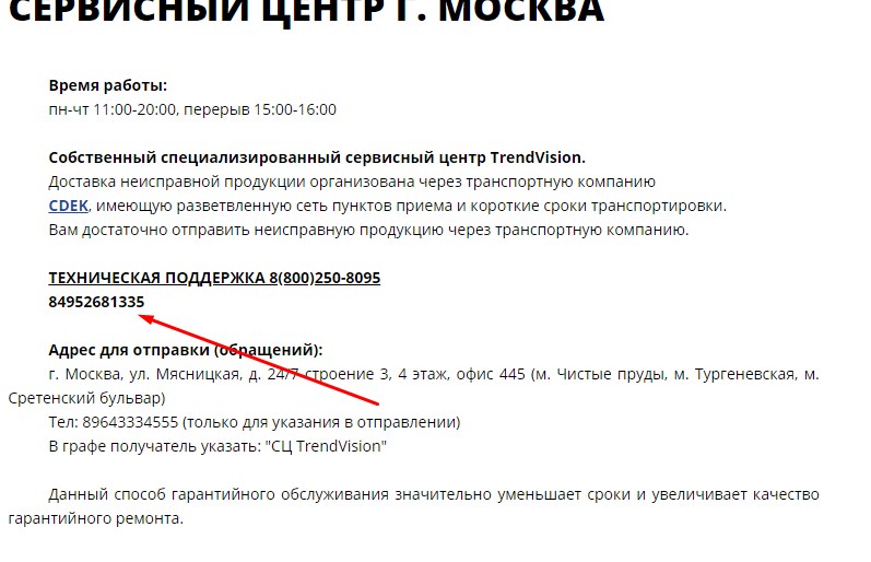

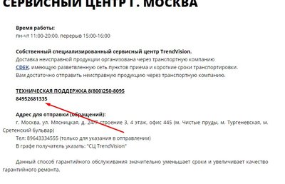

  13. Подскажите, пожалуйста, телефон Московского СЦ чтоб можно было набрать из другой страны, а то 8-800 не получается... Как-то звонил но по какому номеру не могу вспомнить уже.
    8-916-9436373 недоступен.
    саппорт на сайте отфутболил меня на тему номера СЦ.
    Поддержка ТВ закончилась?)
    #2212 roise, 1 апр 2019
  14. @roise, конфликт двух владельцев. Раньше было все по человечески. Теперь, по Евро стандарту. Давайте голосовать как удобнее.
  15. @roise
    попробуйте через телефонию Youmagic, они вроде позволяли звонить на номер 8800.
    еще вроде мультифон от мегафона...
  16. Странный Евро стандарт, который автоматом обрубает клиентов с другой страны) Написал на почту, пока жду, ибо в теме глушь. На край буду пользоваться советом Lazarev или просить кого из местных позвонить :(
    Да, вчера уже гуглил на эту тему. Странный алгоритм связи с поддержкой, которая, как бы, должна быть легко доступна :).
  17. @roise
    да, вроде в Казахстане и странах СНГ продают, а телефон получается недоступен (( хоть и бесплатен
  18. @roise, не только Вам, иностранцу это не понятно. Много вопросов возникает и на местах. Перестройку сделали, а всех мелочей не учли. Думаю со временем все наладится. Трендвижен ведь не с одного дня стал открытой компанией, еще до появления этого бренда, все было отлажено под другим брендом. Но это совсем другая история.
  19. А у многих эта фирма при выборе перевесила именно изза вменяемой поддержки. Не дозвониться, на емэйл не отвечают, оператор на сайте умеет только модели регистраторов советовать. А, помните, много страниц назад, отзывчивую службу поддержки ставили в пример и говорили, вот, а у ****ам разве есть такое?) Эх.
  20. @roise, добивайтесь, дозванивайтесь, требуйте.
  21. @roise
    походу оно:)
