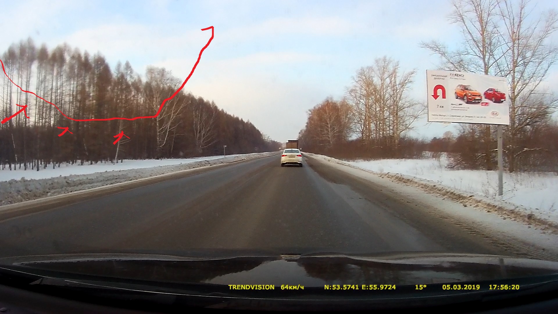

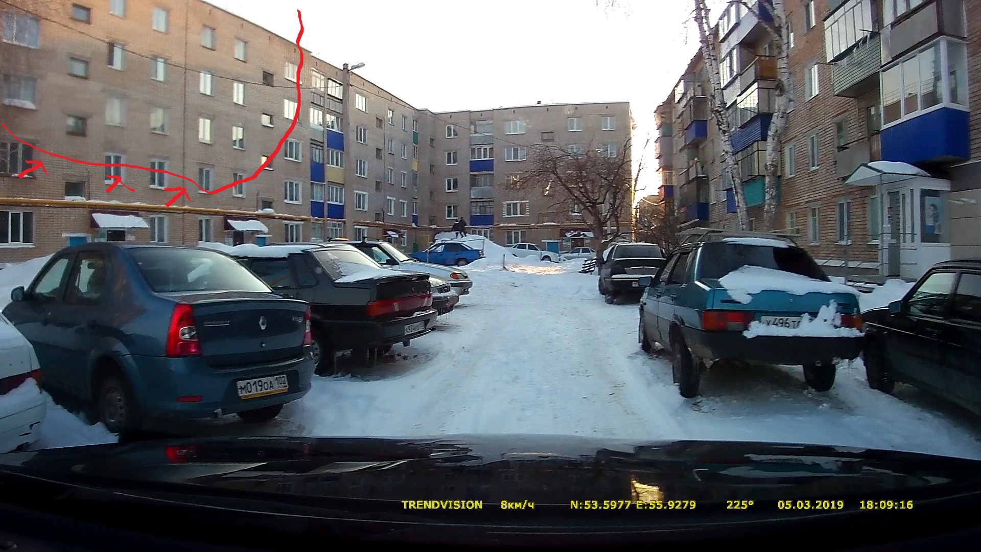

  12. Здравствуйте!
    Приобрел TDR-708 GNS. Настройки по умолчанию. При просмотре записи наблюдается размытие/расфокусировка изображения левой половины кадра. Наибольшая расфокусировка наблюдается на дальнем плане. Менял настройки угол обзора широкий/средний - результат тот же. Поменял настройку замер экспозиции на средний. Изображение по качеству стало усредненной.
    Можно ли улучшить изображение за счет настроек? Или это дефект настройки линзы?
  13. @mikhk
    Обозначьте настройки, сделайте дневное видео, если с солнцем то оно сзади, залейте видео на обменник(не Ютуб) , ссылку в студию, тогда можно будет что-то сказать по вашему регистратору.

    Вчерашняя запись с настройками:
    дневной режим 1920*1080 30P 16:9
    дневная экспозиция 0,0
    резкость 0
    битрейт постоянный
    качество 26Mbps
    контраст 0
    обзор средний
    замер экспозиции центр
    частота авто
    wdr вкл
    датчик удара выкл
    датчик движения выкл
    ПО VER201708041710-A52
    С солнцем сзади не получилось
    Фрагмент1 https://cloud.mail.ru/public/77Uy/edCkRLiYZ
    Фрагмент2 https://cloud.mail.ru/public/EFhW/44aGZSt3N
  15. Попробуйте экспозицию в минус-днем -0.3,от этого зависит количество света попадающего на матрицу.WDR выкл.
    Интересно мнение gse.
  16. @mikhk, мне понравилась картинка, днём резкость в +, сеть 60Гц и читаемость ГНЗ улучшится, ПО рабочее нужно только подобрать под себя настройки.
    Вот настройки для TDR-718 с данной прошивкой, попробуйте их поставить....:);)
    ПО 2017( TDR-718_VER201708041710-A52HT)
    На истину не претендую, каждый в праве выбрать для себя оптимальный вариант.
    Дневные настройки:1920*1080 30Р
    -экспо 0.0/-0.3(предпочтительнее)
    Ночные настройки: 1920*1080 30Р
    -экспо -0.3/-0.7
  17. Косяк есть, смотрите на чистоту лобового из нутри или ляпок на объективе, настроки используйте как предложил @ПНА,
    Настройками это не исправить, если все чисто(объектив,пленочки сняты ? стекло), то брак .

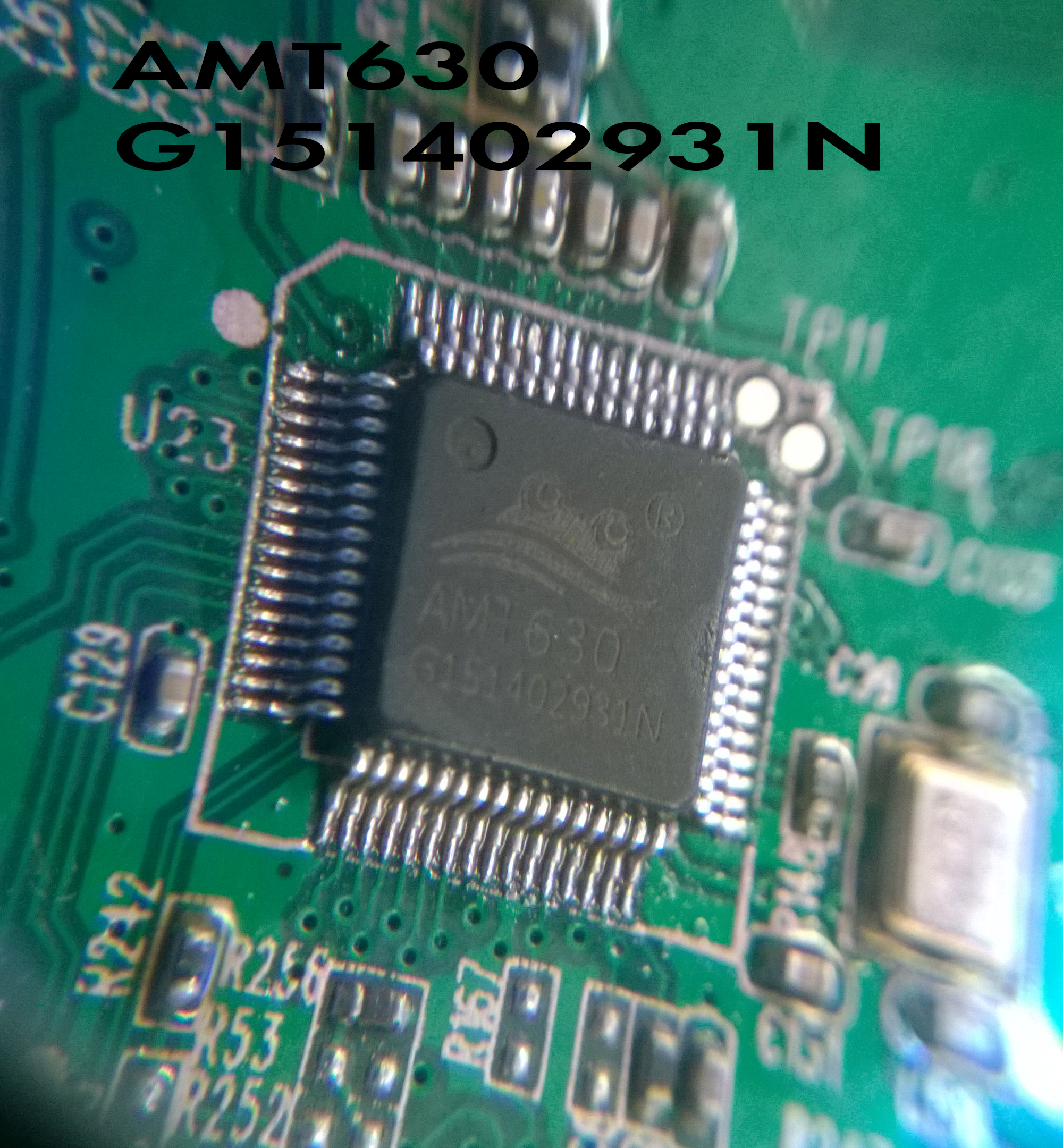

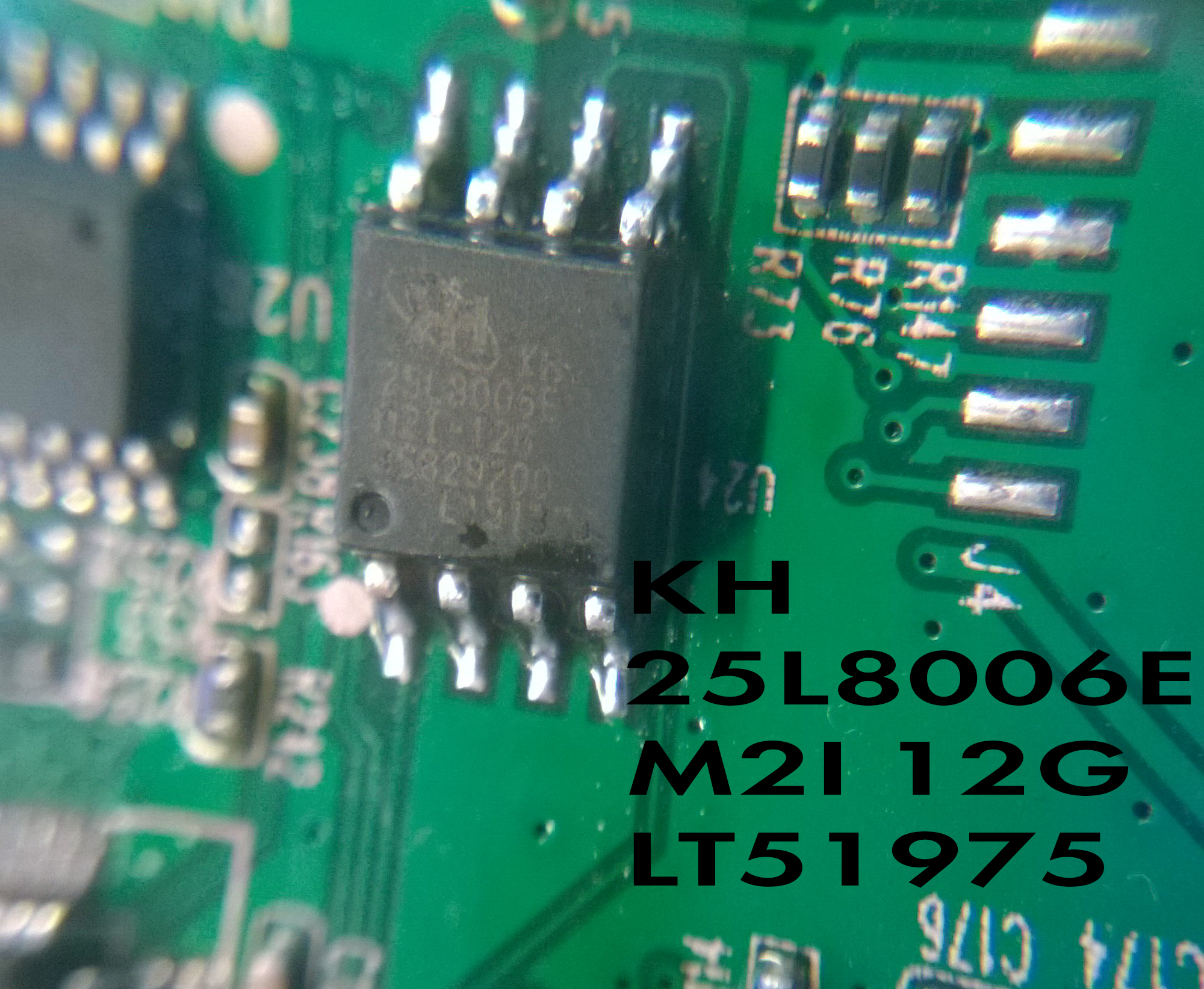

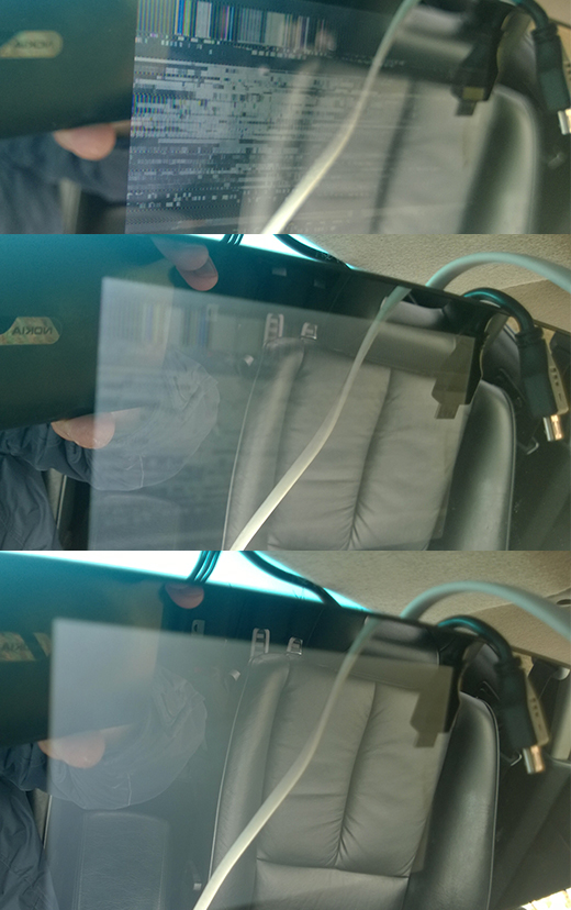

  19. Здравствуйте! Одолела с 710GP проблема, перестала работать камера заднего вида. Помехи переходят в белый экран. Менять камеру пробовал, блок питания менял, прошивку менял.
    Был у электронщика, проверил плату - всё визуально чисто. Попробовали поиграть с флэш-памятью и прошивками, где-то не менялось ни чего, где-то вобще рег не реагировал на камеру. Пришли к выводу что, скорее, проблема уже с чипом. Правильны ли его рассуждения? И если в них есть смысл, подскажите, возможно ли у вас купить отдельно чип-флэш памяти, прошивку для него и непосредственно сам видео-чип?
    Или, хотя бы, получить прошивку. AMT630 с али закажу, в крайнем случае.
