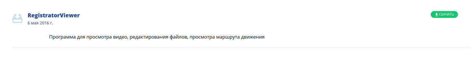

    Скачать по ссылке; https://trend-vision.ru/service/firmware/trendvision-tdr-718gp/
  6. Позавчера принес регистратор домой (всю ночь находился в тепле). Вчера почти весь день катался и дисплей нормально работал. Прошедшую ночь ВР оставался в гараже и сегодня дисплей опять весь мутный. Опять принес домой, завтра посмотрим. В сервисный центр видимо уже после Нового Года.

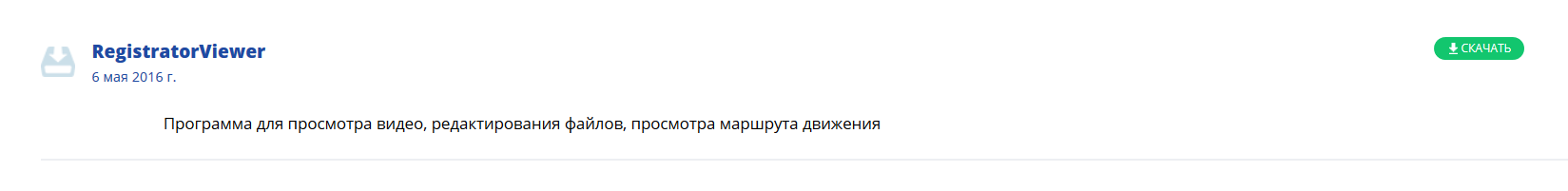

  7. По ссылке плеер рабочий от ТВ. У всех он работает. Может у вас с компом что то не так? RegistratorViewer

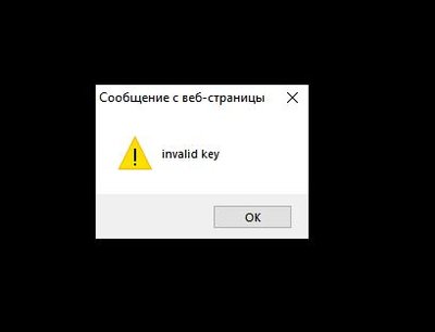

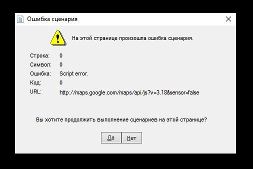

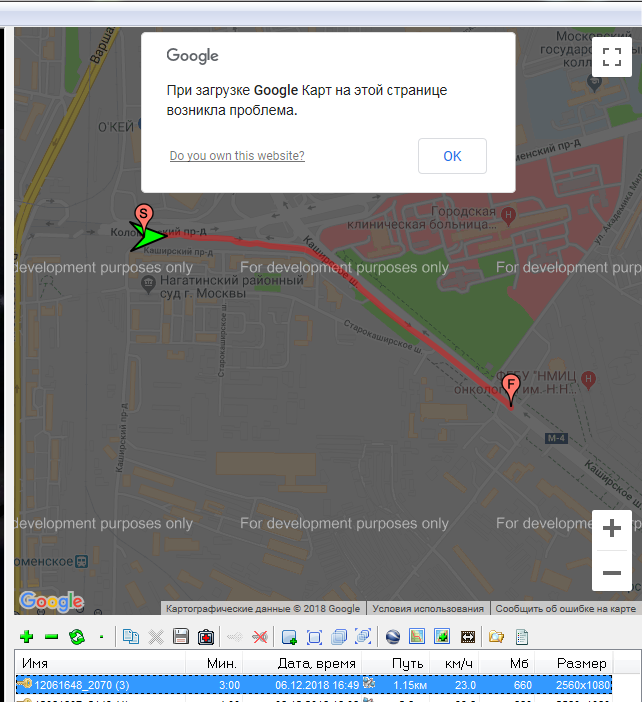

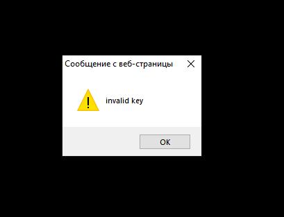

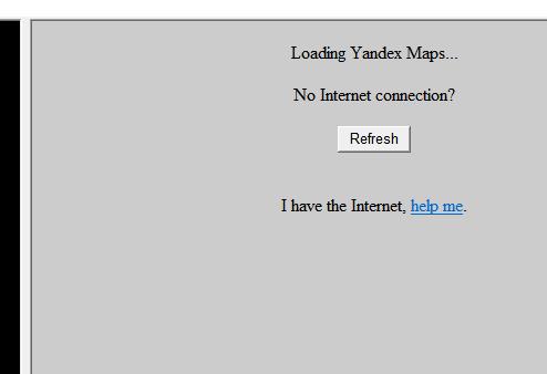

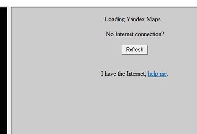

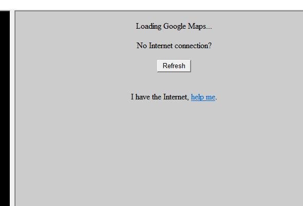

  12. Прошейтесь крайней официальной прошивкой и посмотрите на крайней версии Windows 10. Вместо яндекс и гугл карт ошибкаI.
    Про эту беду писали уже давным давно, тут даже был reg файл, который фиксил эту проблему. Вот на днях понадобилось посмотреть, а регфайл не помог.
    гугл карты
    яндекс карты

    Ребята киньте ваши ролики посмотрим, у меня стоит МОД1, может, что с ПК.
  16. @SHimoza
    Так я не за себя, у меня все работает, выше ролик специально сделал.
  17. Это вопрос по эксплуатации регистраторов trendvision, поэтому, их тех поддержка как раз таки при чём. И это касается всей линейки регистраторов. И сетовать до сих пор на то, что автора нет, уже как бы муветон.
    ps ролики показывать без надобности - ошибки выскакивает ещё до загрузки файлов. И эти ошибки уже мусолили сто раз на этом форуме, и если "костыль" от LEONавто из соседней темы раньше работал, то теперь перестал. Поэтому и вопрос к техподдержке.
