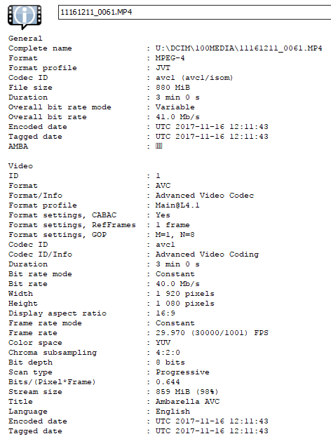

  7. Добрый день всем! Подскажите, какие изменения в прошивке Inspector Marlin A7 FW_MARLIN_A7_7.3.0 по стравнению с FW_MARLIN_A7_7.2.1? Какой там битрейт записи, такой же - 18 мбит?

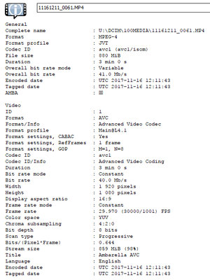

  9. Добрый день всем! Все-таки не удержался вчера и немного повозился с прошивкой 7.3.0. Битрейт таков там - 40-35-30 мбит/сек. Больше ничего пока не трогал, времени мало. Что интересно, звук записи был нормальный, так что зря я грешил. Ехал на обед, поставил 40 мбит/сек, один раз, правда, Марлин подвис секунд на 10. Если кому важно - карта памяти 128 Гб U3, Toshiba.
