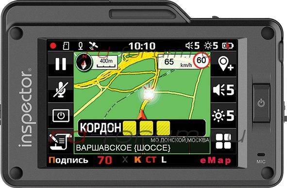

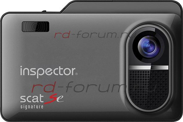

  1. INSPECTOR представляет компактное многофункциональное комбо-устройство с плоским рупором, сигнатурной технологией детектирования радаров и встроенной картографией!
    Что такое «сигнатура»?
    Сигнатура (в переводе с англ. signature — «подпись») означает некую цифровую подпись излучаемого сигнала, то есть характер излучения. Зная технические характеристики излучения, такие как частотность, длину и количество импульсов, а также величину паузы между ними, скважность и прочие параметры, можно идентифицировать источник такого сигнала, в данном случае средство контроля скорости. Однако важен не сам факт опознавания модели используемого радара скорости, сколько возможность отличить реальный процесс измерения скорости от ложных помех в этом же диапазоне излучения. Именно это и послужило причиной появления сигнатурных радар-детекторов.
    Что следует ожидать от сигнатурных радар-детекторов?
    В первую очередь, это кардинальное снижение ложных срабатываний в диапазоне К. Именно в этом диапазоне работает подавляющее большинство излучателей автоматических дверей, датчиков мертвых зон, круиз-контроля и т.п. Это позволит с ощутимо большим комфортом передвигаться с включенным радар-детектором по крупным городам-мегаполисам, где ранее использование радар-детектора было практически бесполезным, ввиду огромного количества помех. Для опытных и продвинутых пользователей радар-детекторов появится возможность идентификации модели измерителя скорости и выбора предпринимаемых в связи с этим действий. К примеру, широко известный радар «СТРЕЛКА» начинает «вести» автомобиль примерно за 250-300 метров, а тот же «КРИС-П» ведет фиксацию скорости на расстоянии всего в 50 – 100 метров, и чаще всего направлен в спину.
    Чего не следует ожидать от сигнатурных радар-детекторов?
    К сожалению, даже использование сигнатурной технологии не сможет гарантировать Вам 100% защиту от ложных срабатываний, также как и 100% гарантию заблаговременного (необходимого для принятия существенных действий) оповещения обо всех известных и применяющихся устройствах контроля скорости. Причиной этому могут служить как и наличие радиотехнически неотличимых ложных сигналов оповещения, т.е. совпадающим по ключевым параметрам (частотность, длина, количество импульсов и т.д.), так и постоянная модификация сигналов излучения измерителей скорости. Возможность обновления и дополнения базы данных сигнатур будет являться существенным преимуществом обладающих такой функцией радар-детекторов.
    Также существенным недостатком сигнатурной технологии следует признать неспособность обработки сигнала радара «в спину». Случаются лишь эпизодические приемы отраженного сигнала от машин, движущихся впереди. Причиной этому является сама суть сигнатурной технологии: отраженный сигнал необходимо не только принять, его следует еще и корректно распознать, что для отраженного сигнала становится практически невозможным. При этом автомобиль еще и постоянно удаляется от источника сигнала, а не приближается к нему, как в случае радаров «в лоб», т.е. источник излучения становится все слабее. Поэтому сигнатурный радар-детектор должен быть оснащен приемником GPS и базой данных стационарных радаров для заблаговременного оповещения о радарах «в спину».
    Картография – привязка устройства к электронной карте местности позволяет правильно определить местонахождение транспортного средства на трассе или в черте населенного пункта для автоматического выбора режима чувствительности радарной части и порога скорости в соответствии с ограничением скорости на данном участке.
    INSPECTOR SCAT Se — модель, в которой применены самые передовые технологии, оснащена:
    — Новейшим передовым процессором Ambarella A12А35, который предназначен для достижения наилучших результатов видеосъемки в формате Super HD. Отличное качество съемки в условиях недостаточной освещенности, улучшенная функция HDR, более высокая тактовая частота, но в то же время пониженное энергопотребление – вот основные достоинства процессоров Ambarella серии А12А35.
    — Матрицей OmniVision OV4689 (1/3″). Это одна из самых современных матриц на рынке видеорегистраторов, прекрасно сочетающаяся с процессорами Ambarella. Позволяет достигать наилучших результатов съемки видео в разных условиях и режимах работы.
    — Удобным и информативным сенсорным дисплеем с диагональю 3,5 дюйма с разрешением 480х320 пикселей. Во время работы устройства, на дисплее отображаются все необходимые параметры: уровень пойманных сигналов полицейских радаров и их диапазон (К, Х, L, Ст), названия радарных комплексов при условии их распознавания по сигнатуре сигнала, ограничение скорости на участке дороги, текущая скорость движения, название стационарных камер и объектов их контроля, расстояние до камер и радаров, средняя скорость при движении между камер «АВТОДОРИИ», дата и время, которые устанавливаются автоматически при помощи модуля GPS.
    — Регулярно обновляемой базой данных координат стационарных радаров и камер России и стран СНГ, включающей в себя 6 разных типов объектов (радар, камера, муляж и др.) и 5 типов объектов их контроля (контроль выделенной полосы, обочины, перекрестка и др.).
    Огромное внимание уделено и сборке изделия: отсутствие зазоров и люфтов несомненно принесет эстетическое удовольствие при эксплуатации прибора, а компактность INSPECTOR SCAT Se позволит ему гармонично вписаться в салон Вашего автомобиля, не привлекая излишнего внимания. Надежная фиксация устройства с держателем позволит получать стабильное,
    качественное изображение без тряски и дрожания. Сделано в Корее. В продаже устройство поступит в начале осени.

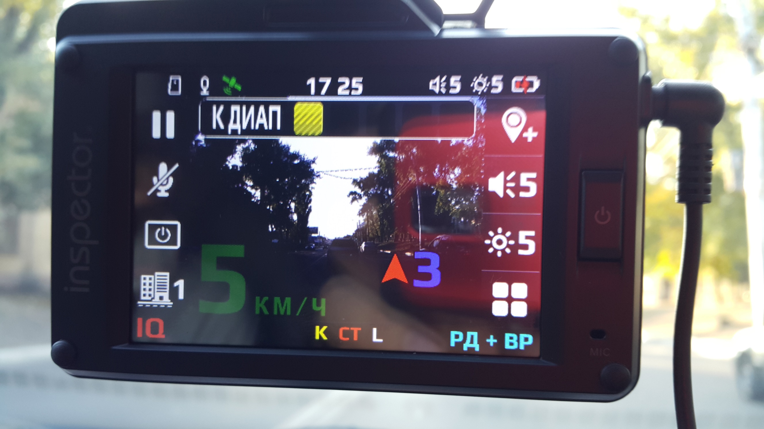

  4. Посмотрите, а вот такая чудовищно низкая задранная контрастность экрана - это нормально? Может у меня бракованный экземпляр? Такое ощущение, что экран показывает светло/темно и всё, скорость еле видно. У меня есть другой видеорегистратор, так там отлично видно всё.
    При этом на самой записи всё хорошо видно.

  6. Другой, в подписи. Есть также в доступе пара Inspector Marlin 2015. Так и те показывают лучше, хоть там экран и поменьше. Это там на фотке ещё камера подтянула экспозицию, реально на глаз ещё темнее. Сегодня ещё раз убедился в этом, видно небо и ниже него всё темное, невозможно различить ни дорогу, ни панель авто где, да и машины толком не видно. И это не экран, все служебные надписи видно замечательно. Вопрос к техподдержке и к владельцам - это так нормально? Вопрос не праздный, если брак то надо успеть в двухнедельный срок же после покупки

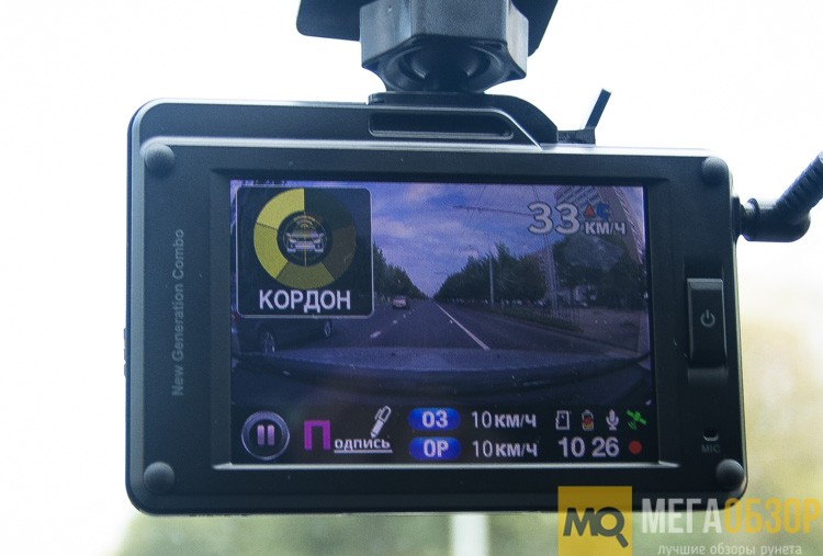

  7. Нашел в ютубе единственный обзор этого аппарата и там всё вполне нормально, значит у меня брак :(
    Вот, на видео с ютуба:

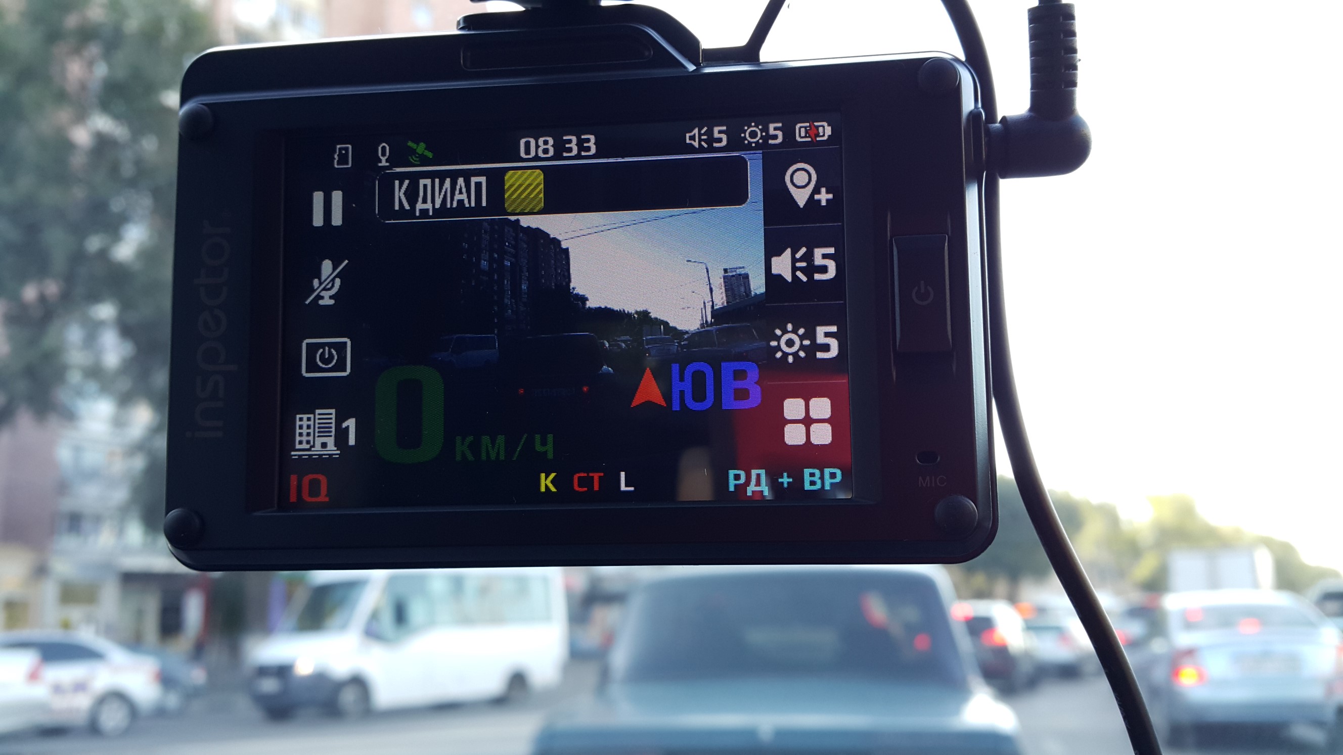

    И вот как у меня:
    Ну и выше фотка тоже. Вообще одна чернота. Завтра буду звонить производителю...

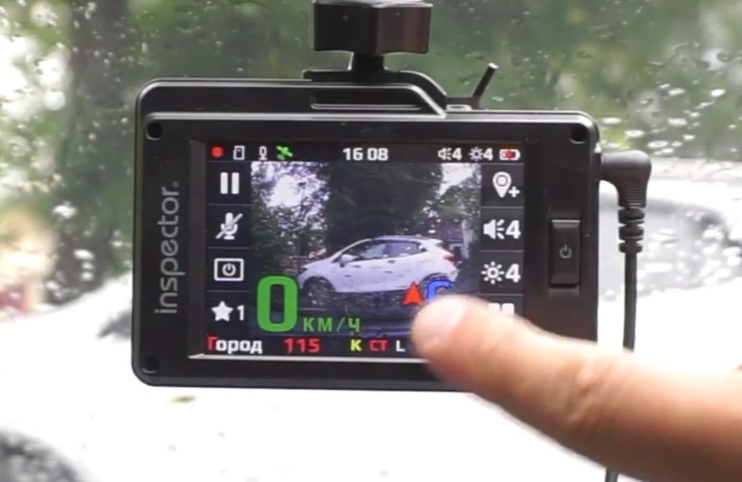

  8. До кучи поставлю фотку единоутробного брата-близнеца, вроде тоже черноты не наблюдается.
