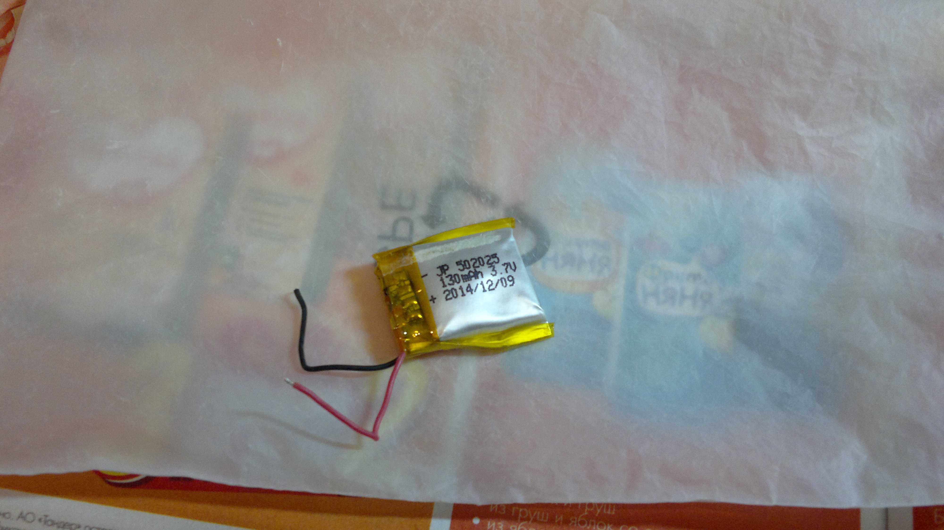

  18. Менял акб год назад.Брал на али на 180 мл.Походу опять менять нужно.Зарядка идет,а если без внешнего питания-сразу выключается.Для большей емкости нужен другой размер--но места маловато.Кто посоветует нормального производителя акб или какое другое решение ?
    Фото что было в оригинале.
