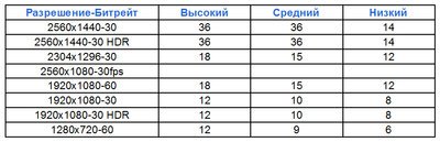

    Желательно увидеть такой расклад по каждому разрешению из MediaInfo...
    Что-то типа того:

  8. Господа, есть у меня одно подозрение... Сейчас в настройках записи стоит режим 1440p (2560x1440) @ 30fps. Не HDR. При просмотре вечерней записи заметны характерные ореолы вокруг света фонарей для, как раз, режима HDR. Причем переключение на ночной режим в меню (как в 7810) отсутствует. Возможно ли, что переключение на "ночной" режим в устройстве организовано автоматически?...
  9. В итоге имеем следующее:
    Немного странный набор значений, как по мне...
    Вариативность переменного битрейта тоже разная:
    0.75...1.25
    1.00...1.25
    Разрешение 2560х1080 есть в наличии? Можно по нему тоже значения получить?

  10. 2560x1080 отсутствует. Это все, что есть
    Данные, полученные для таблицы, скорее близки к истине. Т.к. для их получения записывалась одна и таже картинка - условия равные. Видимо, судя по примеру этого видео, битрейт величина не постоянная, и зависит от условий съемки..
  11. Тоже странный момент. Довольно популярное разрешение в народе...
    Это абсолютно ТОЧНЫЕ значения согласно свойств из ваших файлов...
    Если вы заметили, то в свойствах два вида битрейта:
    Максимальный битрейт - абсолютное значение
    Битрейт - вариативное значение переменного битрейта.
    Вот как раз первый и есть точное значение...
    По сути в режиме 2560х1440р должны быть значения: 36-30-24Мбит.
    Почему такое расхождение с вашими роликами (16 и 18Мбит), вопрос.
    Всё остальное соответствует нижеприведённой таблице битрейтов:

     12.0000000       0.7500000       1.2500000
     10.0000000       0.7500000       1.2500000
      8.0000000       0.7500000       1.2500000
      6.0000000       0.7500000       1.2500000
      0.6999999       0.7500000       1.2500000
      0.6000000       0.7500000       1.2500000
      0.5000000       0.7500000       1.2500000
     36.0000000       0.7500000       1.2500000
     30.0000000       0.7500000       1.2500000
     24.0000000       0.7500000       1.2500000
     18.0000000       0.7500000       1.2500000
     15.0000000       0.7500000       1.2500000
      3.0000000       0.7500000       1.2500000
