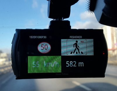

    8. Добавлены новые типы оповещений SpeedCam с возможностью отключения их по отдельности через меню (в официальной базе пока этих точек нет), для каждого типа своя иконка:
    - пешеходный переход (type 18)
    - опасность (type 19)
    - лежачий полицейский (type 20)
    - въезд в населенный пункт (type 21)
    - плохая дорога (type 23)
    - опасный перекресток (type 24)
    - опасный поворот (type 25)
    9. Изменен фон ограничения скорости и дистанции до камеры (был светло-серый, теперь черный).
