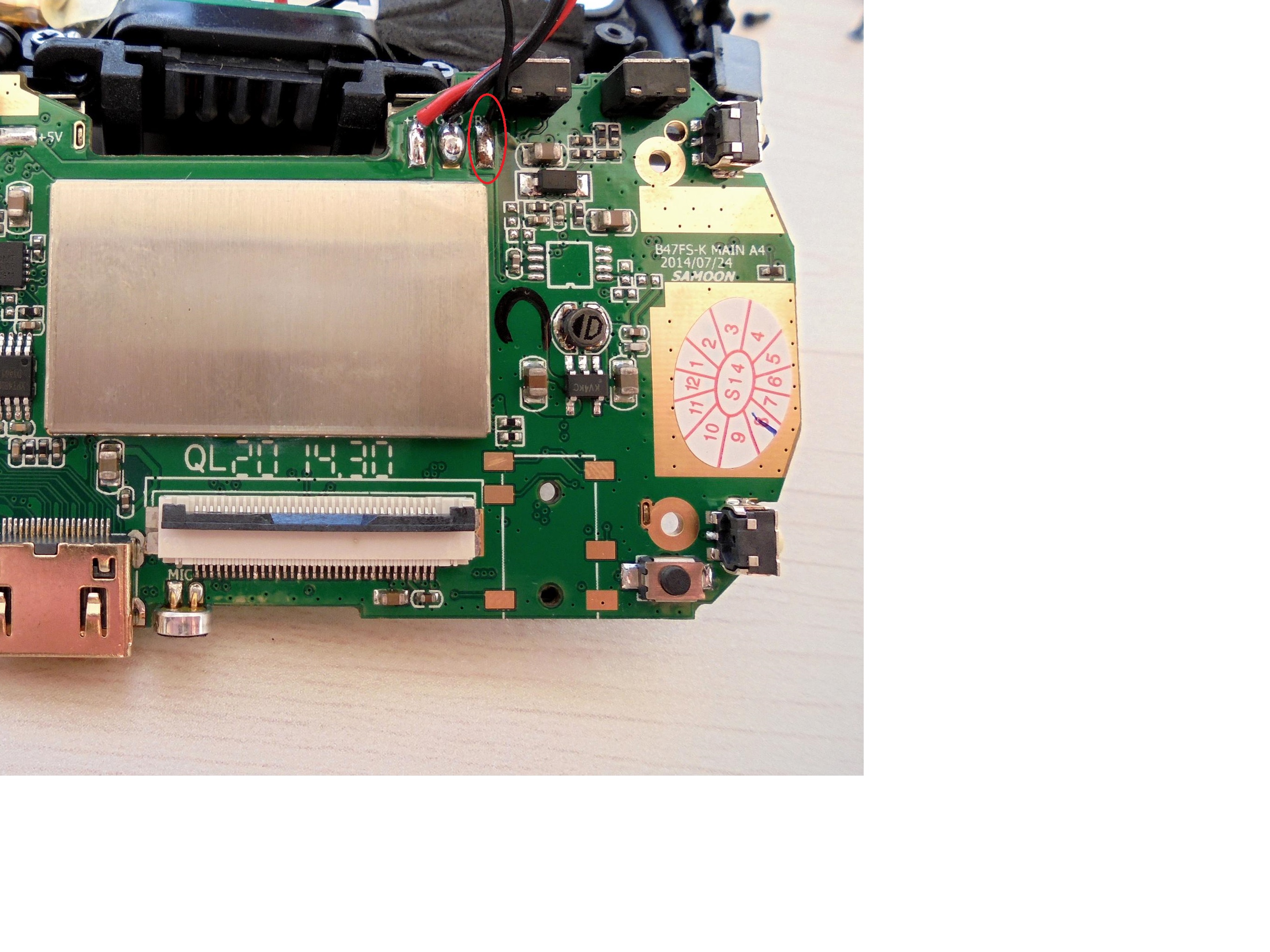

  11. Всем привет! Подскажите, подключил регистратор спец проводом CVR-DPC1 напрямую к акб, при запуске двигателя происходит просадка напряжения с 5в до 1в и регистратор кратковременно теряет питание. Из-за этого теряются спутники и потом почему то очень долго ловятся. Для эксперимента подключил регистратор от прикуривателя, напряжение постоянно 5в и при запуске двигателя не падает. Получается в проводе прикуривателя есть какая то штука которая держит напряжение и не дает ему проседать, а в спец проводе такого нет? Или мне попался бракованый провод? Уже достала эта проблема.
  12. По CVR-DPC1 не могу сказать, у меня другой, брал на ebay. Запитан от плафона проблем таких не замечал.
