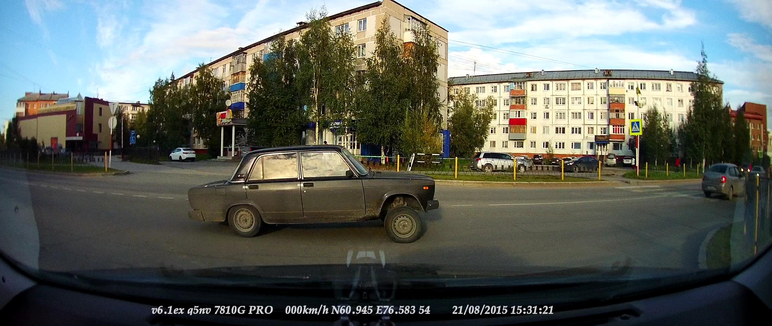

  2. Странно конечно, но у меня режим фото на моде SSA7810GPRO.150814.V6.1EXPO-Q5NV БИТРЕЙТ40(38)-28-16 от za rulem работает, не виснет. 08211722_0012.JPG
    А если делаю изменения в моде, тоже виснет.
    Подтверждаю.
  3. Нет, при воспроизведении все нормально - никаких точек с запятыми. А вот на экране ВР оставшееся время записи, которое по центру вверху, кажется, через точку с запятой. Или просто разрешение экрана такое...
    Еще раз проверил фото - зависает на черном экране...
