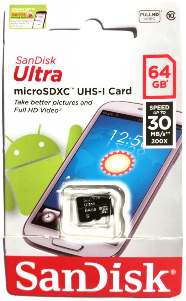

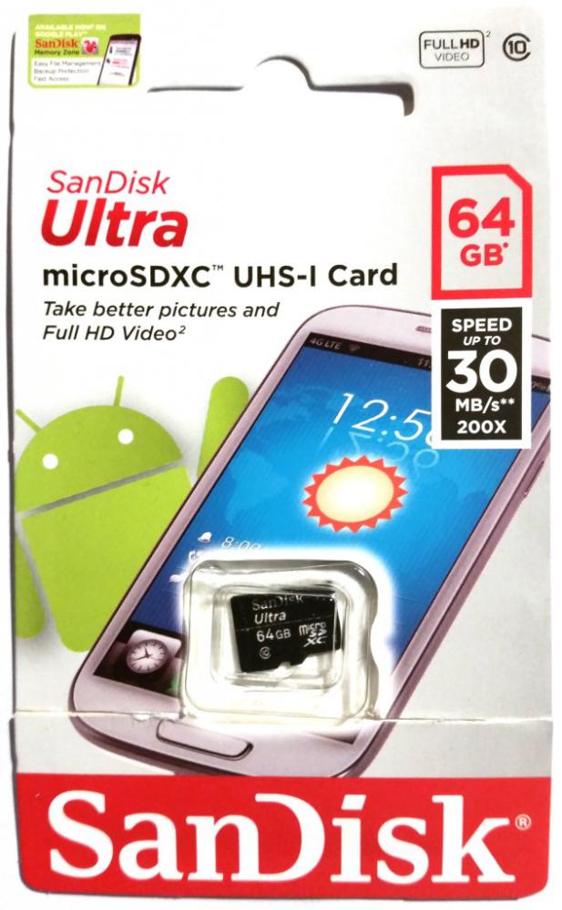

  4. Всем привет. подскажите такая карта подойдет для видеорегистратора? 34.jpg
  5. подойдет :)
    но если есть возможность взять
    то рекомендую.
  6. Карта пойдет, но если будете использовать МОД прошивки с увеличенным битрейтом, будут проблемы.
    У меня в ВР стоит такая, более 9 месяцев.
    Можно такую проверено! (Тайвань)
