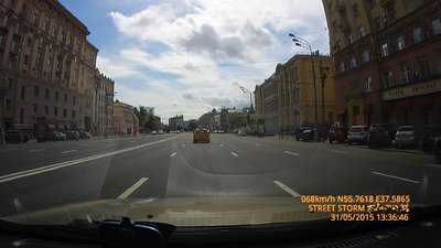

  3. Тебе может и не мешает, а мне не нравиться, что шрифт крупноват и хотелось бы инфу (скорость, координаты и т.д. и т.п.) спустить ниже и левее.
  4. Экспозиция по-умолчанию у меня, WDR включено.
    Ну вот середина дня например, не вечер. Такая ситуация почти всегда, когда в небе появляется белое облако.
    Вот одинаковые условия со старым регистратором.
    и вот
    Я это к чему: это как-то задается в прошивке (ну там те же зоны экспозамера например для не HDR) или это уже особенность матрицы?
  5. Ну не держит ВР контровой свет и все тут! Спасёт только бленда, но это уменьшение угла обзора.
  6. Бленда-то тут каким боком? Не боковая засветка же.
  7. Часть света гасится светофильтром. Можно подбирать под определенное расположение рега в машине,делая изменения в таблице экспозамера.Фото от другого рега,там экспо по моему мнению в + заваленно. Есть инфа в соседних ветках.

    Если Экспозицию поставить +0.7,+1.0, будет светло, но часть объектов так же как и на фото,будет съедена.
    #826 Hvostik, 8 июн 2015
  8. Да, это я пробовал, но тогда уже становится проблемой пересвет в нормальных условиях.
    Направление понял, спасибо, - буду посмотреть что там с таблицами можно сделать.
