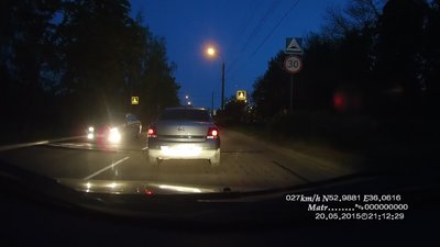

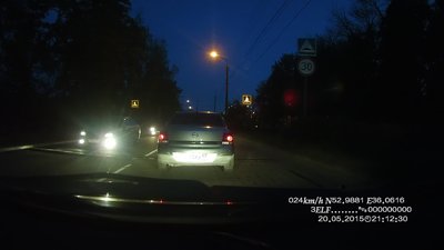

  15. Такое впечатление, что ближний свет вообще не светит или не работает, или фары полгода не мыли, или только ДХО или противотуманки включены:). Вот у обгоняющих тебя машин, видно, что ближний работает.
    А то получается, что у всех засвет номеров, даже у Хвостика, а у тебя одного номера не засвечиваются - чудеса.
  16. Менять на какие?
    Ну приведите оптимальные настройки для этого рега для ночи!
    Они должны быть для всех одинаковы.
    И приложите к ним ночное видео как критерий оценки этих настроек.
    У меня пока при всех настройках идёт засвет от номеров.
  17. У меня авто высокий, може из-за этого. По количеству света- не жалуюсь, лупит "ого-го" (не ксенон)
  18. Если был бы он не как кирпич - безмозглым, а было бы в нём GPS, база радаров, датчик движения, режим парковки, фильтр поляризации, и при всём при этом тот же существующий динамический диапазон записи, тогда бы и я его назвал "хорошим".
    А пока флагман, лидер и профессионал CVR-A7810-G PRO снимает ночью хуже, чем старый кирпич Vosonic V747W. И видно, что все потуги что-то здесь улучшить ограничены обычной физикой разных матриц. Вы же сами где-то и приводили их сравнительные характеристики по динимич. диапазонам...
  19. Извините меня, но теперь вообще не понимаю смысла ваших сообщений. Чего вы хотите от форумчан? Ониж не импортеры/производители ВР-ов.
    Купите себе вторым регистратором 747 спец для ночной съемки в таком случае.
  20. Засвет получается разный в зависимости от местоположения рега по вертикали и горизонтали на стекле(режим WDR), от таблиц и наличия светофилтра(имхо). Три рега расположены на одной горизонтальной оси.На центральном стоит светофильтр.
    Не всегда задранные фары ухудшают читаемость,надо индивидуально в каждом случае подходить.
