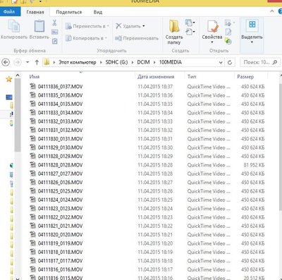

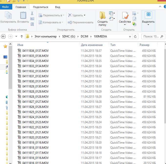

    Cегодня загрузил проверочную прошивку на 60 Мбит.сек.2560х1080.1файл-одна минута.
    Файлы писались но иногда появились пропуски.(Карту брал 600х-16гб.)Хотя прошла не один круг.Когда включил лдвс и контроль столкновения то регистратор стал периодически отключаться.Тойсть. Прошивка v5.0 в целом рабочая-но надо оптимизировать лдвс со столкновением.Наверняка ты их включал и ловил глюк при этом?ДЛЯ 2560Х1080 и моей оптики битрейт достаточен-50мбит.сек.-далее нет смысла.Для твоей определять вам.Далее упирается в пиксели.(если увеличивать детализацию картинки).Частота кадров роли не сыграет.Тем более 60 на фулхд.
    Для регистратора 28 Мбит хватает за глаза.Пишу для любителей эксклюзива.

  15. Вряд ли, если LDWS по умолчанию выключена то не включал. К тому же пропуски появлялись на V_5 при 28 мб.

  16. Тест под нагрузкой.
    При 50 Мбит.сек.Всего три пропуска на 64гб.-45мб.сек.Вклюсена лдвс и предупреждение о столкновении.
    Файл обрывается писком.

    Писк возможно от предупреждения камер.
