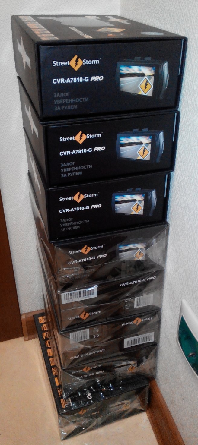

  13. Господа, я решил перейти из чейтателей в пейсатели.
    Причина, побудившая меня на приаттаченом фото.
    Хотя, на самом деле железок 10. Судя по тому, что серийный номер по сути состоит из 4 разрядов, а все мои так и вовсе из трёх: я на данный момент крупнейший "держатель" CVR-A7810-G PRO! Причем, скажу честно, пока я этому, скорее, не рад. =)))
    Какое-то время я могу ездить с несколькими регистраторами одновременно. Вероятно, всё упирается в три штуки, т.к. разветвитель 12В розетки у меня на три порта.
    Поэтому, если кому интересно, готов поснимать одну и ту же картинку ОДНОВРЕМЕННО с разными разрешениями, битрейтами, кадрами в секунду, вкл/откл HDR и прочими пал/нтсси.
    Свои впечатления отпишу, вероятно, завтра. Ранее владел только BlackVue. Поэтому сравнивать могу только с ними. Пока, в кратце:

  14. А мои 4 штуки 7510-G.v3, что через меня прошли, не были в пленку запаяны. Может запаивают только 7810? или с моими что не так?:rolleyes::D
  15. Они не совсем запаяны. На фото, вероятно, видно, что там сложены "треугольники" на торце. Так вот эти треугольники приклеены к основной плёнке узким прозрачным скотчем. Поэтому вскрыть упаковку и вернуть её в исходное состояние гипотетически возможно. Но дабы не множить теории заговора: думаю, китайцы просто крепление не доложили. =)
    В общем, как говорится: проверяйте комплектность при получении.

  16. А зачем столько?

    Ммммм... Например, чтобы было место для манёвра.
