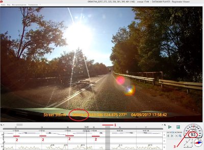

    Колеги, посмотрите пожалуйста на следующую картинку - проблемные места обозначены цифрами.
    №1. Тот самый участок, когда нет записанной информации и просто из дороги вырвано 3-7 секунд.
    №2. Места, где не записывается информация о скорости и G-сенсора, в связи с чем не правильно считается пройденное расстояние №3. В окружностях разница скоростей. Если присмотреться, то находим закономерность прерывания записи информации, совпадающей с записью минутного файла. Настроен регистратор записывать по 1 минуте.
    Еще такой момент - в списке файлов (если разгруппировать путь), почти все файлы по 1 минуте, однако каждый 8-10-ый файл произвольной длины от 17 до 35 секунд. Тоже грешу на карту. Как приедет новая так же протестирую и если проблема исчезнет, то для многих, я думаю, станет полезной данная информация о умирающей карте.

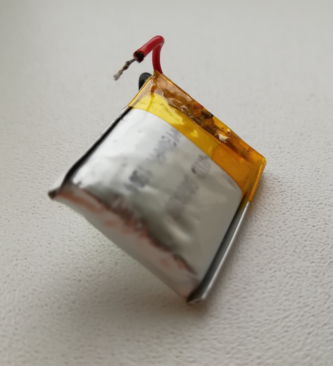

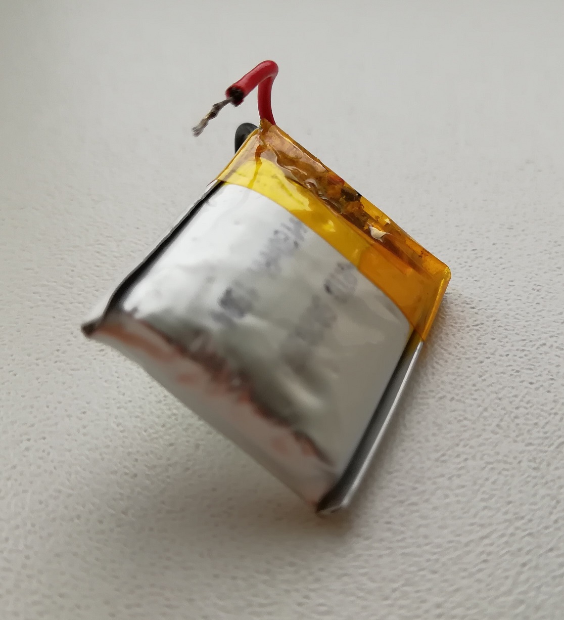

  7. Сдох аккумулятор, установленный почти год назад взамен родного, проработавшего на тот момент чуть более года. Почему-то рег, пролежав две недели дома без использования, отказался автономно включаться. Да и, будучи установленным на авто, глюки пошли. После вскрытия тела рега предполажения подтвердились - аккумулятор оказался вздутым. Хорошо дома был еще один, заказанный тоже на Али. Т.е. получается, что жизнь аккумуляторов под наш рег примерно год - чуть более, чуть менее.

  8. А какой ставил, на 180 или на 210 мАч? Мой, установленный на месяц раньше ( 210мАч ) пока жив. Посмотрим на сколько его хватит! Но к " вскрытию" уже готов ! )))
  9. Ставил на 180 (фото по ссылке в предыдущем посте). Сейчас поставил на 200 ноунейм. Посмотрим...

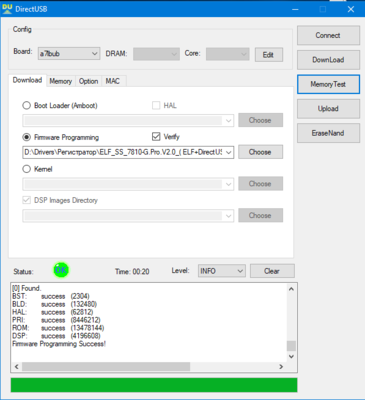

  20. @LEONавто, я всё в точности и проделал
    ps: уделил "этому" время на работе,
    отключил подписи драйверов,
    сочетание клавиш Фото-Ресет-Повер, установил драйвер - установился и виден в Свойствах (как в мануале),
    далее через DirectUSB законектил рег - законектился! все выбрал как в мануале,
    жму Download - все ОК, программирование прошло успешно,
    жму Reset .... ну и далее жму Power - но рег не определяется :(
    что то забыл?
