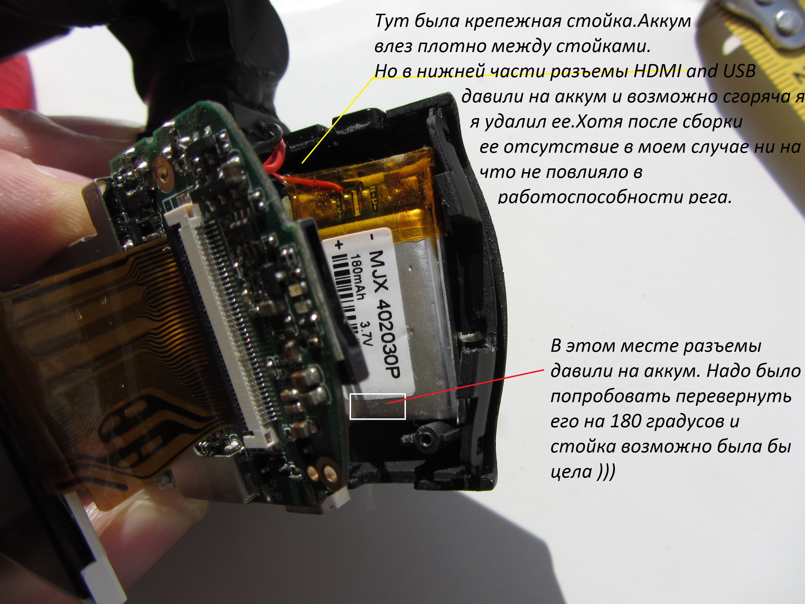

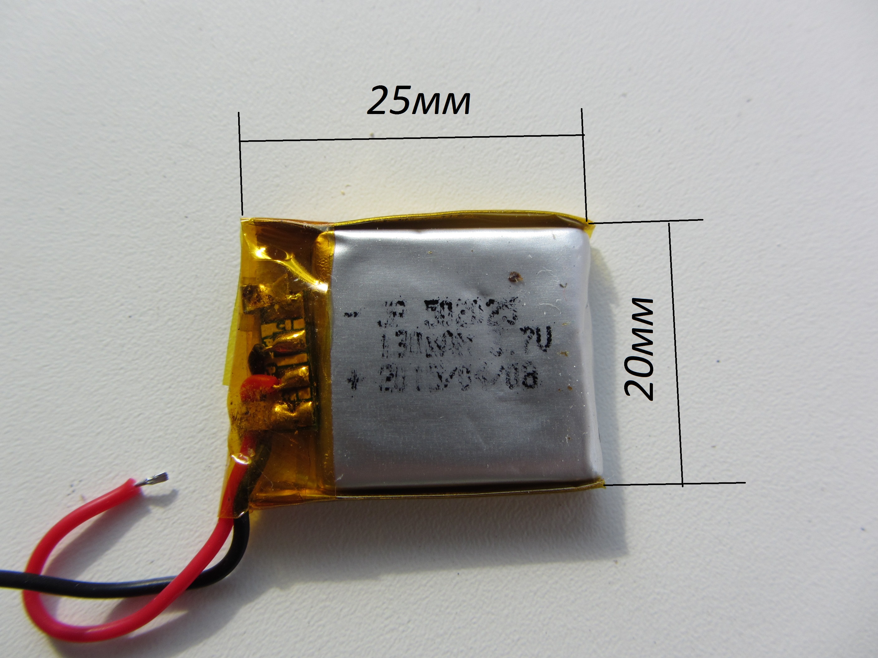

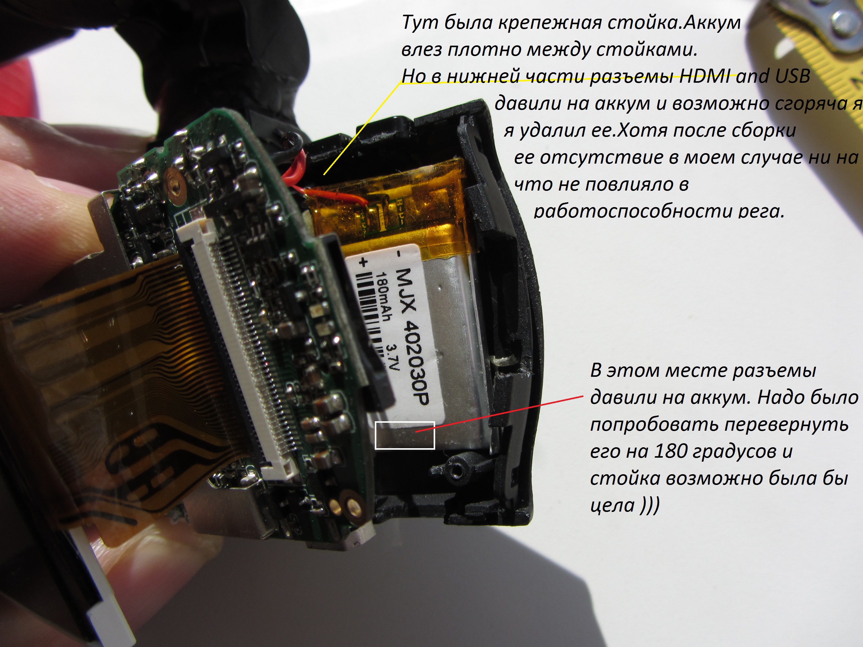

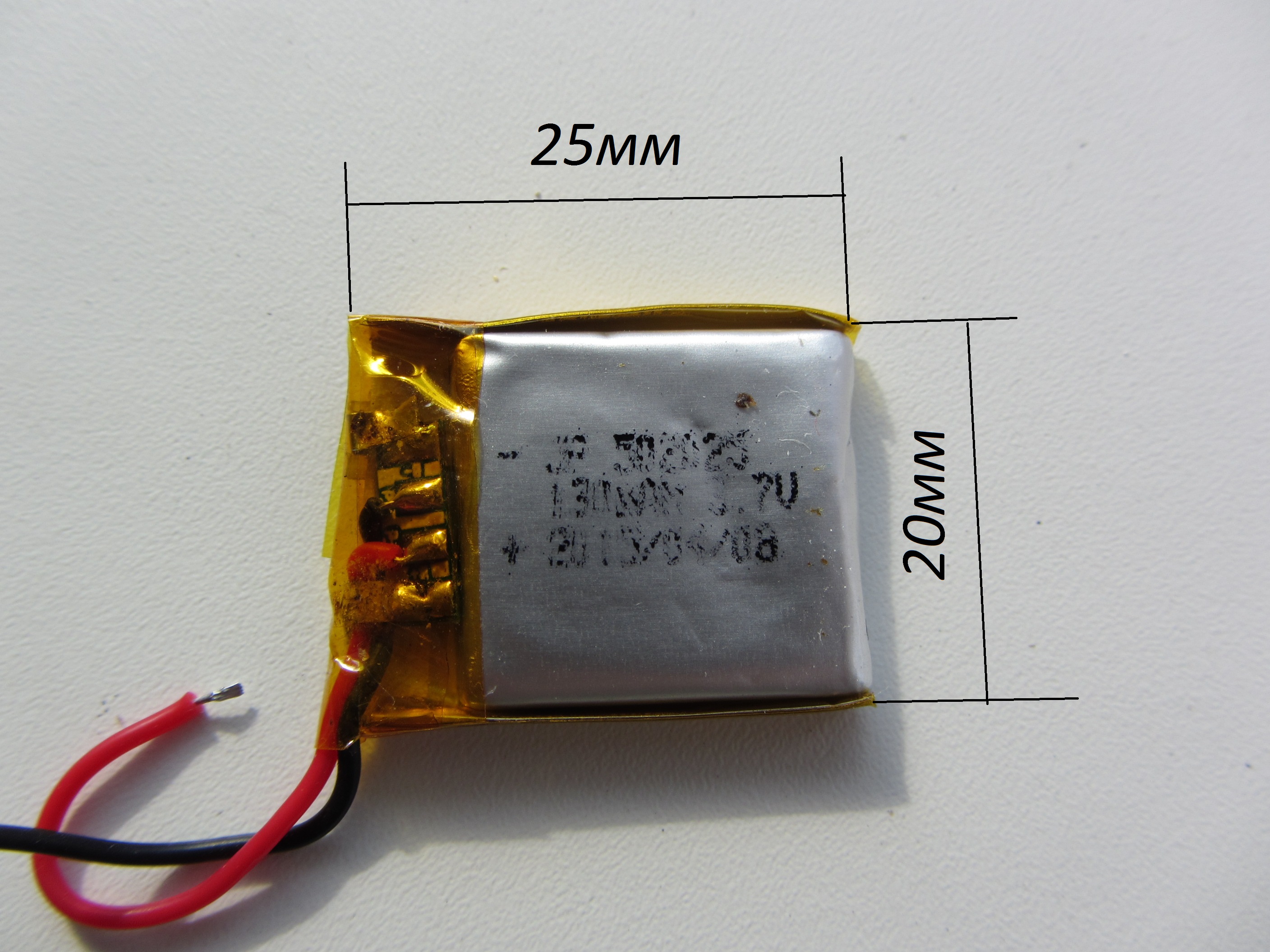

  9. Первый 7810 сдал по этой причине через неделю,Второй сам вскрыл,прослужил подольше, но вздулся. Аккум стоял какой то "левый" Даже надпись еле прочитать получилось.:D
  10. А какой взамен приобретал? Я так понимаю пока гарантия не закончилась отнесу его им,а потом видимо уже своими силами будем менять.
    Но с размерами была проблема,описанная на фото.
  12. А где приобретал?

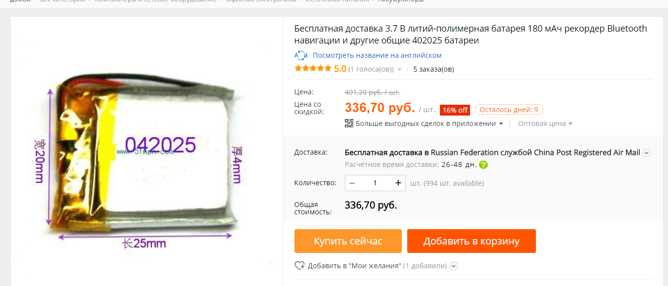

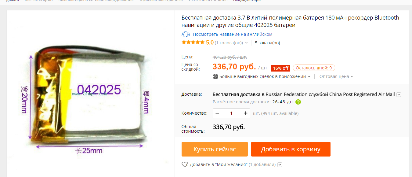

  13. Кому интересно, на Алиэкспресе есть вот такой
    Мой отработав ровно два года медленно умирает. Заказал такой, вот жду посылку.
