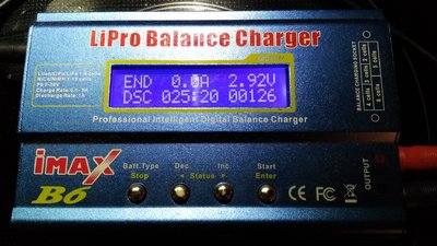

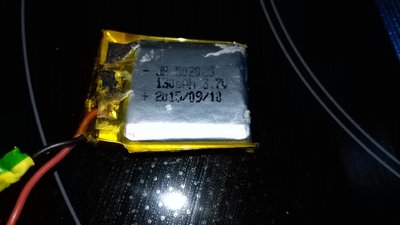

    Мои замеры ёмкости АКБ 502025 3.7V 130mAh 10.09.2015 г.в
    Время заряда и ёмкость АКБ (приём) 0.5А
    Время разряда и ёмкость АКБ (отдача) 0.3А
