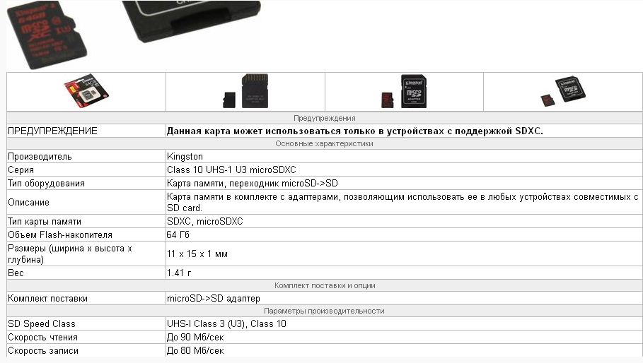

    У меня такая-же карточка. Правда на ней маркировка 300х, а не 400х. Запись на нее 17 Мбайт/с или 136 Мбит/с. По чтению порядка 100 Мбайт/с (проверял на карт-ридере USB3.0). Карточка кстати шла вместе с регистратором.
