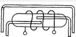

    Подаётся питание на обмотку и аккумулятор подсоединён... Одна загвоздка...размеры...не влезит в рег ничего...

  11. Есть геркон который срабатывает от магнита ,поднёс магнит цепь замкнулась .При подаче напряжения на обмотку геркона см. выше нужна кнопка или выключатель ,который сразу можно ставить в разрыв питания и геркон тогда не нужен.

  13. Ну во первых ВСЕ герконы срабатывают от магнита, во вторых в реге нет места ни под какую кнопку...;)
