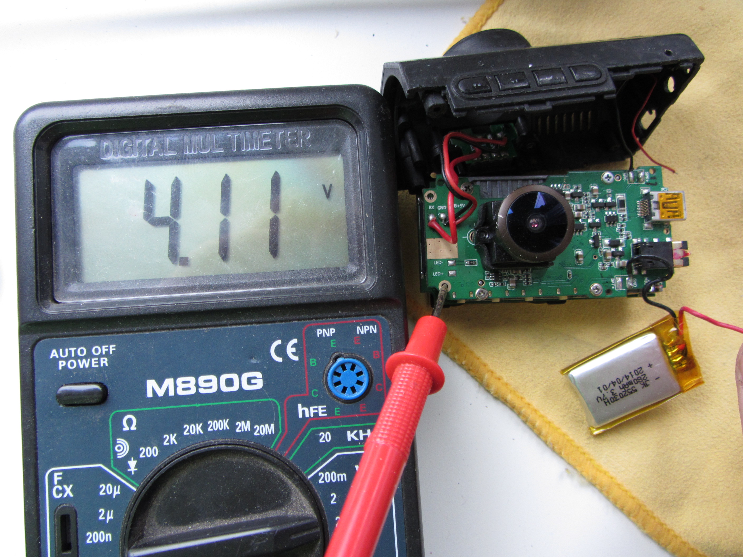

  20. Возвращаясь к аккумуляторам.Модель правда другая (7510G.v3), но тут людей больше,а проблемы одинаковые.
    После полной зарядки,рег терял полностью заряд через 3-4 дня,и потому если несколько дней машиной не пользовался, то рег сразу не запускался. Приходилось его перевтыкать. Виной полностью разряженный аккум.
    Решил его проверить и полностью зарядил и отпаял один контакт. Замерил около 4.1В.
    Через неделю проверил, так и осталось 4.1В.
    Напрашивается вывод, что идет разряд аккумулятора через схему рега, что совсем не хорошо, хоть тумблер ставь по питанию.
    7810 вообще полностью разряжается через сутки, хотя купил его в октябре.
    Чтоб такое придумать, что бы зря ресурс аккума не тратился на саморазряд через схему рега?:rolleyes:
