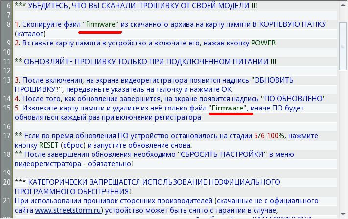

  7. у меня вопрос. после прошивки эльфом с нандом, почему не сбрасываются дата и часы. ведь была чистка, все параметры должны сброситься (жпс не подключен)
    почему спрашиваю; после чистки эльфом и в обще не могу установить прошивки МОД. от Hvostik.
    выдаёт постоянно ошибку. поставил последнюю прош. с офис. сайта 701. работает.
  8. А другие моды встают?
  9. А другие моды встают?
    в том то и печалька, что нет!
  10. А просто на 7.01 тоже не встают? без чистки....
  11. А просто на 7.01 тоже не встают? без чистки....
    нет не становятся, эту тему я раньше поднимал, обсуждали, но воз и ныне там.будем на официалеке кататься.
  12. И всё правильно делаете, и МОД переименовываете в firmware.bin? ;)
  13. переименовываете в firmware.bin? ;)
    буду пробовать завтра послезавтра , спасибо за подсказку,:oops:
  14. Одни и те же грабли. Сначала делаем,потом инструкцию читаем.:D
    --- Сообщения Объединены, 15 мар 2016 ---
    Не знаю,какую ошибку может выдавать, если файл не firmware.bin, то рег просто его не увидит и будет работать в штатном режиме. Вы ничего не путаете?
    #2873 Hvostik, 15 мар 2016
  15. Одни и те же грабли. Сначала делаем,потом инструкцию читаем.:D
    и на старуху бывает проруха, или слона то я и не приметил, проморгал.
    да сбегал за В.Р., всё стало как надо, установил последнюю прош. от Hvostik !
    всем большое спасибо!!!!!
    я просто не учёл, что надо переименовывать файл в firmware.bin !. работал с файлами которые выкладывались на форуме, а они в формате bin . как то так.
