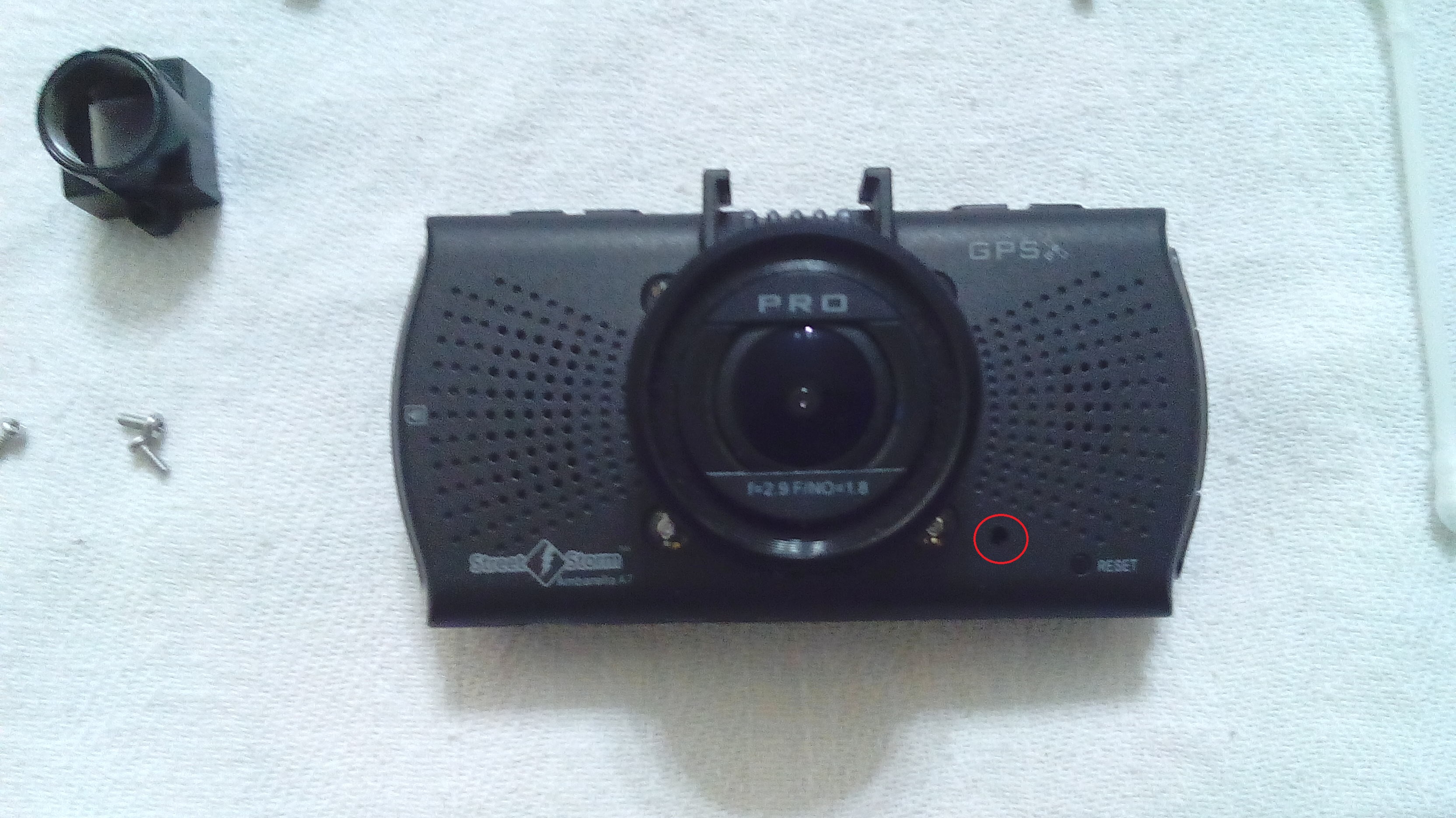

  4. @makeevb вопрос на засыпку - на твоём ВР установлен микрофон на лицевой стороне? Если да, то какие провода использовались (с экраном или нет)?:confused:
    PS. У Upaut стоит 10 ка, и ему уже давалась инструкция как отключить проверку подписи... походу это бесполезно:cool:
  5. Это путь, после установки DirectUSB - C:\Program Files (x86)\Ambarella\DirectUSB II\Driver
    PS. это для Upaut:)
    Провод обычный, но в плане поменять,у сотовиков возьму экранированный хороший тонкий!

  7. А что, наводки идут какие-нибудь, или так...на всякий случай?:rolleyes:
  8. Да есть!
    Я делал на скорую руку временно,а получилось как всегда на долго;)
    В данный момент микрофон болтается, не закреплён и центровки отверстий нет, торопился когда корпус ВР менял.
    Приеду домой,переделаю по-путёвому,скину фото,поделюсь!
  9. А вот, по субъективно личному ощущению, где звук лучше...когда микрофон снизу, или на лицевой стороне?;)
    PS. По ходу на лицевой стороне микрофон - должно пропадать ощущение "звук через подушку" :);). А дребезг - это плохой микрофон...;)
  10. Я думаю большой разницы не будет,так-как объем и расстояние небольшое,всё от чувствительности АРУ и самого мкф, многие производители ВР снизу лепят,наверное им видней. Уже хорош;),а то все страницы испишем. Лучше в личке!
