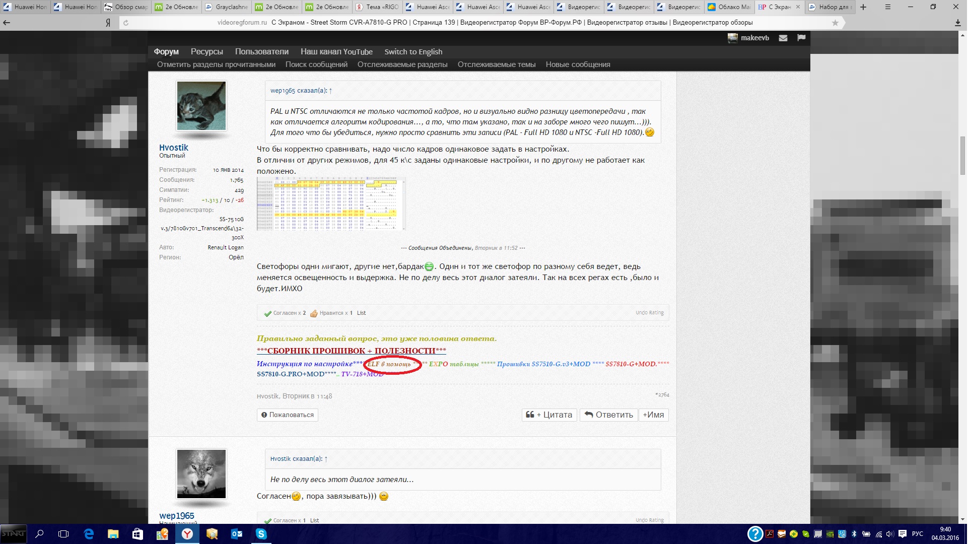

  7. Сайт:http://3ppc.net не даёт разрешения скачать DirectUSB-Setup.rar DirectUSB_Universal.rar и A7810GPRO.V2.0.rar
  8. Ребята а у @Hvostik в подписи,что не хотите скачать? - https://yadi.sk/d/g4OD2hZdhU3cV
    Всё полезное находится под носом,а мы не видим! ;)

  9. Надо зарегистрироваться, у меня всё сразу скачалось. Тема вот: http://3ppc.net/forum/showthread.php?p=553984
    Программу DirectUSB-II v.2.2.0.0, которая указана по ссылке, выложил в Ресурсы http://videoregforum.ru/resources/direct-usb-ii-v2-2-0-0.42/,
    (на остальное просто времени нет, там архивы не в .zip)
