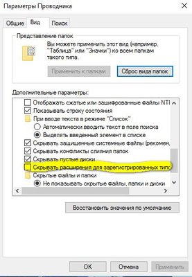

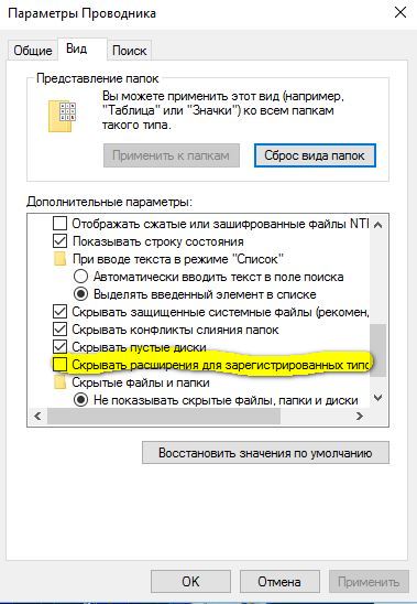

  10. неа опять непонятки, эльфом не прошивался, хотел откатиться на 6.9, старая ситуация,
    пробовал на 6.9(версия 5.0). тоже самое.
    может на нижнюю прошивку без эльфа нельзя. параметры не выставлял, сброс настроек делал.
  11. вот 6.9 https://yadi.sk/d/W6enwVnOotdBb скачайте, и шейте!!!
  12. Файл должен называться просто firmware.bin
    и никаких других букв и знаков.;)
    Русский человек сначала делает, а потом инструкцию читает.[/QUOTE]
    Вопрос для повышения образованности, я всё время обновлял прошивку файлом firmware без .bin, что это за .bin такой, где инфу прочитать?
  14. вот 6.9 https://yadi.sk/d/W6enwVnOotdBb скачайте, и шейте!!!
    Спасибо, файл стал, а без новогодней заставки и с чёрной полосой вверху можно?
    у меня все прогр. прошивок скачаны но не устанавливаются:rolleyes:
  15. Я вообще думал нужно вбивать эти буквы после firmware, у меня комп. не показывал bin, но на оригинальном файле прошивки 6.7 bin я увидел даже включенной скрывалкой расширения файлов, когда выключил расширение bin появился на всех файлах.
  16. когда их правильно переименуете. то все заработает.

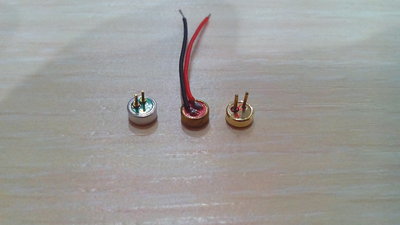

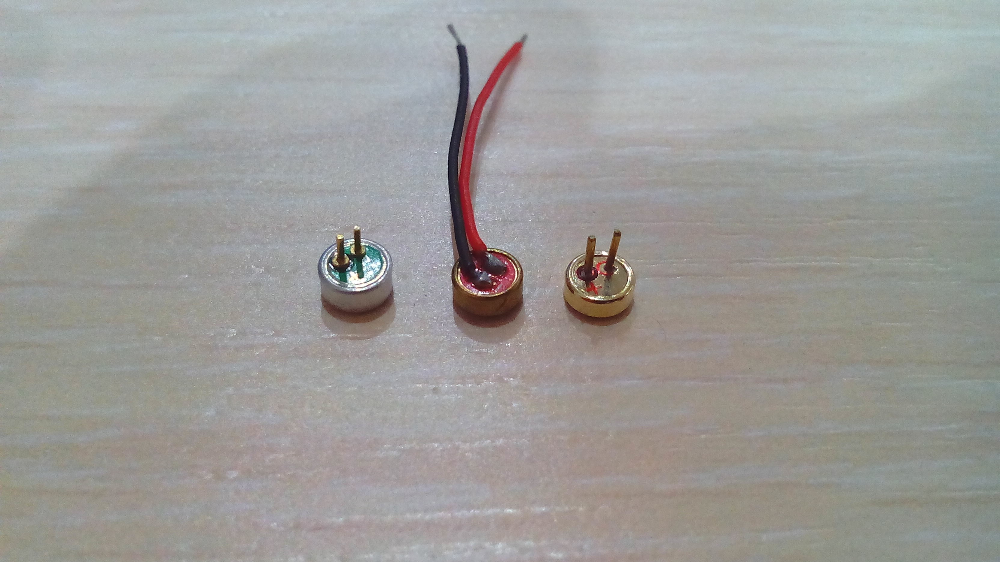

  17. Сегодня в Тюмени заехал в магазин "Вега" купил несколько микрофонов, для рассады:D, продавца просил на 4Х1.5, один всё-же всучил на 1.8, но нечего для теста пойдёт.
