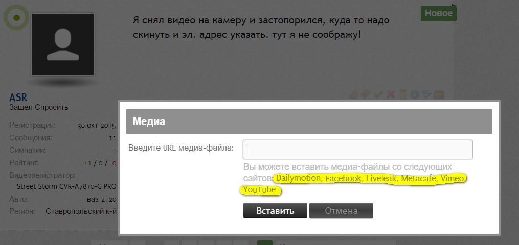

  7. Хвостик, извини. ребята как вставить видео! не нашёл ссылку. хвостик просил.
  8. нажми кнопку МЕДИА и вставляй)))

  9. Я снял видео на камеру и застопорился, куда то надо скинуть и эл. адрес указать. тут я не соображу!
    размести видео на одном из сайтов и скопируй ссылку в медиа...:)
  11. На любой файлообменик так же можно, скрин можно сюда выложить.
