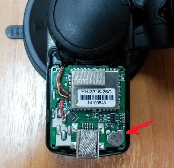

  3. Ионистор имеет смысл, только если ВР подключен через преобразователь постоянно к АКБ автомобиля и в момент работы стартера возникает просадка. Тут ионистор сработает, как аккумулятор для блока GPS. При подключении ВР после замка зажигания ионистор ничего не даст.
  4. А может попробовать через диод Шоттки ионистор подкличить?))
  5. А зачем? Вообще его лучше ставить прямо в блок GPS, разделив питание через диод от питания ВР. Так он лучше нейтрализует просадки питания именно для блока GPS, а у ВР свой АКБ будет держать просадки.
    Кстати, в блоке GPG похоже стоит уже свой АКБ - таблетка маленькая, а может и ионистор.

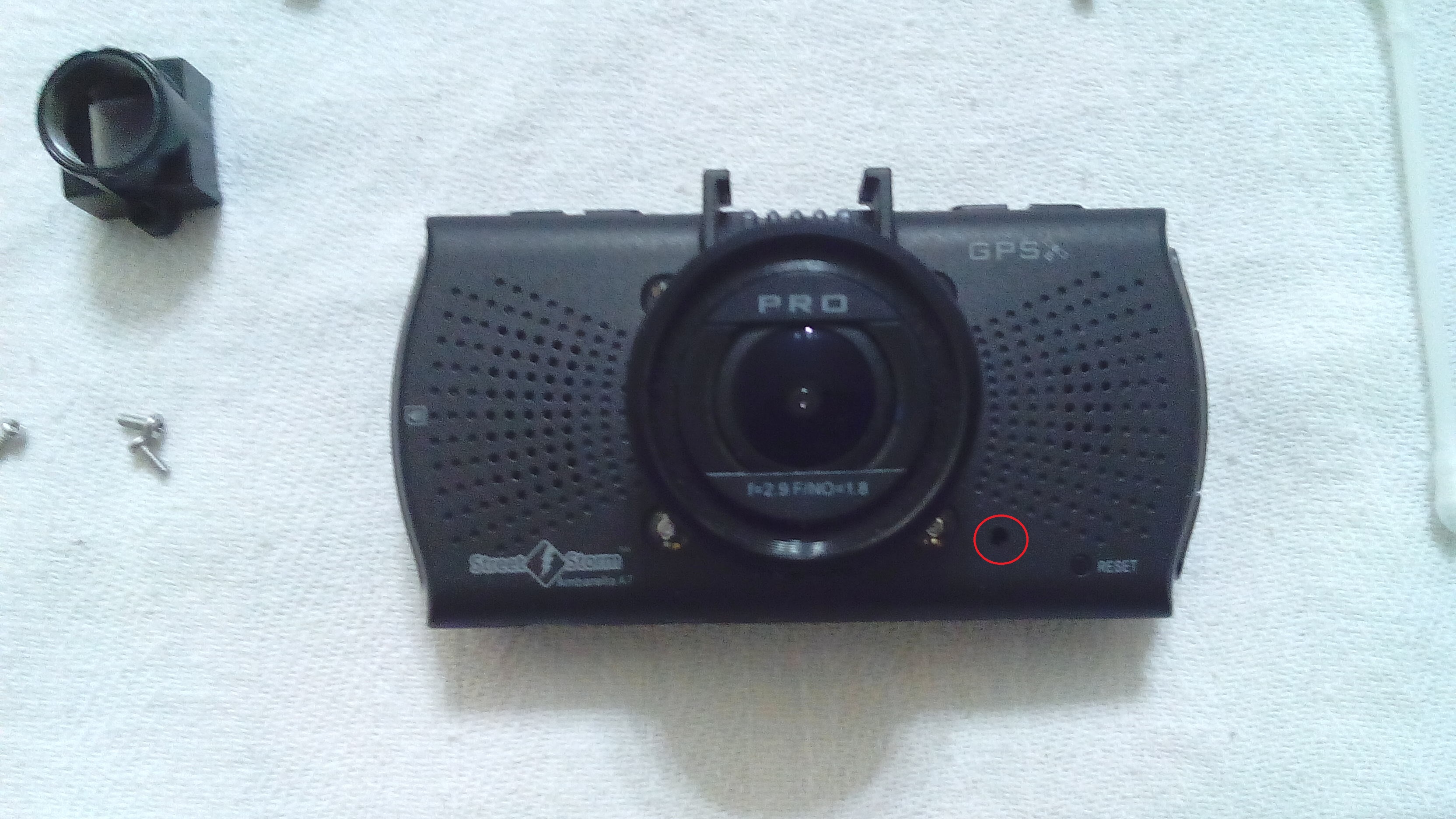

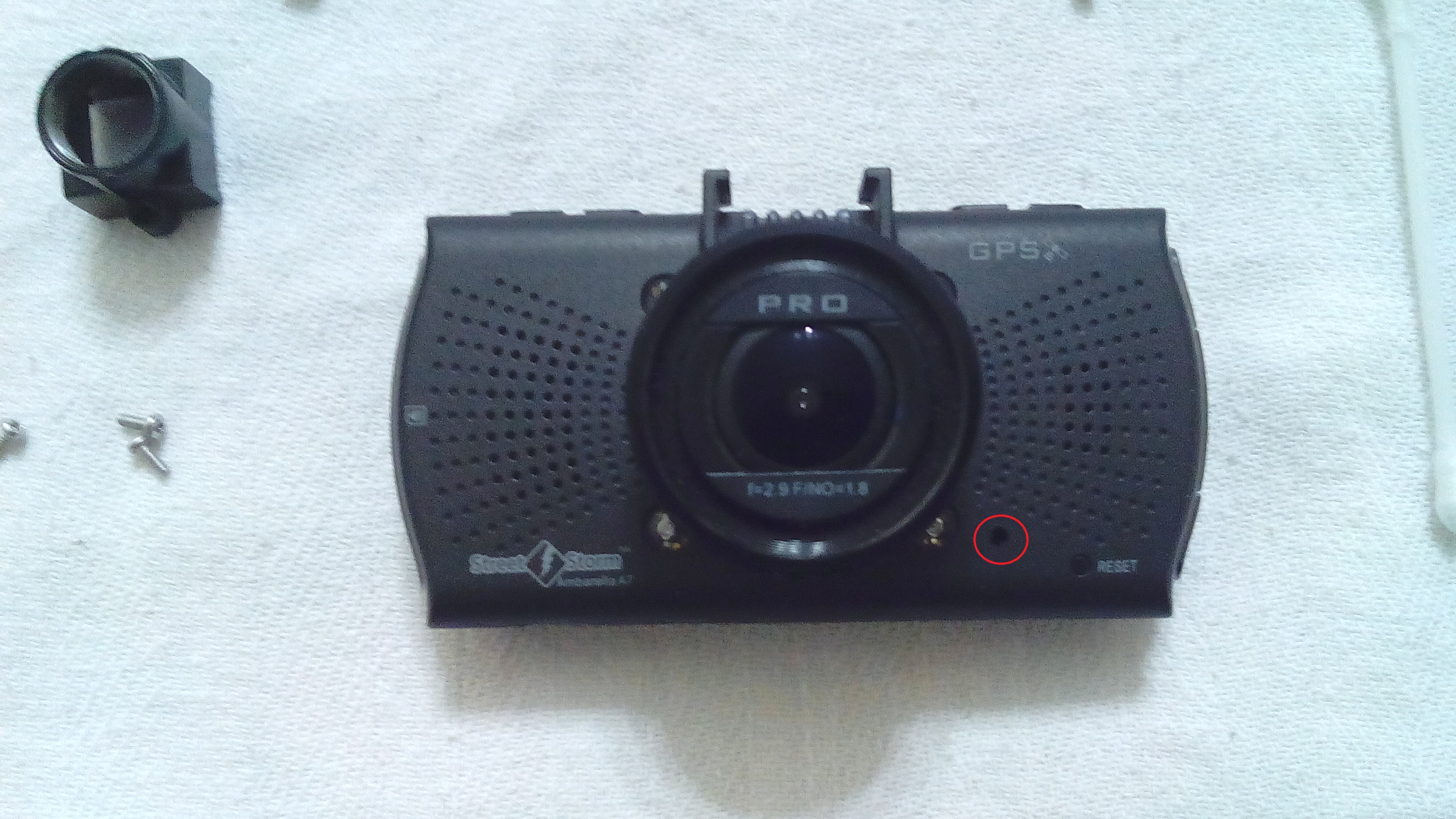

  14. А если с сони гарнитуры звук получился хороший зачем IP камеры решили поставить? Сегодня тоже решил поменять микрофон СС, выпаял с видеорегистратора GS 8000 (амбарелла2) там звук чистый четкий звонкий, от него впаял в СС, таже хрень вышла, даже чуть тише стал звук, вернул все на зад. Вероятно трудно подобрать микрофон, хотя у Вас с обоими микрофонами от сони гарнитуры и айпи камеры звук хороший получился.
    У кого еще со звуком получилось, от чего еще ставили? А то айпи камера не реально, а гарнитуры сони мн750 в магазине скорее всего нет, модель как я понял 2012 г.
  15. makeevb сказал вынес микрофон на проводах в сторону. Может это влияет на качество звука.Судя по фото он микрофон смотрит не вниз а в перед в сторону камеры
    --- Сообщения Объединены, 13 фев 2016 ---
    колись зачем заменил микрофон от гарнитуры Sony на микрофон IP камеры:)
    #2634 stick-90, 13 фев 2016
  16. Судя по всему от сони гарнитуры размер микрофон не подошел по размеру и он разместил его в другом месте, но хотя если я не ошибаюсь читая его пост от 2014 года он писал, что микрофон один в один, тогда опять же возникает вопрос зачем? Это же лишние дырки делать в корпусе.
    Нужно было мне вчера за одно и от гарнитур пару микрофонов попробовать вынести на проводках да записть, но чтото после отрицательного результата с микрофоном от видеорегистратора gs8000 на который я очень надеялся, возиться не было больше желания, тем более от матрицы замок шлейфа спокойно не удалось отсоединить, силу применять не стал, а перепаивать и делать какие либо маневры с экраном не очень удобно.
  17. Могу ошибаться, но по моему у него 7810 2штуки, обычный и PRO.
  18. Кому интересно про микрофон, внутри у нас стоит микрофон 4015, то есть диаметр 4 мм и толщина 1,5 мм, электретный. Более крупный лезет с трудом, надо подпиливать плату и корпус
