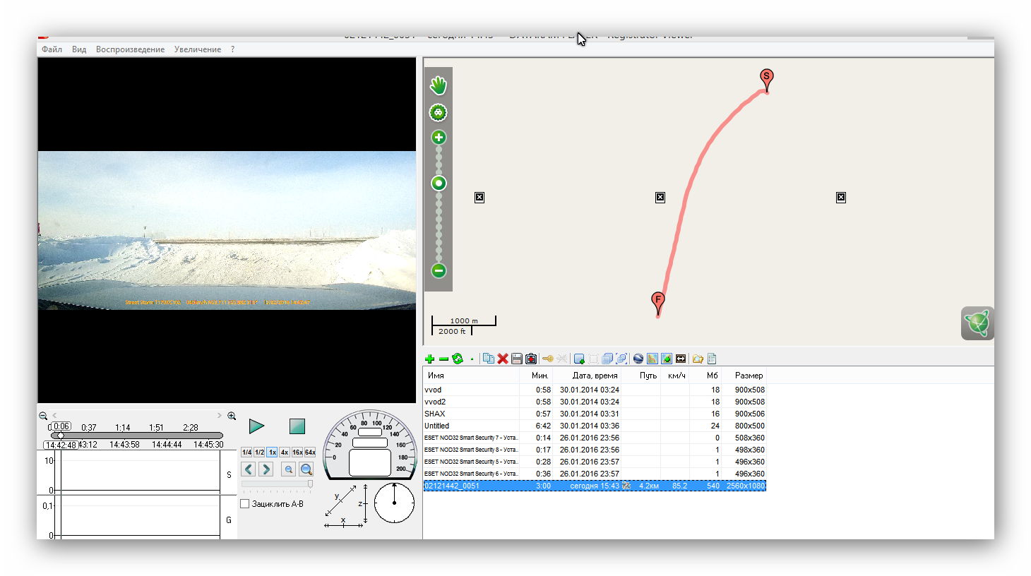

  7. Что и странно, хотелось бы видеть свой маршрут движения с наложением на карту местности. Интересно, в чём причина.
  8. посмотри внимательно программы немного отличаются твоя от моей
  9. Может кто подскажет, что не так?!
  10. Да всё просто. В верхней строке ( слева ! ) плеера выберите ВИД -> КАРТЫ -> и выбираете , допустим "Яндекс карты". А у Вас выбрано я вижу "Навител пробки"

  11. Где настройки
    вид заходишь в вид карты галочку поставь liaflet
  12. Спасибо, действительно всё просто. Исправил, всё работает.

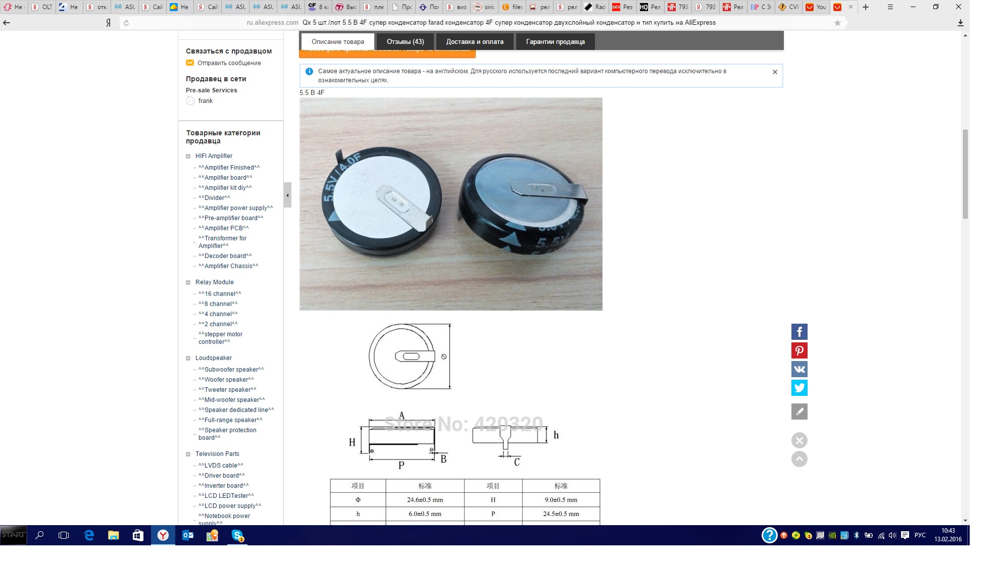

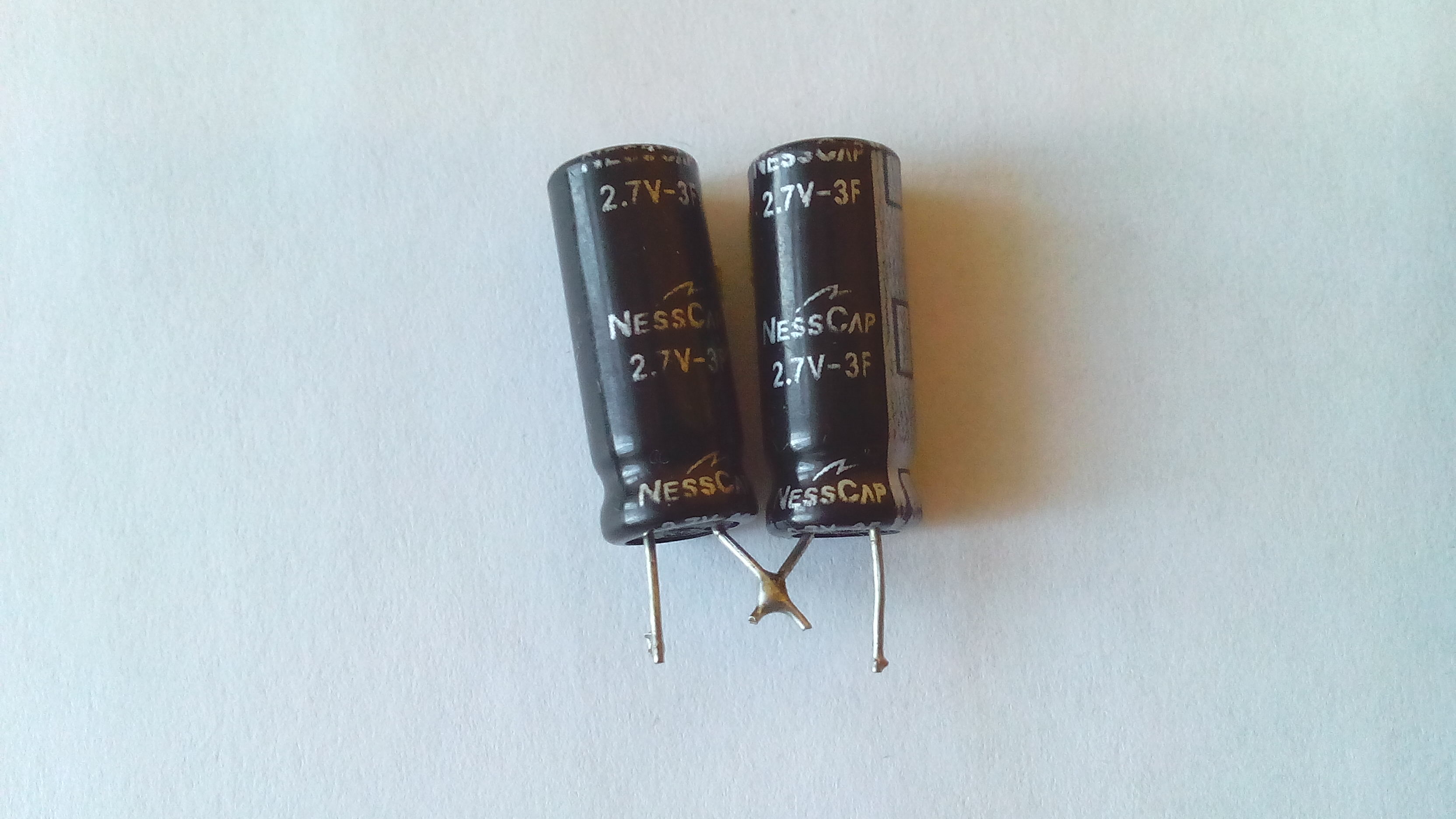

    Решил проблему (Имеется видео регистратор CVR-A7810-G PRO подключённый к бортовой сети автомобиля с помощью CVR-DPC1. при заводке машины теряются спутники. ),
    Поставил на выходе с CVR-DPC1 "конденсаторы" 4 фарады, купил маг.радио. не помню как они правильно называются. 3 месяца - полёт нормальный, кондёры размером с ноготь большого польца, у меня стоят 2 таблетки.
    Перед этим стоял маленький ак-м с блютуза, с наступлением зимы перешёл на кондёры.

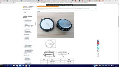

  18. что за супер кондёры то такие?
  19. 4 фарады, да ещё размером с ноготь? Таких не бывает!)))
    #2618 wep1965, 13 фев 2016
  20. В своё время такие конденсаторы стояли на ДУ телевизорах LG.
    В нашем случае для завершения записи, вполне подойдут, вместе с этим уйдёт головная боль проблем с АКБ;)
    Есть производители ВР, которые при покупки ВР предлагают два варианта с АКБ и с ионистор ( супер конденсатор)
    Вот эти самые!
    #2619 makeevb, 13 фев 2016
  21. Их правильное название - ионисторы.
    На Али навалом, в поиске забивайте "супер конденсатор"
