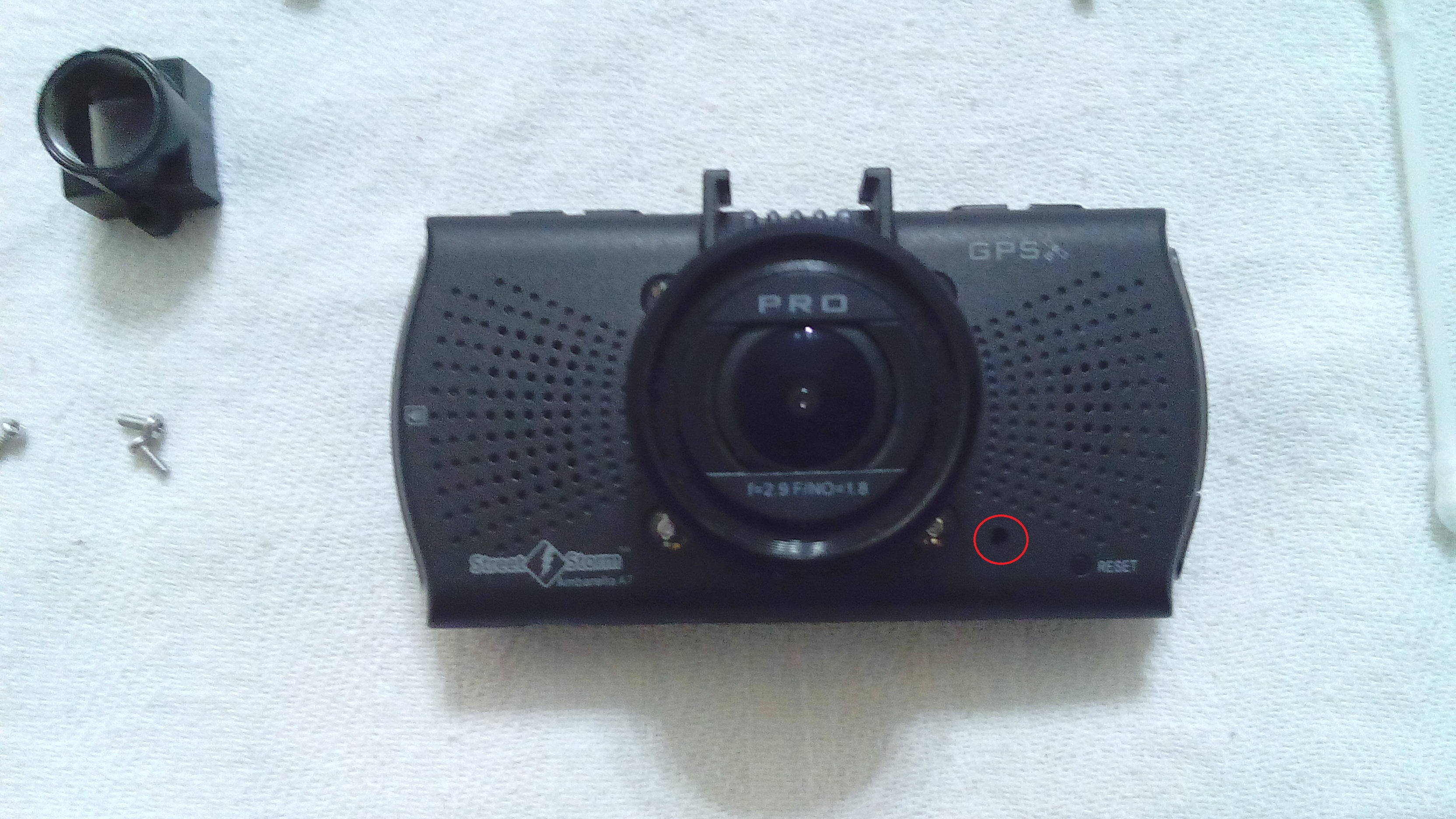

  2. вставить кончик зубочистки и обломить. я так вылечил.
  3. Куда ?,в каждую кнопку? ,как тогда ими пользоваться.
    Возьмите рег в руку, включите запись и потрясите, можете даже об ногу постучать. В итоге не будет у вас треска от кнопок,фильтра и т. п. Тут собака в другом месте зарыта. ИМХО
  4. Немного ошибся темой, у меня не "про". Если потрясти в руках то слышен треск, кнопки тоже болтаются но это не заметно на дороге. Пришлось отключить динамик по записи чтобы не накладывался постоянный треск. По этом при уровне громкости 100%предупреждение откамерах еле слышно.
  5. ага, а вы не в курсе что CPL-фильтр можно и нужно вращать для настройки;-)))
    Ну и по поводу всего остального-если у вас чего то нет из упомянутого мной, это не значит что у других это не встречается.
    Половинки фильтра которые держат стекло, постепенно раскручиваются из за вибраций, вот стекло и начинает дребезжать. Буквально вчера подкручивал.

    Не буду спорить,каждый имеет право на свое мнение:), но выкладываю видео как я тряс рег. Да есть дребезжание кнопок небольшое. Но это не тот звук, что получается в автомобиле(имхо), да и рег там так не колбасит.:)
    https://yadi.sk/i/jLrViq9GoaEQw
    В свое время я из 7510 для эскперимента кнопки вообще вынул, а дребезг при езде все равно остался.
    А у меня ЛОГАН, там подвеска сами знаете:D
  7. ну как не колбасит-жёстко закрепленный на стекле рег получает все вибрации с кузова. А дороги у нас далеки от идеала;-)
  8. Hvostik ты бы его ещё утопил в трёх литровой банке...))):D
    На умершем http://3ppc.net/ писали и выкладывали картинки по замене микрофонов...звук становился обалденным....))):)
  9. Вот и пришли к общему знаменателю;) С чего я и начинал, что записываются в большей степени вибрации автомобиля(90%), а не дребезг рега(10%).ИМХО:rolleyes:
  10. поставь микрофон от тел.гарнитуры и не будет дребезга...))). Мне так он не мешает номера машин фиксировать;););)
  11. С присоской не пролез в горлышко.:D Если для дела,я на многое пойду.
    Так это Макеев и выкладывал.

  15. Помнится он не один это делал...люди ставили от разных гарнитур и всё было ок.:)
  16. Я штук пять перепробовал, и микрофоны разного размера подпихивал на 7510. Звук везде остался как в СТОКе, +- чуть-чуть.
    На TV 718 тоже был плохой звук, но вроде подправили программно.
  17. Да, первый микрофон, ставил от гарнитуры Sony, в данное время стоит то старой IP камеры, вынес на проводах в сторону( отмечено кр. кружком)
  18. ну и как звук стал? образец в студию можно?)). и какой микрофон лучше себя показал?
  19. @makeevb, привет, ты когда первый раз разбирал рег и отпаивал микрофон обратил внимание как была корректно полярность соблюдена? Не было такого что перепутана? Вопрос не просто так, я кой чего накопал( но это требует проверки, а для этого нужно время :D )
  20. От старой Нокии пойдет?

    Привет! Нет, с полярностью все нормально было.
    --- Сообщения Объединены, 9 фев 2016 ---
    Надо пробовать, давно этим не занимался, возможно в отпуске будет время по-экспериментирую на эту тему.
