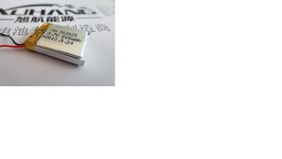

  15. Добрый вечер! По АКБ на SS 7810, в стоке ёмкость АКБ 130 мАч, для замены АКБ нужно ориентироваться вот на эти размеры и параметры:
    Система аккумулятора: Литий-полимерная аккумуляторная батарея
    Стандартная емкость: 210 мАч
    Стандартное напряжение: 3.7 В
    Размер: 5 мм * 20 мм * 25 мм
    Модель: 502025 (5*20*25 мм)
    Отступать от размеров не следует, так как место свободного мало!
    В поиске на Али их полно(хороших и плохих), ссылки на продавца не буду размещать, кто не сможет найти скину в личке! ( В поиске можно набрать "Литий-полимерный аккумулятор 502025" цена примерно на сегодняшний день 391,40 руб.)
    Но заявленная ёмкость продавцом,возможно завышенная, тем ни менее меньше стоковой не будет.
    По замене АКБ, проблем нет, аккуратно вскрыть, разобрать, и с паяльником немного дружить.
    Извиняюсь за столь долгий ответ;) Лучше поздно, чем никогда )))...

  16. @makeevb Но тебе вроде удалось вставить большей емкости и размера. Уточни если можно размер и емкость.
  17. Хорошо, при следующем разборе ВР для небольшой доработки, по-мерею фактическую ёмкость и размеры, но это будет после 15.02.
  18. @makeevb Главное посадочное место промерить, а то бывают АКБ разного размера ,а емкость примерно одинаковая, а хочется помощнее влепить.
  19. Главное не забыть отписаться...)))
  20. Спасибо.Но тебе вроде удалось вставить большей емкости и размера. Фото,описание в студию, за ранее спасибо.
