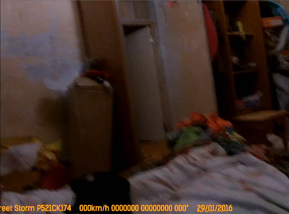

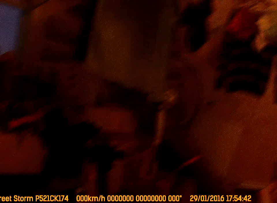

  9. 1920х1080 30к\с Пропадает и время и азимут. Дальше не пробовал. Шрифт не подходит видимо
    --- Сообщения Объединены, 29 янв 2016 ---
    Кому не интересно,или не хочет-ставит по умолчанию и не парится. А остальные докопаются до истины.
    Проверил и остальные-штамп колбасит не по детски. Цифры однозначно не того формата.:(

  11. Да, у меня тоже на пробном файле. Время спряталось под дату.
  12. В этой прошивке цифры подходят по размеру к ячейкам, а в крайней слишком большие, вот и пихают друг друга.
  13. похоже, это не из-за шрифта... :( Niklover намудрил)
  14. Ставил этот шрифт на свой работающий МОД(правда там при потере спутников стоят0000000000), тоже не хочет правильно работать.
  15. Снизьте количество символов в координатах после запятой до сотых долей и усё...
  16. хорошая идея.
  17. @Kaliningrad
    Да у меня все нормально, это просто новый шрифт испытываем.;):)
    Время тоже улетает,виноват размер цифр.
  18. да, все-таки шрифт ((( Niklover не при чем, каюсь. Жаль, мне он так понравился...
  19. Вот поэтому и нужно освободить под них место, убрав ненужные символы...

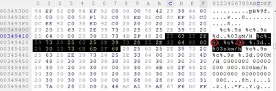

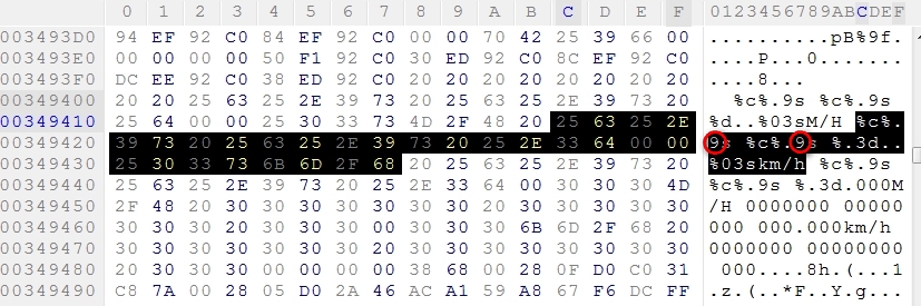

  20. Может попробуешь, а я проверю, а то самому муторно,пока свои подобрал 2 дня ухандохал:D. Вроде и свой устраивает меня.
  21. Замени цЫферки "9" на другое кол-во. Должно помочь...
    Я как-то убирал лишнее на штампе 718-ого. Надеюсь, не запамятовал...
