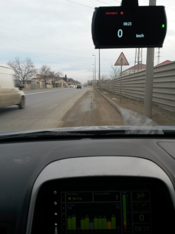

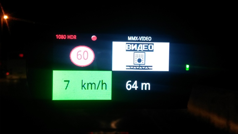

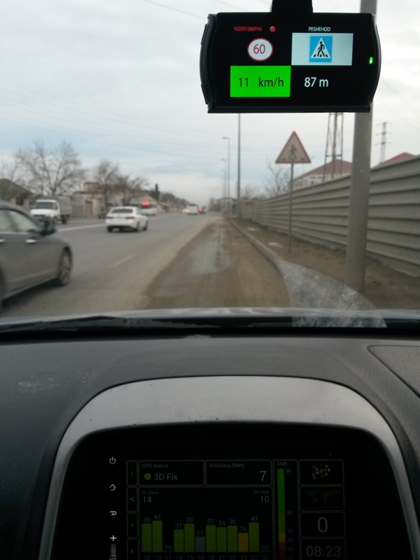

  5. глюк на прошивке 7.0
    припарковался на обочине, вообще не двигаюсь долгое время. впереди радар. на экране висит скорость или 5 или 7 км/ч.
    прием спутников хороший, просто скорость на 0 км/ч не идет.
    к показаниям скорости на заставке претензий нет.
    и верните, пожалуйста, обратно белый шрифт скорости.

    Или не доехал эти 64м и зпвис рег и потом не было отсчета после начала движения?
  7. нет, нет и нет. написал же, к показанию скорости на заставке претензий нет. глюк только там, где указал - на спидкаме.
    утверждаю 100% прием спутников хороший - навигатор всегда рядом, там все наглядно видно по поводу приема спутников.
    после начала движения все ок, показания скорости увеличиваются. просто тупо не сбрасываются на 0 км/ч.

  10. стою со скоростью 11 км/ч )
  11. @Orionet это было и на всех прошлых прошивках, просто Вы не замечали, пока найти проблему не удалось. Как найдем, конечно, исправим. Все именно как Вы описали, скорость просто не падает до нуля, при малейшем движении отображает все корректно.
