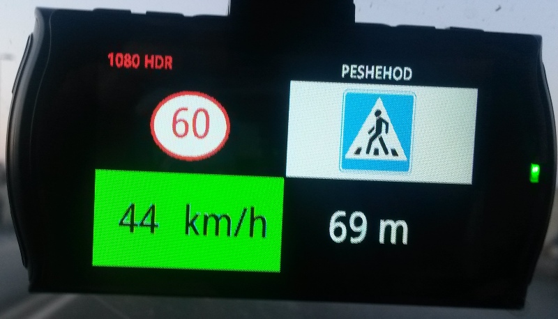

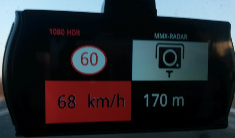

    1. изуродовали Speedcam. Интересно кому в голову пришло сделать вот это:
    - черный шрифт для текущей скорости (вместо белого) ?
    теперь это выглядит по уродски, особенно на красном фоне - белый шрифт выглядывает из под черного, смотрится отвратительно. Белый был намного лучше и виднее. 2.jpg 1.jpg
