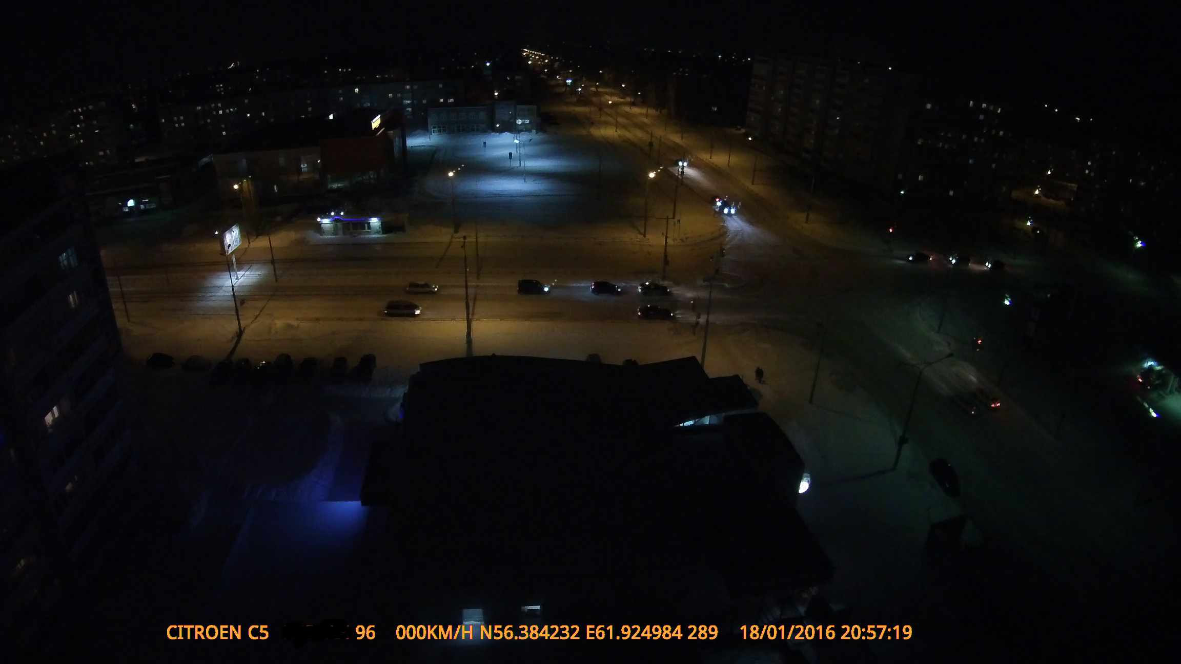

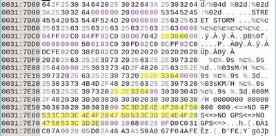

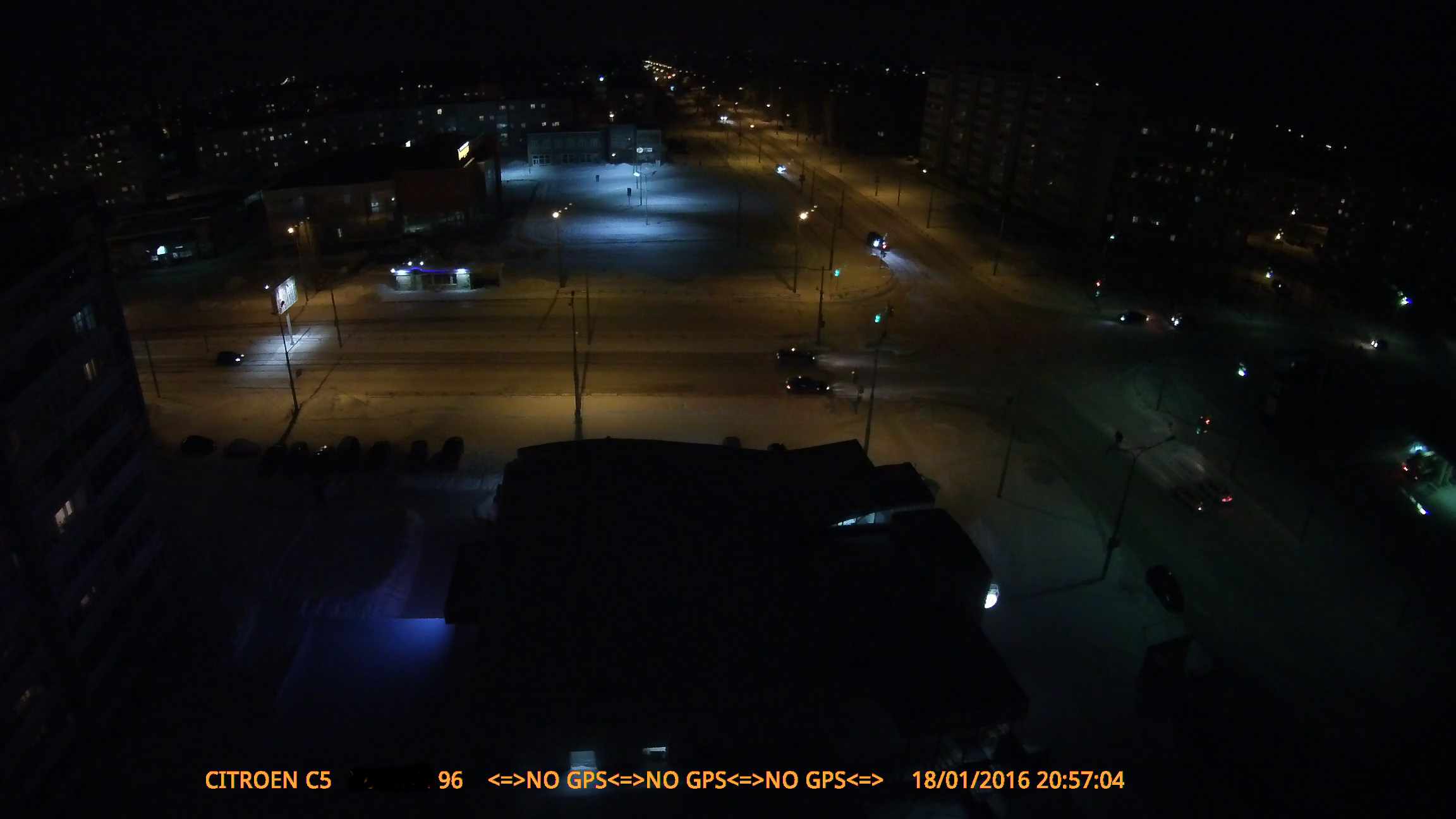

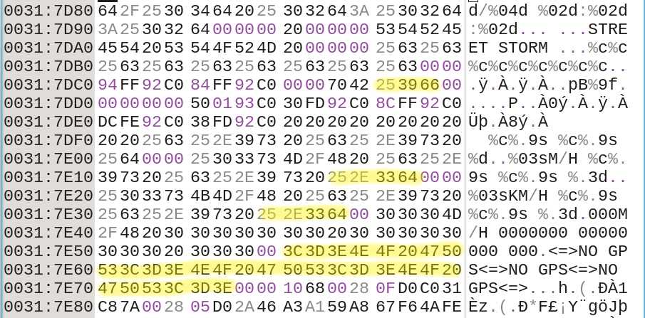

  7. Выкладываю окончательный вариант правки азимута и координат, выглядит так:
    Стоковая прошивка 6.9_beta с внесенными правками https://yadi.sk/d/-Vhww3QBnHWEB
    Необходимые правки выделены желтым.
    Интересно узнать отзывы владельцев у которых долгота трехзначная, с какой стороны режутся цифры справа или слева - например так E101.12345 или так E01.123456, по идее должен быть первый вариант.

  8. Для _не про_ версии будет, или самому делать? :)
  9. Можно самому o_O
    Судя по всему у вас такой же регистратор как и у меня. На мой взгляд на PRO прошивке искажения изображения меньше.
    Китайцы похоже какой-то гибрид сделали - светосила как у G, а угол как у PRO
    Перевыложил архив в посте 2106, теперь с версиями и для G, и для PRO
