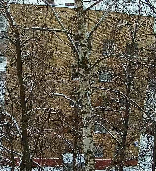

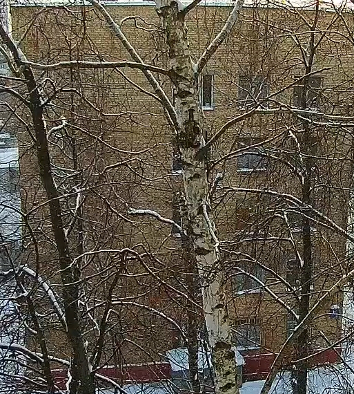

    А вообще честно говоря, стоп кадры, что на 2304x1296 30fps , что на 1920x1080 совсем не блещут фокусом и резкостью. Может уже кто либо делал сравнения кропов на стоп кадрах на разных разрешениях? И если да, то ссылку не подскажите?
    А вот мои "изыскания" (прошивка SSA7810GPRO.151225.V6.8(WinterEdition)) -
    1) кроп с видео 1920x1080
    2) кроп с видео 2304x1296

  16. Я понял, вы имели ввиду "таймер HDR" который жестко по вами заранее указанному графику временно выбирает разрешение с какого либо на HDR 1920x1080 - 30fps и затем возвращает его обратно. Ну так это простой программный триггер и к настройкам изображения не имеющий никакого (кроме косвенного) отношения.
    К сожалению инструкция с китайского переведена очень небрежно, часто искажая смысл до неузнаваемости. Да и сам китайский оригинал составлен человеком не совсем разбирающимся в тонкостях современной электроники. И это еще мягко говоря.
    Кстати в данном случаи HDR хорош только снимающий недвижимые объекты, а вот встречная машина как раз то и движется. Собственно это заложено в его сущность.
    А вот когда ейный дешевый ЦПУ научиться снимать со скоростью 150-200 кадров в секунду, вот тогда и будет от него (HDR) в видеорегистраторе выгода.
