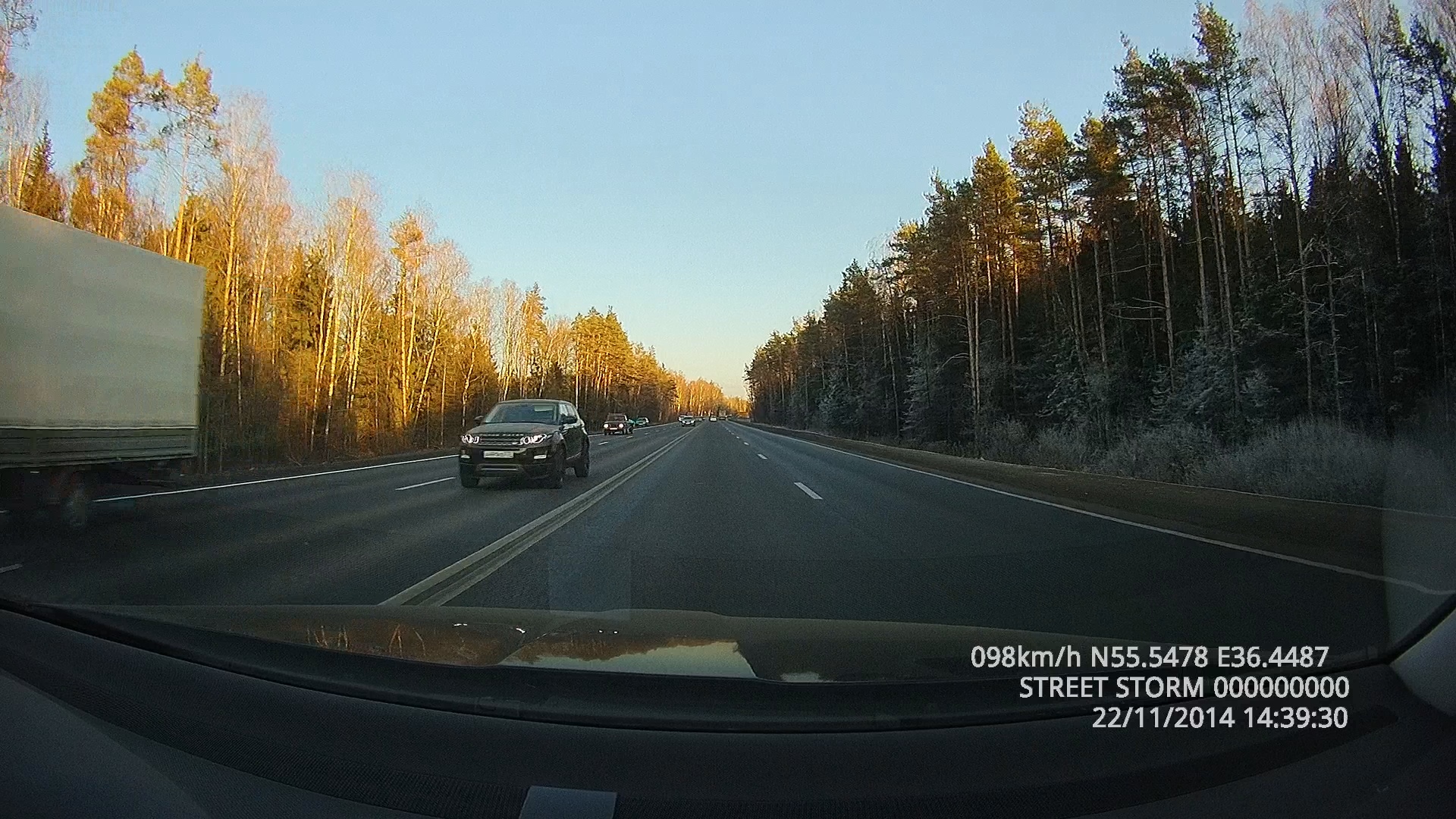

  2. HDR 36-1-1-3 СТАРАЯ ЛИНЗА 7810G-- V2.0 PRO сандиск 95мбит х-600/ HDR36-1-1-3..jpg
    --- Сообщения Объединены, 22 ноя 2014 ---

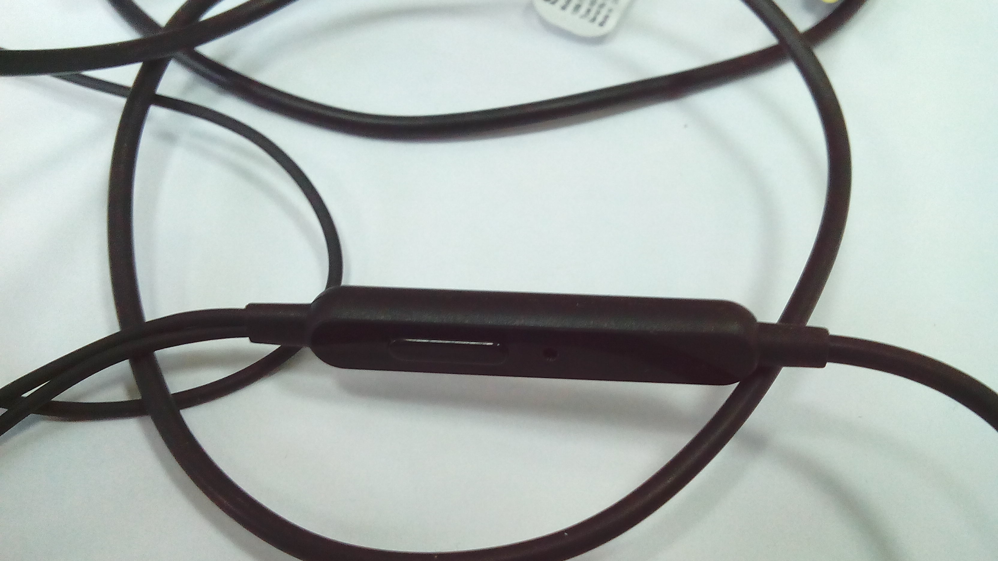

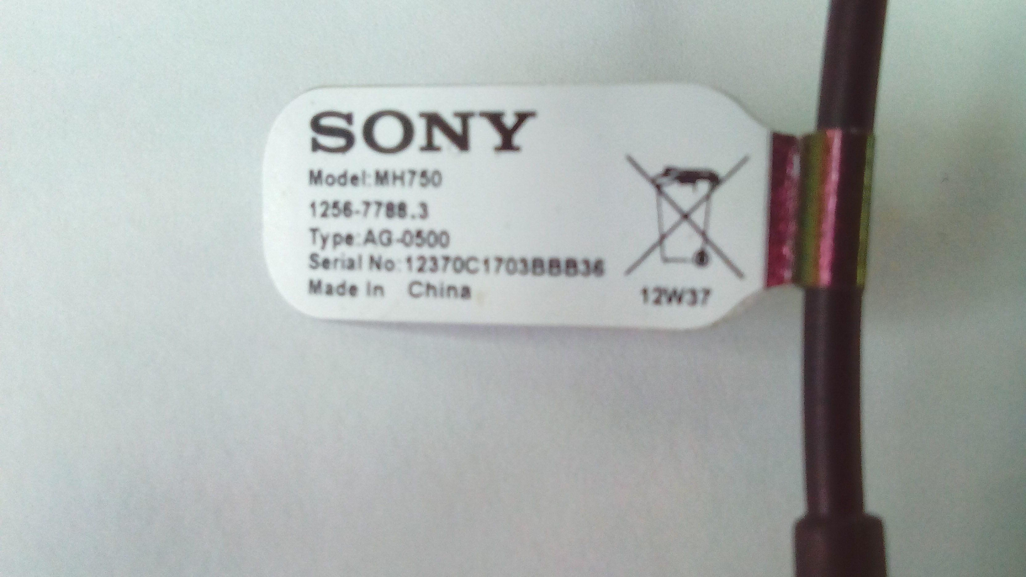

  16. Я не думаю:rolleyes:, я уверен;), что себе такой звук хочу тоже. Колись,как это воплотить в реальность?:)
    --- Сообщения Объединены, 25 ноя 2014 ---
    @makeevb
    Похвастался и молчок, теперь спать плохо буду, думки думать голова будет и завидовать.:D

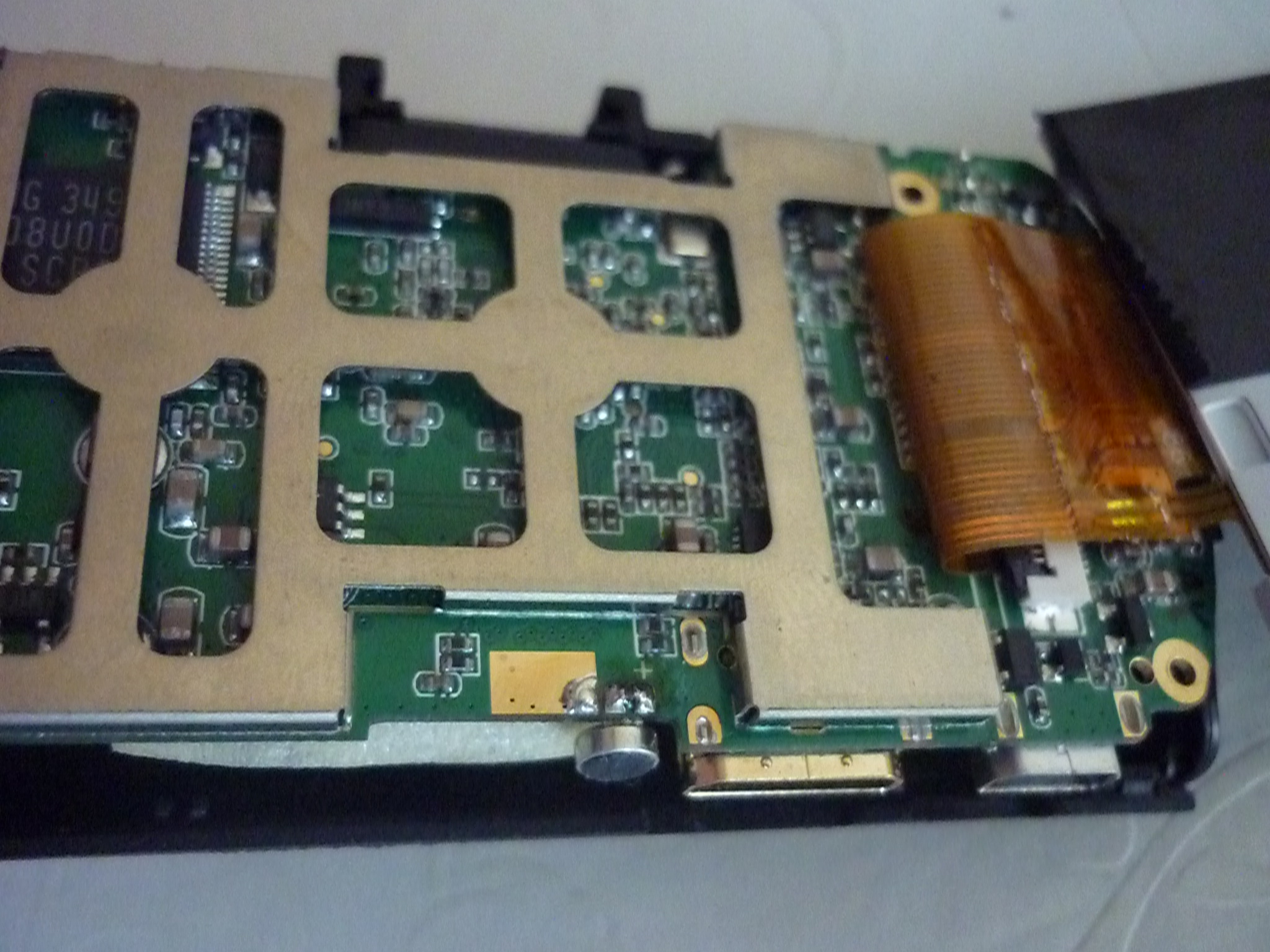

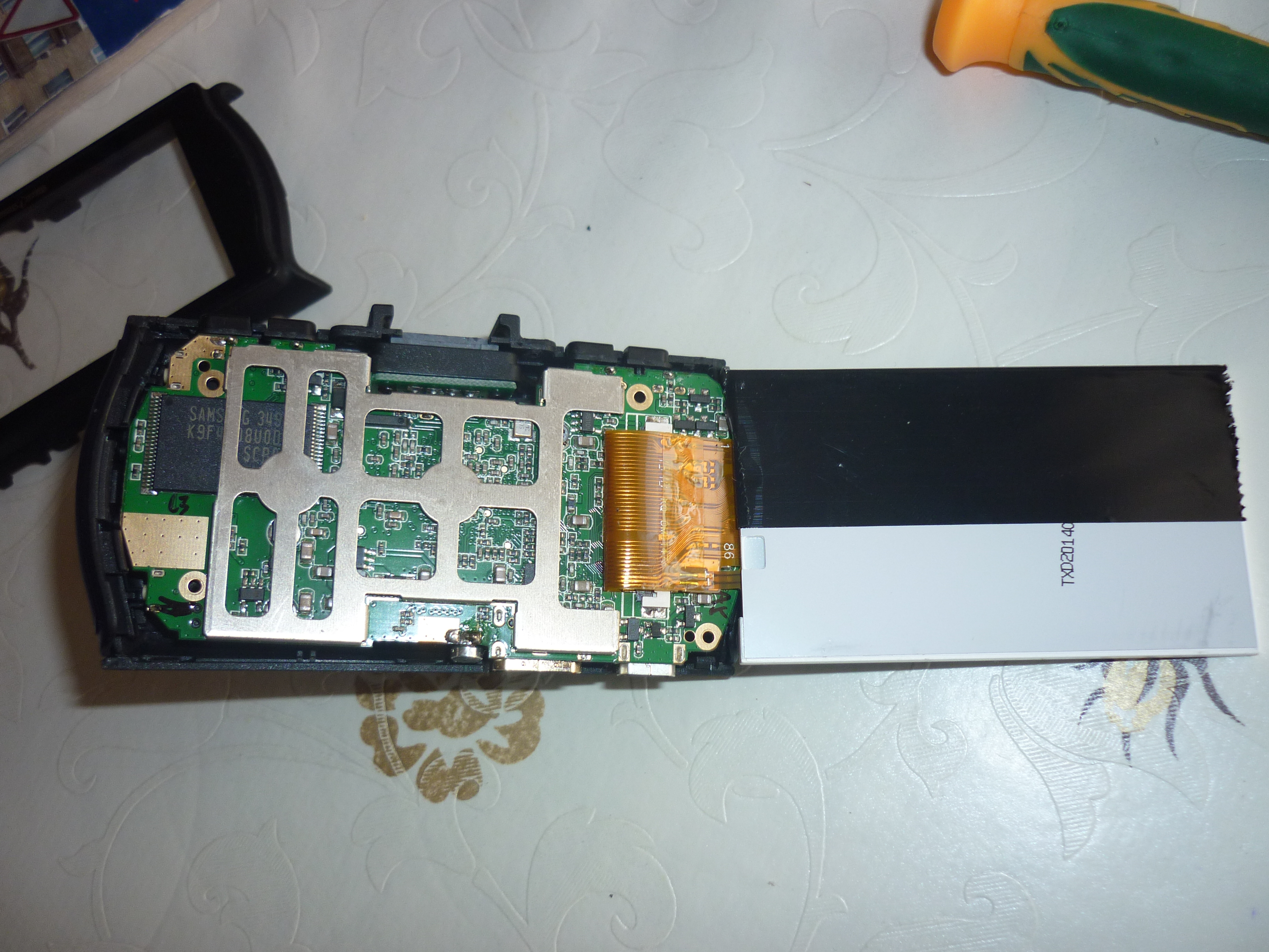

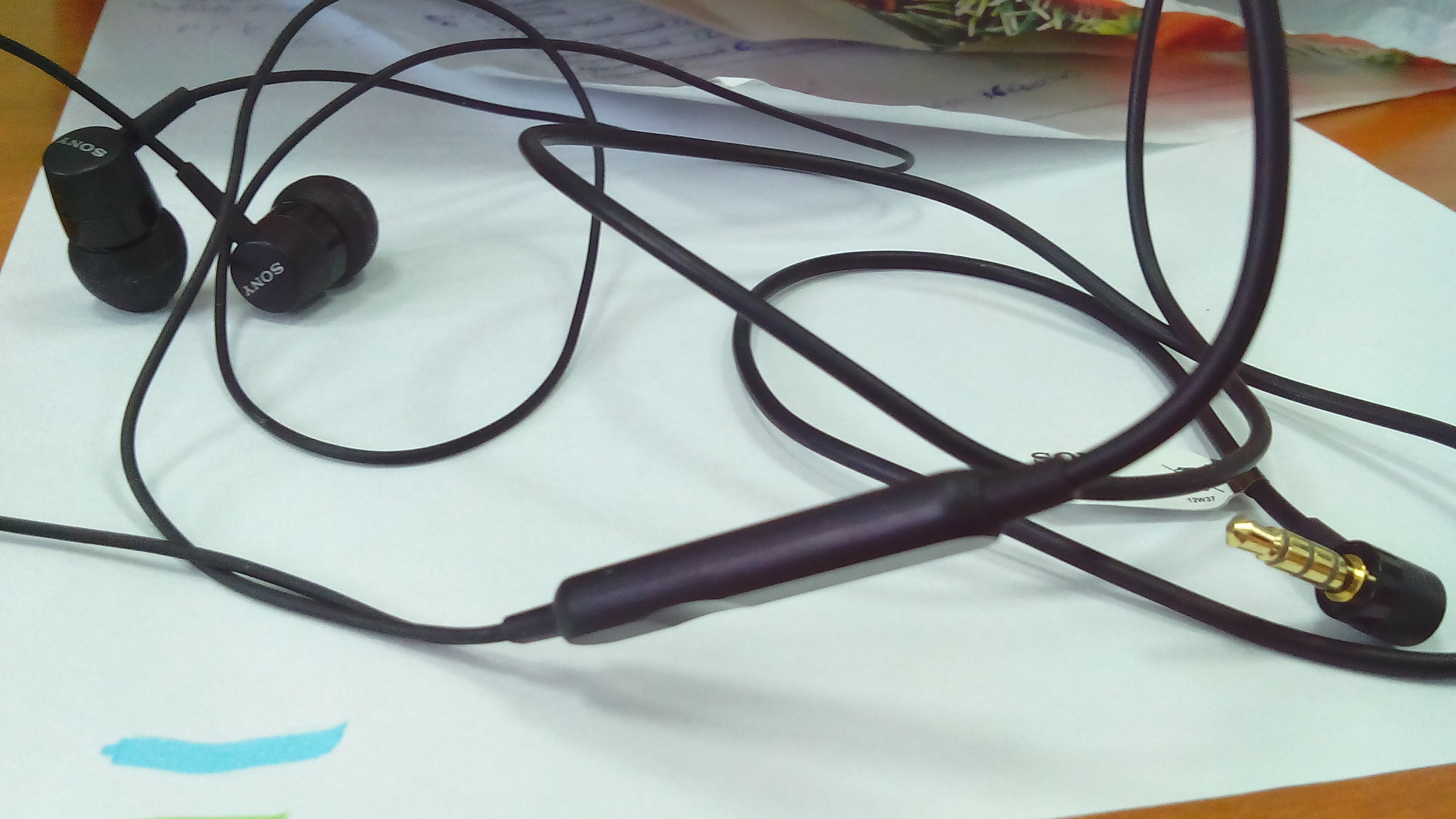

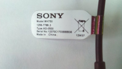

    Просто заменил микрофон, от телефонной гарнитуры SONY, по размерам один в один, возможно подойдет и от других брендов. (У кого нет опыта по вскрытию,разборки,сборки подобных устройств и не дружит с паяльником НЕ РЕКОМЕНДУЮ). По разборке, сверху два винта, в остальном все на защелках, жалко что на видео не снял.;) Фото гарнитуры и микрофона скину позже!

    СКОРЕЕ всего нужно поддевать не отверткой и не ножом а пластиком чтоб не оставлять следов.Вытащить шлейф экрана откинув длинный белый фиксатор (ОЧЕНЬ ХРУПКИЙ)
    чем нибудь широким плоским.И аккуратнее чтоб не нажать случайно в это время на вкл.

  19. Да кондюк на ножках, можно пластиком(медиатором или пластиковой карточкой) но я голыми руками (ногтями)

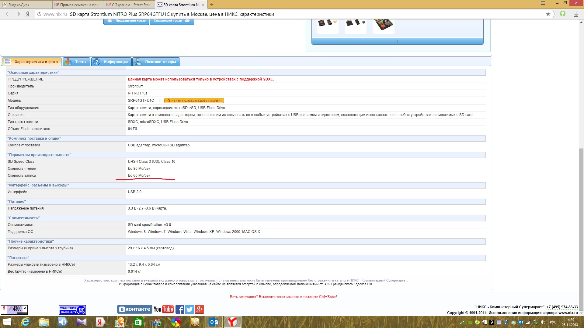

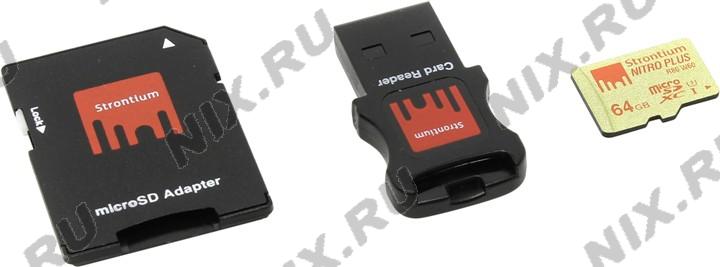

  20. 777.jpg 194033_2254_draft_large.jpg Strontium Nitro Plus
    Кто нибудь гонял такие карты?
