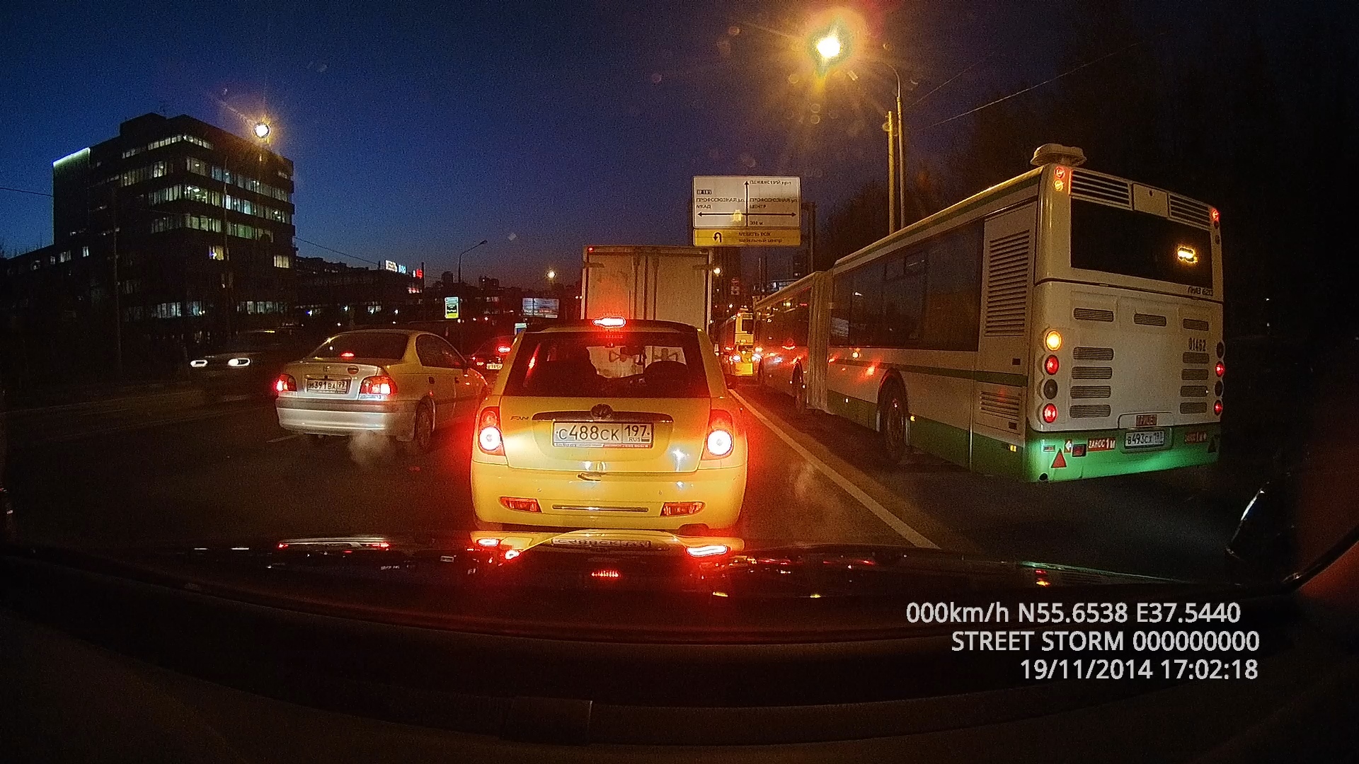

  17. ПРИВЕТ.Источник сверчка появился в авто.Ищу.
    А пока вот--- hdr 38 мбит.сек. резкость и контраст на всю-ЧТО ТО ИЗ ДВУХ ЛИШНЕЕ. СКОРОСТЬ ДО 10КМ.Ч. 7810G HDR 38  РЕЗКОСТЬ.ЧЕТКОСТЬ МАКС..jpg
